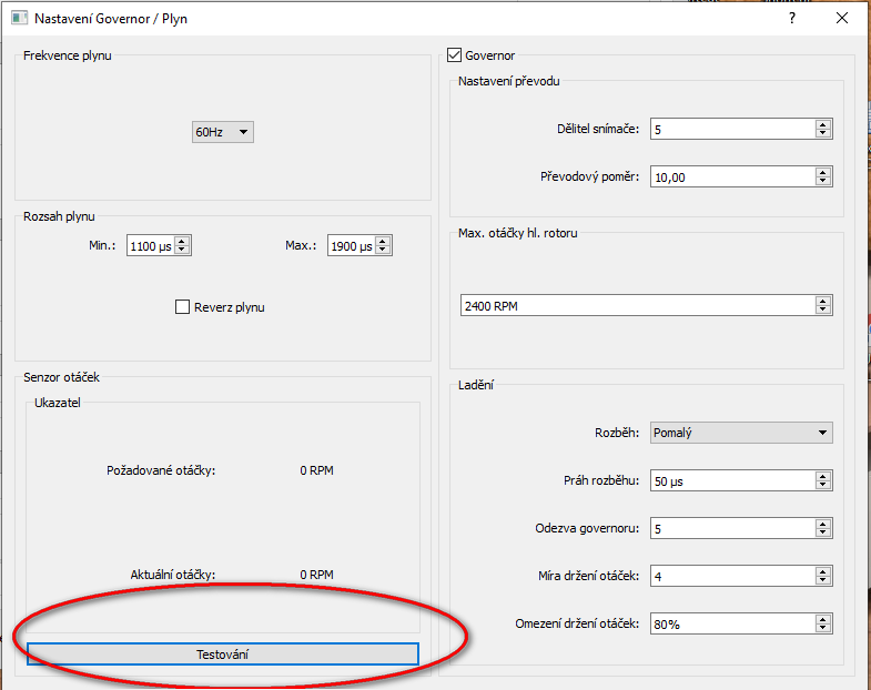

Vážení kolegové,
snažím se nastavit governor, ale někde v zapojení asi dělám chybu ....
Mám opto regulátor a ten zapojuji do AUX 1 a samostatné napájení zapojuji do AUX2.
Přijímač odpovídá požadavkům Futaba S-Bus
Snímač otáček z regulátoru do ELE/PIT/AIL .... pouze signál (žlutá)
Funkce plynu je přiřazena. Vše si nastavím ... otáčky, převodový poměr ....
A výsledek je zatím nula :roll:
Netušíte, kde bych v základu mohl dělat chybu?

Co znamá přesně výsledek nula?
Co máš za regulátor?
V okne Nastavení Governor / Plyn u Testování když točíš rotorem nic nevidíš? Žádný pohyb otáček?
K opto reglu musí být připojena pohonná baterie! Na záložní BEC/batt. to nebude ukazovat nic.

Habásek wrote:Co znamá přesně výsledek nula?
Zapojené to mám snad správně, motor vůbec netočí.
Používám Hobbywing Platinum 100A V3. Zkusím ještě překalibrovat regulátor
Mám ale ještě jiný problém při normálním zapojení bez governoru.
Vše funguje, dám plyn 1, plyn 2 vše v pořádku motor točí jak má ..... následně vypnu motor a jednotka přestane fungovat.
Jednotka je zhasnutá. Stalo se mi to asi 3xposlední dobou. Vypnu napájení, za chvilku zapnu a jednotka zase jede.
Napájím 2S Li-Po, serva mám HV. Naštěstí se mi to nikdy nestalo při létání, jenom doma při ladění a testování.
Posts: 12920
Pravděpodobně bude problém v zapojení 2S LiPo spolu s regulátorem.
Nesmí do něj přijít napětí z LiPo. Takže všude musí být odpojené červené vodiče z regulátoru.

ZeXx86 wrote:Pravděpodobně bude problém v zapojení 2S LiPo spolu s regulátorem.
Děkuji za odpověď. Zapojenou jednotku mám následovně:
Aux - napájení Li-po 2s - černý+červený
Regulátor (Hobbywing Platinum V3 Opto) zapojen do přijímače FrSky X8R -černý+červený+signál
Spojení s jednotkou přes SBus.
