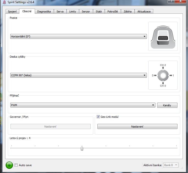

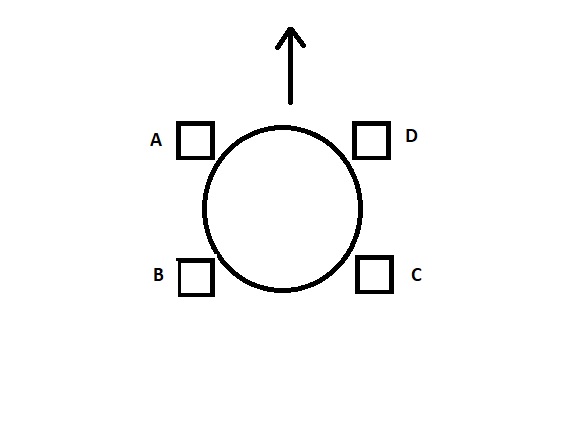

Ahoj, chtěl bych se zeptat jak jsou číslované serva u cykliky se 4 servy a mechanicky pootočenými o 45 stupňů? viz. obrázek A, B, C, D -které je CH0 - CH3? V nastavení jednotky je obrázek, kde jsou 4 serva bez pootočení.
Jaký je rozdíl mezi cyklikou ccpm 90 a ccpm 90 velos?
Poté budu muset ještě nastavit v expertním nastavení pootočení cykliky (virtuální 45) že?
Díky moc za radu, nějak v tom tápu.

Nyní mám:
A-CH2 ELE
B-CH1 PIT
C-CH0 ELE2
D-CH3 AIL
Řídil jsem obrázkem (1)co jsem našel a popisem zapojení v manuálu spirit pro.Sice v nastavení jednotky "korkce serv" CH1 a CH3 mají opačně názvy, ale tyto dva kanály by mělo být možné zaměnit.
Pokud si diagram (2)v nastavení jednotky otočím o 45 stupňů doleva, pak dostanu to samé jako na obrázku (1), jen CH1 a CH3 jsou přehozené.
Je to tedy dobře a mám jen pro přehlednost přehodit CH1 a CH3 aby mi seděly názvy v korekcích serv?
To znamená že by to bylo:
A-CH2 ELE
B-CH1 AIL
C-CH0 ELE2
D-CH3 PIT
Díky
Doporučuji připojit dle druhého schématu, tedy aby odpovídaly PIT/AIL. Pak se nastaví pootočení cykliky na 45° a bude to fungovat.
CCPM 90 je určen pro modely, kde každé servo plní pouze jednu funkci. Není zde mixován nijak kolektiv.
Používá se to např. na starých modelech Raptor. Na maketách je potřeba CCPM 90 (Velos).
