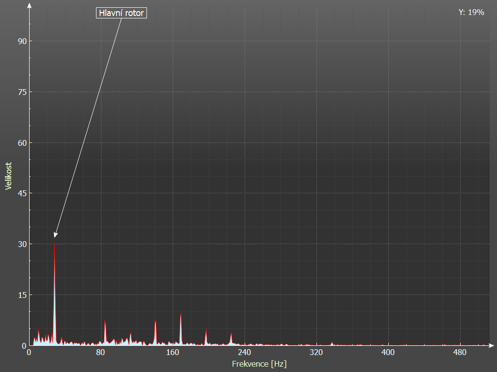

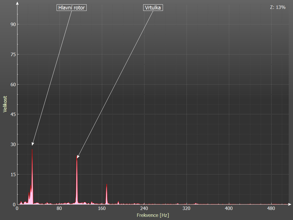

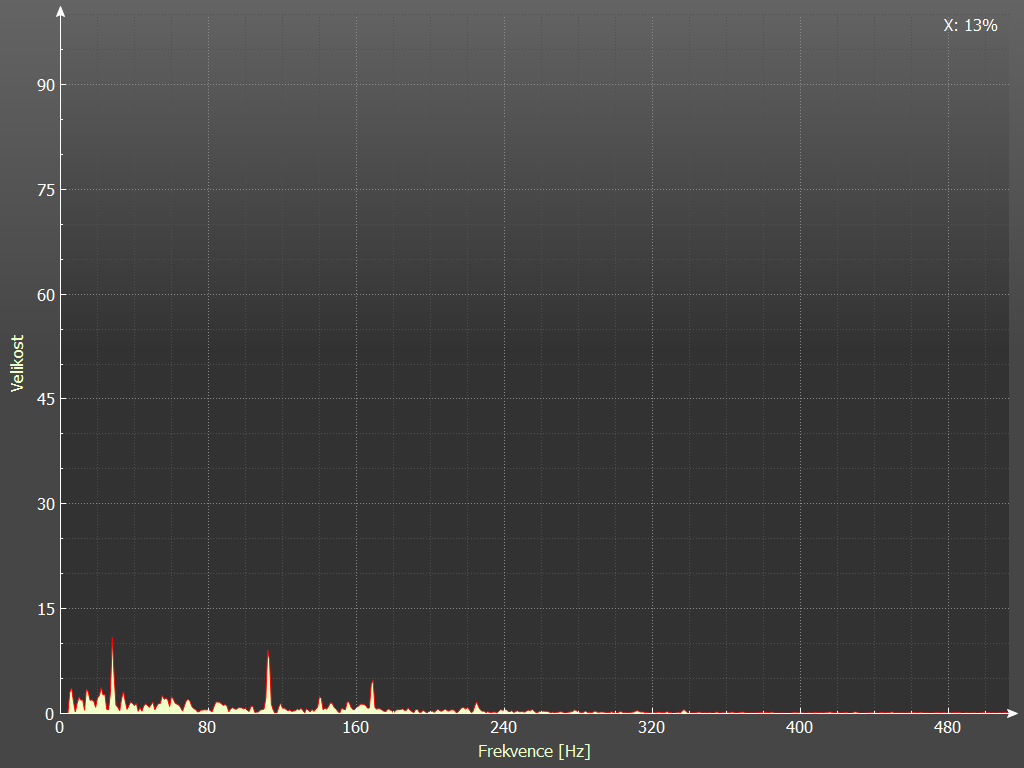

Už jsem musel dokonce znovu nastavovat serva na nulovej kolektiv, normalne se mi rozhodily. A obcas si serva udelaji co chtej, zacukaj a nakloni se mi ciklika doleva a musim znovu odpojit a pripojit. Začnu roztacet a v tom prestane reagovat kolektiv. Nebo pri roztaceni se razem cyklika nakloni doleva, tak prerusim a musim znovu inicializovat Tak jednou z 5ti pokusu o odlepeni od země se mi to povede, ale musím to honit jak kdybych měl pádla, proto pořad laboruju s nastavenim stabilizace jak na koaxial, tak normal, přijde mi beze změny, proste nedrží namiste. To bych i veřil že mám neco blbe nastavené, ale ten zbytek? Vibrace ze vcera, kdy jsem se jeste do spirita dostal. Napětí take otestovano, hobywing platinum v4 80A napetí pro serva 7,4V ,serva GDW HV , motor XNOVA 3215-930, otačky governor spirit 2850max, sepnuto krivkou 60%, listy MS Composit vyvážené na setinu gramu.
