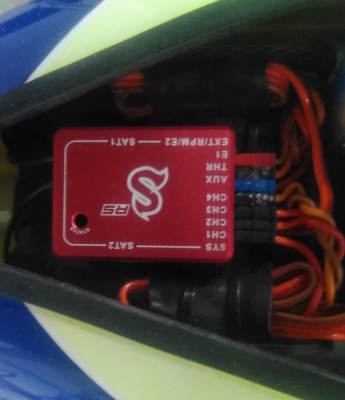

Není náhodou telemetrie zapojena na port E2?
vasylp
Posts: 146
nene u obou helikoptér je zapojeno stejně
Posts: 12988
Některé regulátory Kontronik dokázaly se starším FW telemetrii v JETI zcela znefunkčnit. Novější verze FW regulátoru to ale vyřešily.
Co je zapojeno na E1?
