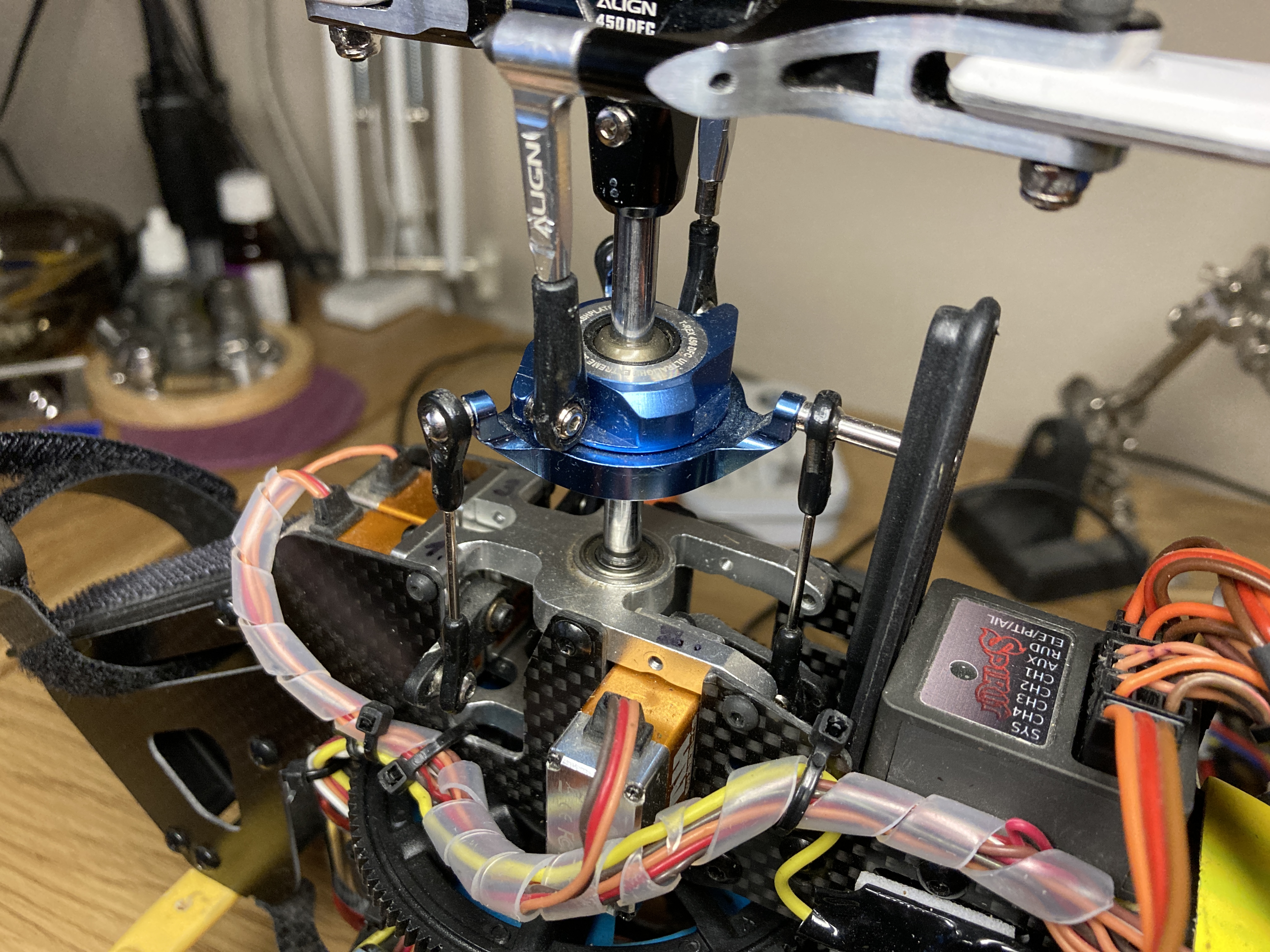

Woita
Posts: 201
Serva jsou Savox SV-1232 MG
Woita
Posts: 201
Posts: 1053
Savöx SV-1232MG Cyclic 1520µs 200Hz
Hm, dle foto se to zdá vše kolmo a ok.
