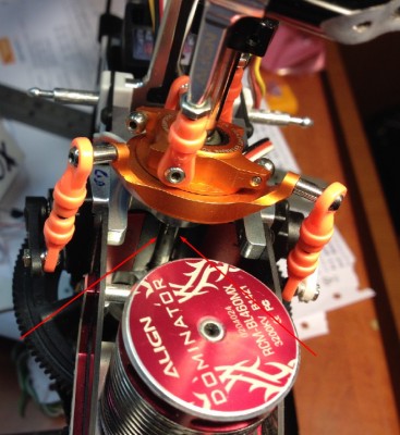

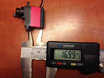

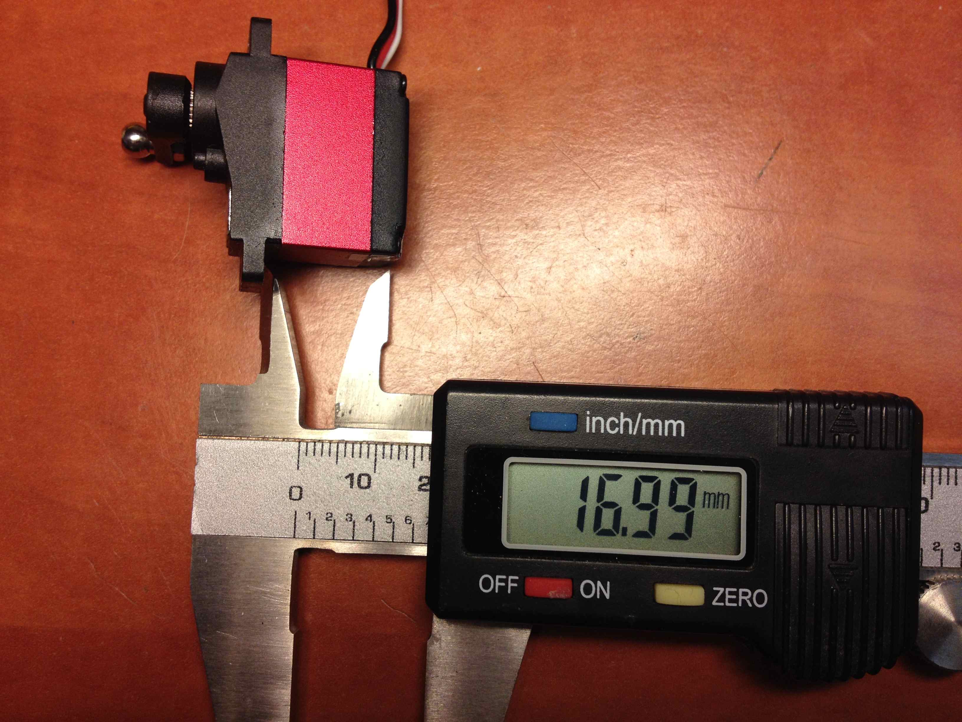

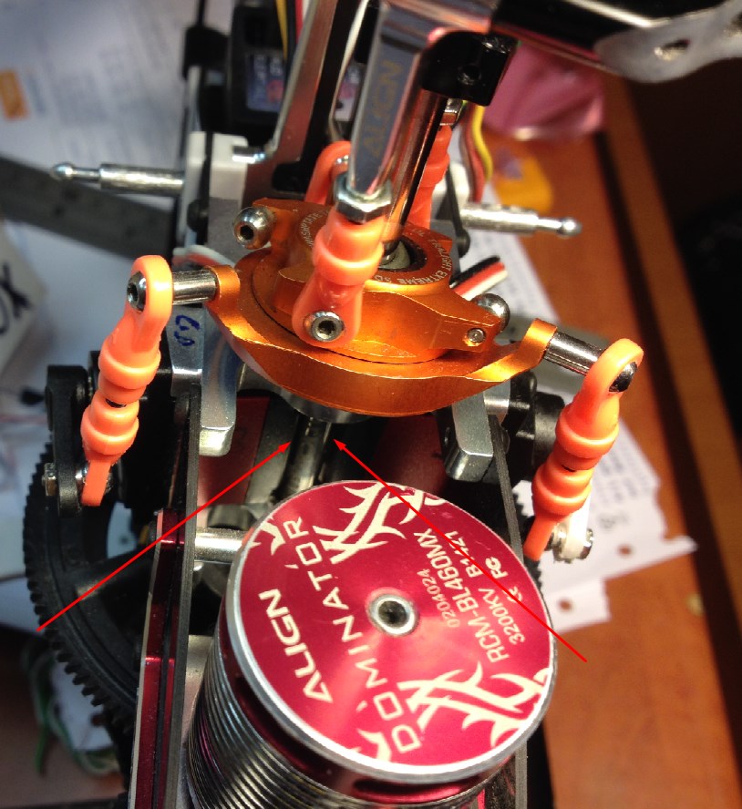

Má to někdo na 450L Dominátor? Tohle je ten problém, kvůli němuž do Dominátora nemůžu najít dobrá serva:
Tím spodkem se to tlačí k hlavní hřídeli, není tam moc místa. Chytré od Alignu, budou se kupovat jejich serva :(
