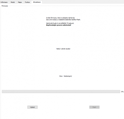

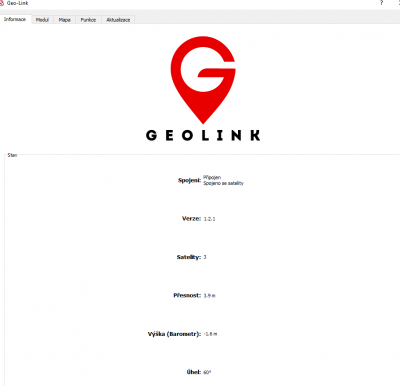

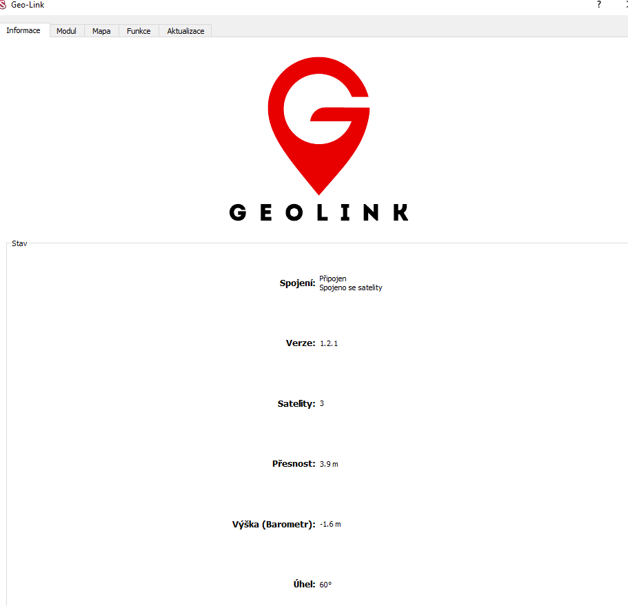

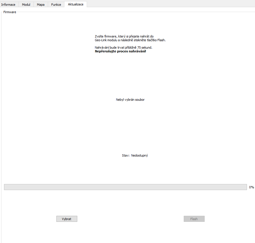

Ahoj, mám dotaz - jak aktualizovat geolink nebo zjistit, jestli má aktuální FW? Stáhl jsem si nový SW na PC, upgradoval jednotku na 3.4.1 a když jdu do Geolink nastavení, tak nemám možnost nic - viz obrázky.
Mám toto na 2 různých heli, kde mám Spirit Pro + geolink.
Případně, lze někde FW stáhnout?
Geolink ve vzduchu funguje.
Díky,
Milan
Posts: 13008
GeoLink je aktuální. Nové aktualizace se budou stahovat a instalovat přímo přes program, až budou dostupné.

Řeším zrovna to samé, až na to, že moje verze fw Geolinku je jen 1.02. Nevím co s tím, nedostanu se bez aktualizace do menu a nezjistím která páčka na vysílači co na Geolinku zapíná. Vrtulník jsem měl totiž v provozu naposled někdy na podzim 2019. Minulý týden jsem při létání zjistil, že Geolink nefunguje jak má, (vrtulník nedržel polohu) či nefunguje vůbec. Dnes jsem updatoval na verzi Spiritu 3.4.1, mám původní Spirit. Předtím jsem měl verzi cca 2.5 a využíval držení pozice na místě a návrat domů. Funkce jako automatické přistání tenkrát ještě k dispozici nebyly. Samotný Geolink se chová tak, že po zapnutí blikne modře a po určité době již svítí modře trvale.
Posts: 1062
Zde je aktualizace pro Geolink 1.2.1, stáhni a dej pomocí sw v záložce Geolink aktualizovat.
geolink-fw-1.2.1.4dg.zip
(32.5 KiB) Downloaded 222 times
martin z
Posts: 2
Joined: Sun 29. Jun 2014 14:28:50
Moc děkuji! Už mám úspěšně aktualizováno a nastaveno.
