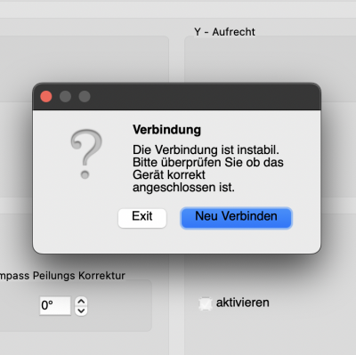

Hallo zusammen,
wenn ich das Spirit am Mac angeschlossen habe, bricht häufig die Verbindung ab (s. Bild). Der Heli reagiert dann auch nicht mehr auf den Sender, obwohl dieser weiterhin eine gute Verbindung zum Empfänger hat (Jeti DS-16 II und rex3). Im Flug wäre das natürlich fatal, wobei es ohne Verbindung zum Mac bislang nicht passiert ist. Hat jemand eine Idee, woran das liegen könnte?
LG Tanja
Posts: 13008
it is possible that some of your cable in the Spirit unit is not corrected correctly and affecting the communication.
Please remove any telemetry or RPM cables from the Spirit unit if it is used and then check it again.
It is also possible that some USB extension is causing this. You can also try other USB port if there is a difference.
