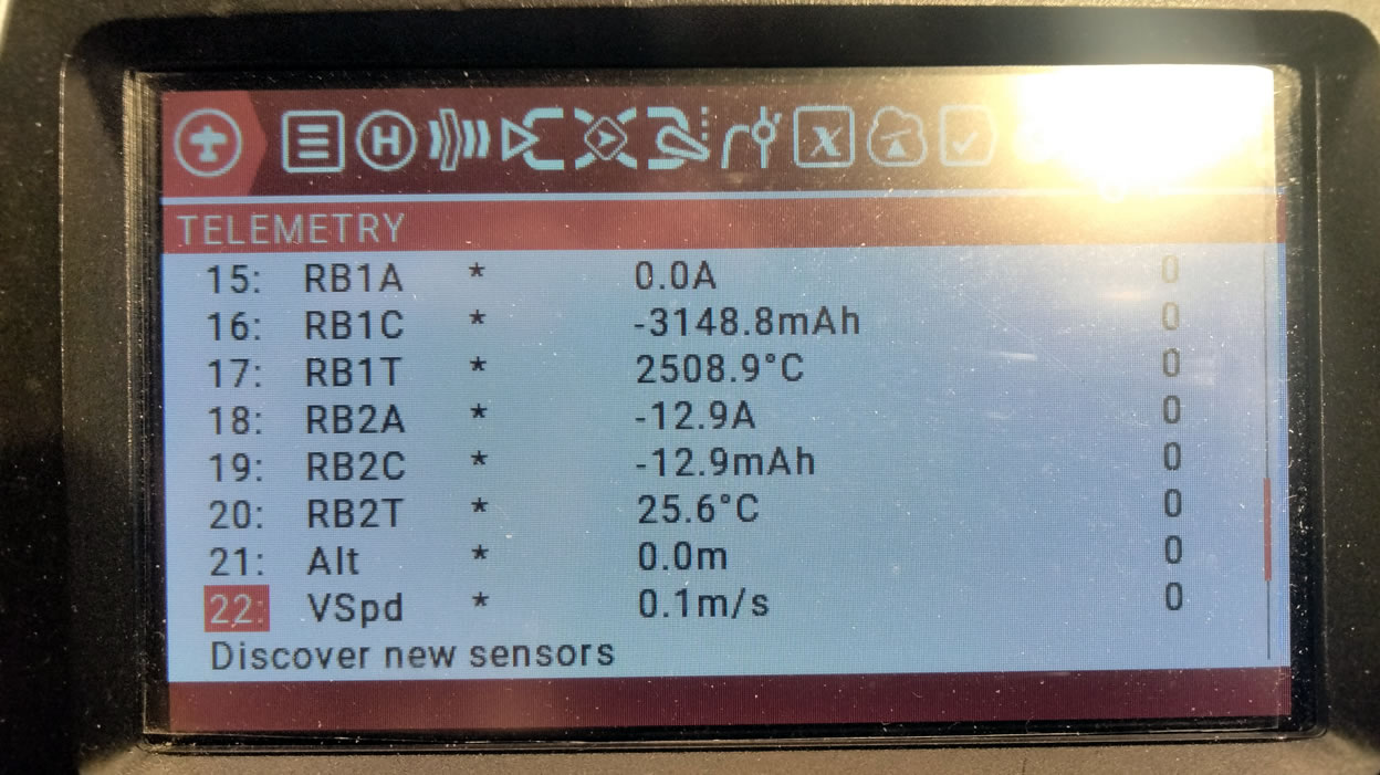

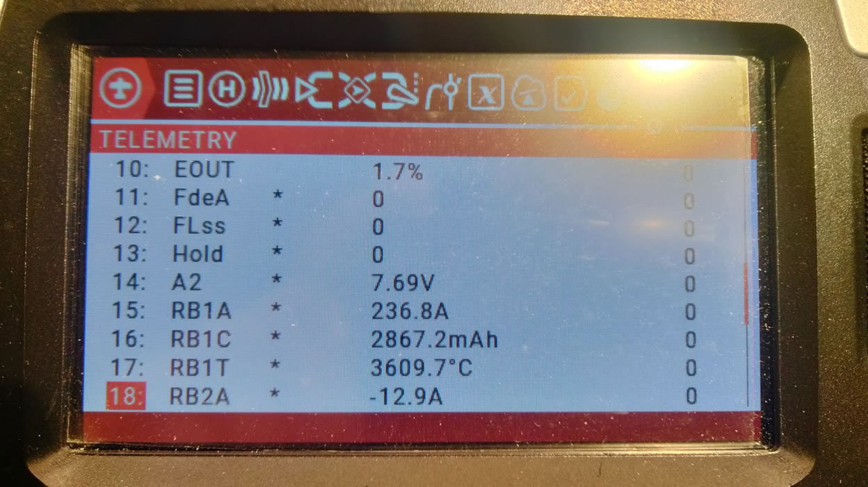

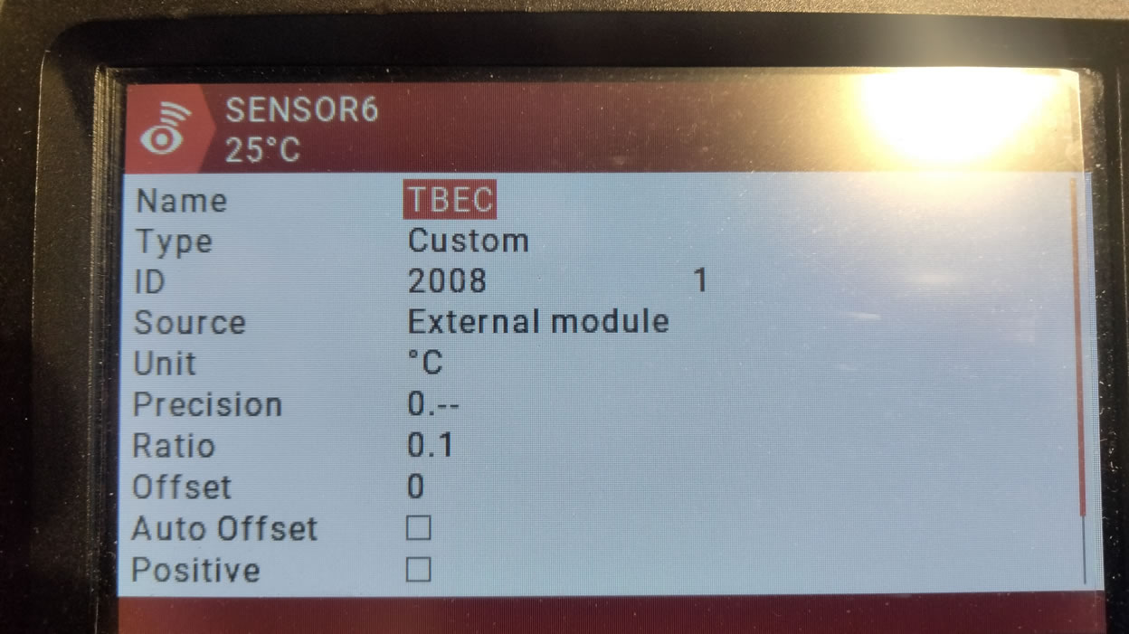

Pořád se mi zdá, že Hobbywing v4 neukazuje hodnoty správně. Na teplotu "TBEC" se mě podařilo najít "Ratio", ale některé hodnoty jsou z jiné Galaxie. :lol:

Tak buhužel to nepomohlo. Všechno jsem updatoval na poslední verze i ten program box a neúspěšně. Je to HW Platinum poslední verze firmwaru 4.0.07 a není to V bar. Takže nevím...... :cry:

Všechno jede na poslední verzi FW. Příjimač Spektrum AR6610T taky nejnovější firmware. OpenTx 2.3.15, interní modul 4-1 nejnovější FW. Hobbywing 60A žádné nesmysly neukazoval. Je to celkem jedno, potřebuju stejně jenom EVIN and ERPM a to ukazuje správně, tak na to kašlu.
