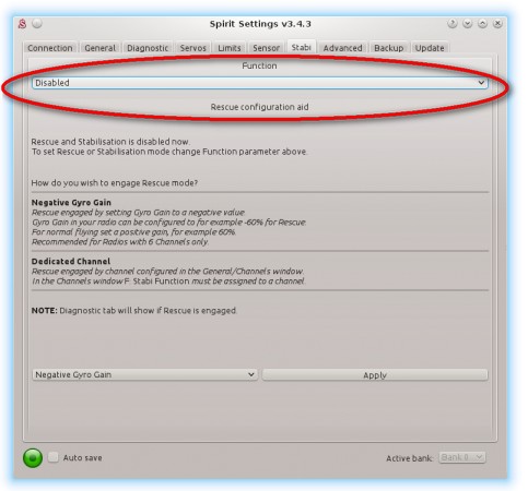

Da ich den Heli neu konfiguriere und mit SPIRIT keine Erfahrung habe, sind einige Fragen zum
SPIRIT-GT und hier zum Thema Rettungs-Stabilisierung-Modi Gyro Gain aufgekommen.
Am Sender sind für die Rettung zwei Schalter aktiviert. Einer für Return to Home und einer für Rettung(automatisch).
Es wird in der Anleitung das Thema Negativer Gyro Gain beschrieben.
Dort wird erwähnt, dass beim normalen Fliegen ein positive und bei der Stabi/Funktion (Return to Home, Rettung) eine negative Stabi/Funktion eingestellt werden muss, wird!?
Meine Frage: Diese Umstellung von positiv auf negativ und umgekehrt, wird sie automatisch beim aktivieren des Rettungs-Mod’s oder muss sie Zusätzlich, manuell, aktiviert werden?
Wie sieht es aus, wenn das Rudder Gain deaktiviert ist?
Dann habe ich, so meine ich, keine Möglichkeit die Werte vom Sender aus zu ändern.
Zum anderen, warum muss die Umstellung (negativ/positiv) überhaupt gemacht werden?
Ich gebe zu, dass ich diesen Abschnitt nicht (noch nicht) begriffen habe.

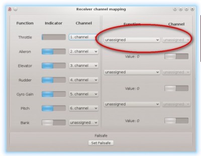

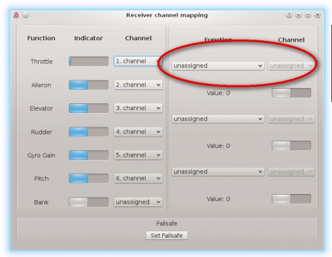

Ich mache das auf der karte General/Channels/ Receiver channel mapping, ich habe die notwendige Funktion auf einem separaten Kanal und ich kümmere mich nicht um die Gyro-Verstärkung (ich habe sie in den Flugmodi eingestellt).
Dann wähle ich auf der karte Sensor aus, was der angegebene Kanal und die Funktion tun sollen.
https://www.youtube.com/results?search_ ... tem+rescue
