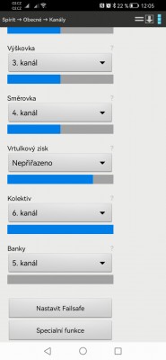

Ahoj, jak máte řešené přepínání bank při používání governoru přes S-Bus. Pro fungování governoru musí být nastavený 7.kanál na plynu. Zatím mám 5. kanál nastavený na banky a záchranu řízenou kanálem č. 8. A dvě banky na různé hodnoty zisku a v poslední bance aktivování výškovou záchranu. Je možné řešit přepínaní zisku na kanálu? Díky

Jak jsem psal na RCManii ... proč tak přes s.bus šetříš kanálama? Jaký máš vysílač a přijímač?
S.bus přenese 16ch ...
Jinak to mapování kanálů máš také dost divné .. proc?
Governoru stačí jeden kanál - plyn. A nebo nech governor v regulátoru a máš jeden kanál volný.
Pošli sem tvoje nastavení jednotky ... poskládáme to.

slepic wrote:Ahoj, jak máte řešené přepínání bank při používání governoru přes S-Bus. Pro fungování governoru musí být nastavený 7.kanál na plynu. Zatím mám 5. kanál nastavený na banky a záchranu řízenou kanálem č. 8. A dvě banky na různé hodnoty zisku a v poslední bance aktivování výškovou záchranu. Je možné řešit přepínaní zisku na kanálu? Díky
Ahoj,
úplně nerozumím proč musí být governor na 7ch? Proč vůbec musí být governor na nějakém kanále? Na obrázku moje rozložení kanálů. Záchrany dávám na zvlášť kanál. Otázek je víc. Koukám, že jsi z Prahy. Napiš SZ, probereme to, nebo se potkáme a uvidíme co a jak.

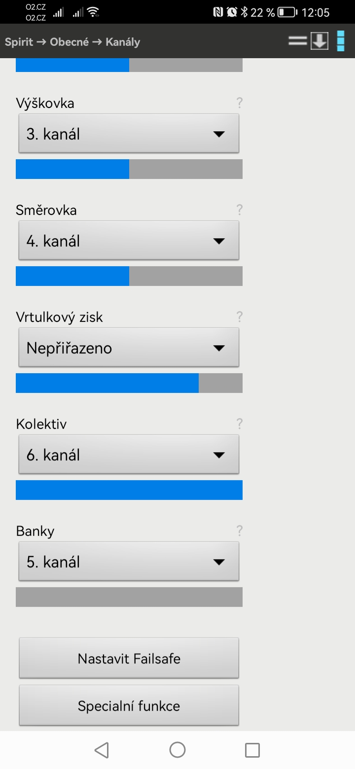

Ahoj, mám TX16S a přijímač X8R. Bohužel, označení kanálů v rádiu neodpovídá Spiritu.

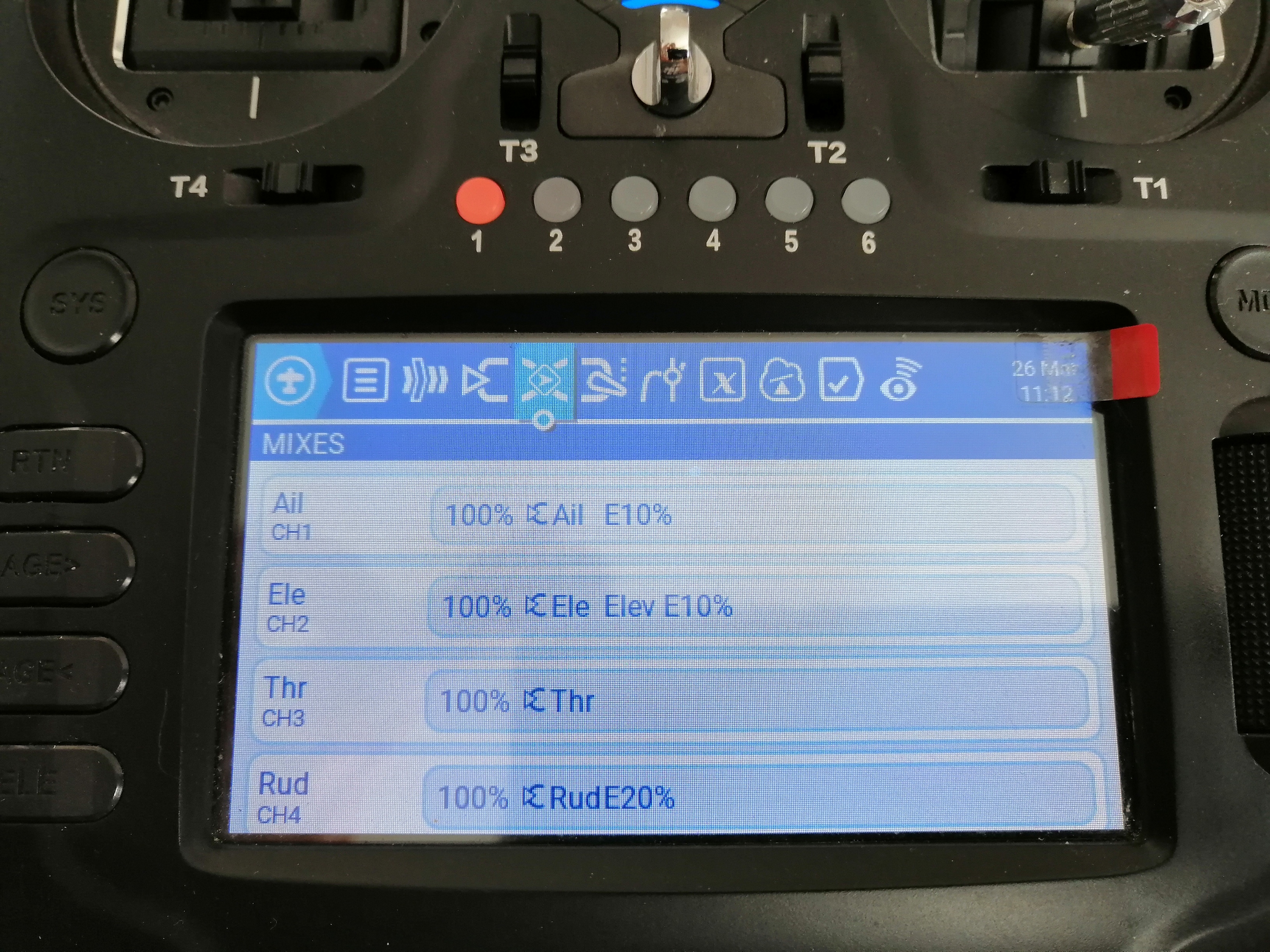

Spirit zobrazeni - ve vysílačce křidelka CH1 a ve Spiritu CH2.....
Posts: 1066
No kanály si můžeš v rádiu také zpřeházet, OpenTX to umí. Určitě lepší než v jednotce.
Jinak tvoje radio má kanálů dost, proč s nima šetříš? Pridej si další kanály a funkce ... je to jenom o tom umět to v OpenTX.

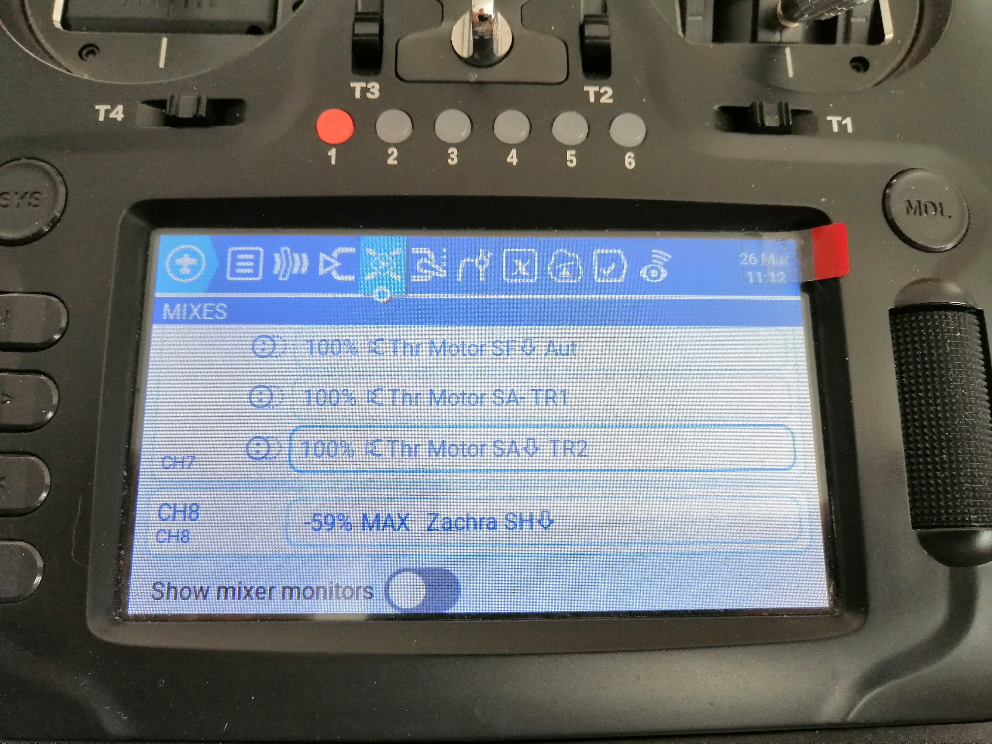

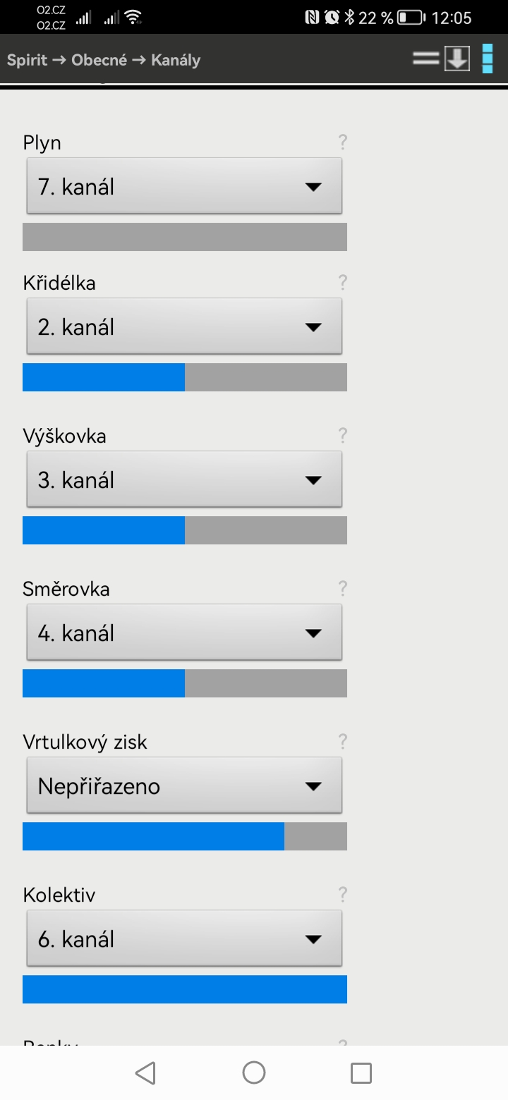

Mimochodem na posledním obrázku más THRO na ch3 ... to je OK. Ten mix na na ch7 na obrazku 1 je uplny nesmysl.

slepic wrote:Ahoj, mám TX16S a přijímač X8R. Bohužel, označení kanálů v rádiu neodpovídá Spiritu.
Ahoj,
ano u Sbusu nesouhlasí první 3ch, jsou trochu přeházený. To si srovnáš v rádiu nebo i ve spiritu. Ostatní kanály jsou ok.

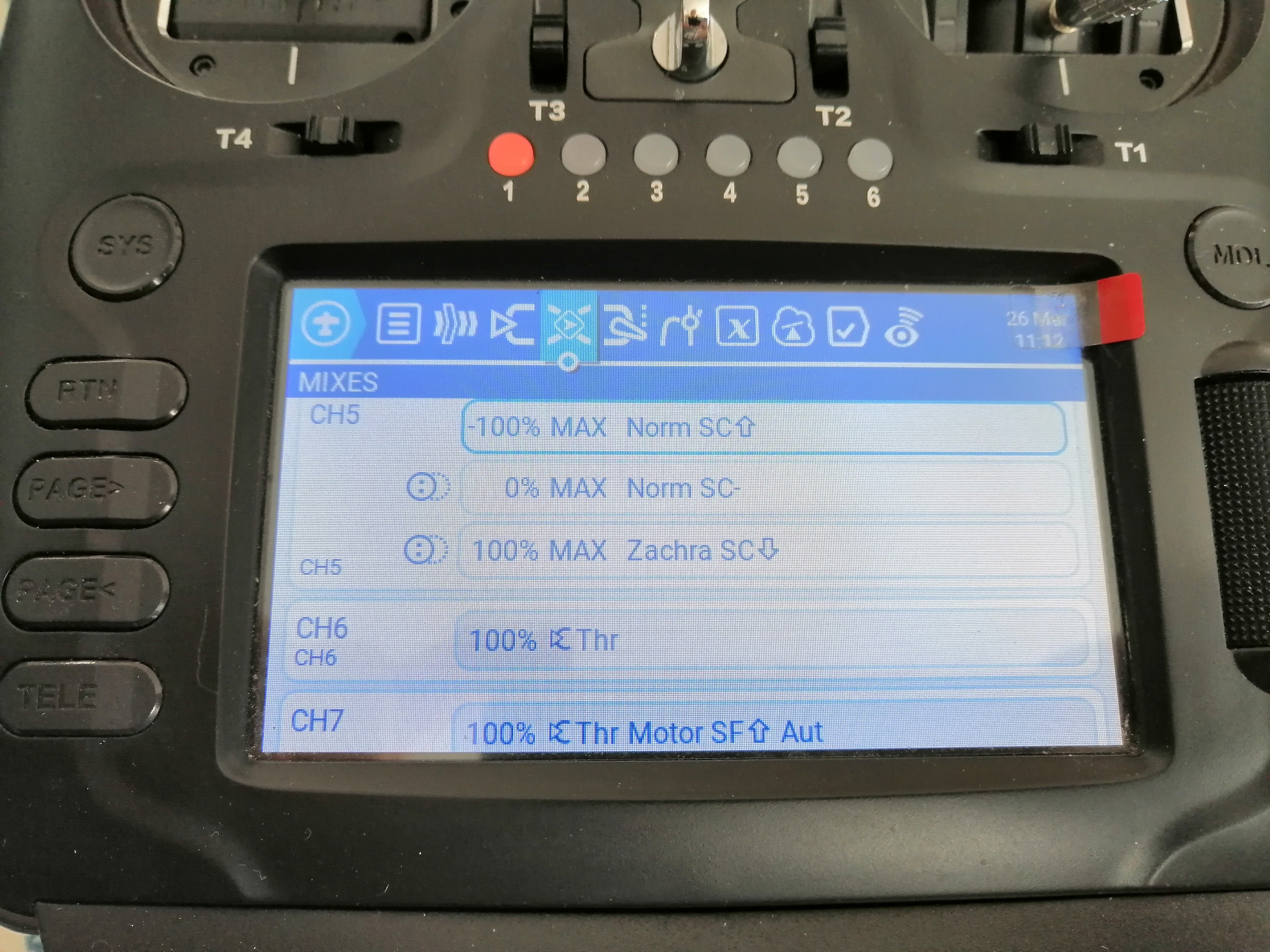

Je to už 3roky co jsem hrabal v opentx, tak se možná pletu, ale máš plyn na třech kanálech. Tomu nerozumím, dál jsi řešil zisk a ten pro jistotu nemáš ani zapnutý. Sorry, ale myslím si, že v tom trochu tápeš. Třeba se pletu. Jestli chceš stále platí nabídka, že se potkáme. Nebo začni tím, že si srovnáš základ a pak postoupíš na věci jako banky, záchrana atd.

Fotky byly jen pro ukázku, že nesouhlasí čísla kanálů. Opentx mám na nastavení poprvé, už se mi to podařilo rozchodit všechno, jen jsem chvílku tapal, kde v opentx přehodit pořadí kanálů. Díky za pomoc
Posts: 13039
V OpenTX stačí nastavit jiné pořadí kanálu na AETR, tzn. bude odpovídat Futabě.
Pak vše ostatní v jednotce i ve vysílači zůstane bez změny a bude to fungovat jak má.
OpenTX má u některých vysílačů jiné výchozí nastavení, proto to nesedí. Ale stačí přepnout jen tuto volbu v základním nastavení.
Čumím na to a vidím že máš záchranu nastavenou přes 5tý kanál zisk gyra. Já osobně bych to vyhodil a nechal bych tam jenom zisk gyra a záchranné funkce bych přiřadil na vyšší kanály. (7,8,9.....) Potom si můžeš přímo dolaďovat gain na TX16S. Já mám ještě přepínač na na 5tém kanálu na křivku od 60%-100% na poťák když potřebuju doladit rychle v terénu. Ale fungovat ti to bude aj tak, je to jenom pohodlnější. ;)
Taky jsem kritizoval že nesedí ty čísla kanálů, je to matoucí. Potom by se to nemělo jmenovat kanál.
