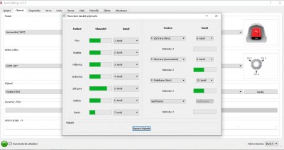

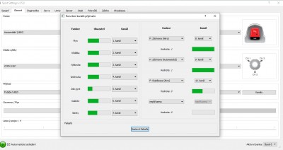

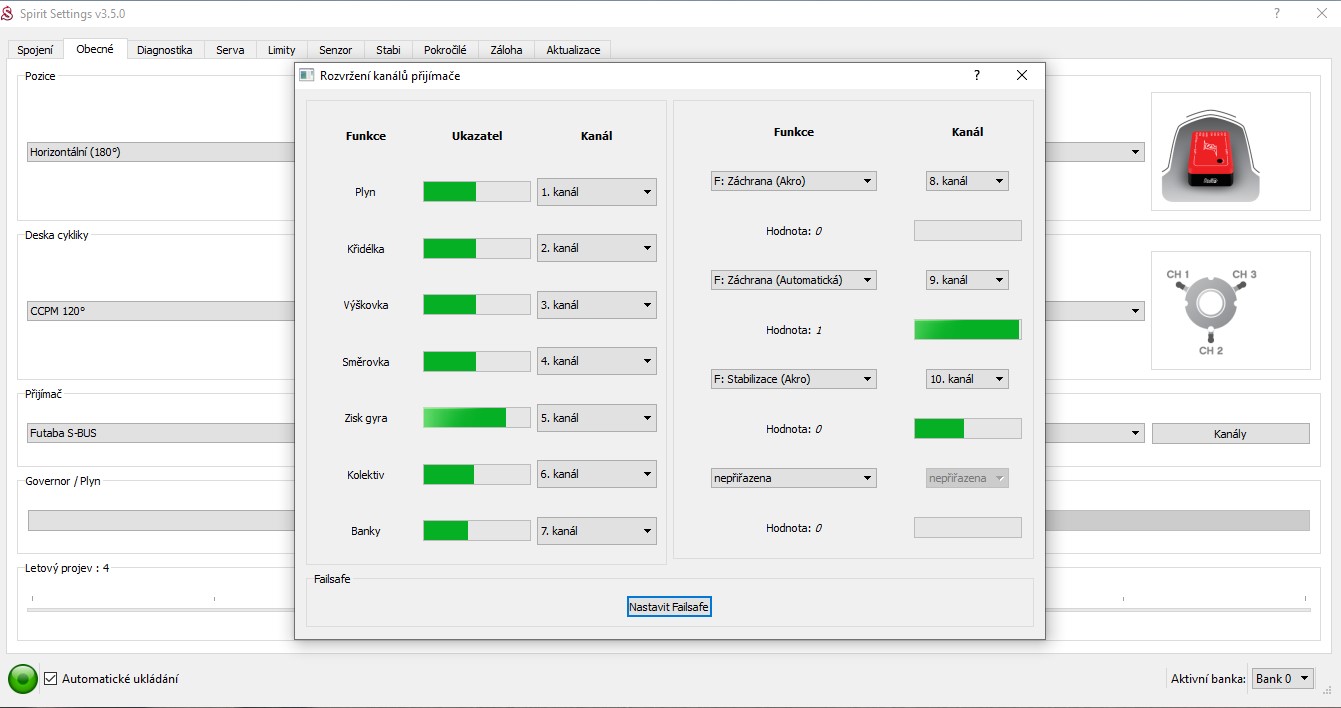

snažím se nastavit u GT automatickou záchranu, ale po aktivaci se nic neděje, vrtulník nedrží minimální výšku. Přikládám screeny z programu, zda mám nastavení správně. Automatickou záchranu mám v bance 1. Děkuji za pomoc.
Nastavení kanálů
Nastavení kanálů
Aktivace banky a záchrany
Aktivace i klasické záchrany

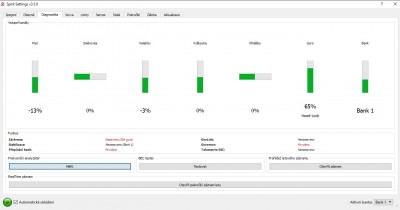

A diagnostika
Diagnostika 2
Diagnostika 2
Diagnostika
Diagnostika
Posts: 13008
Dobrý den,
nastavte Stabi - Funkce na Výběr kanálem.

ZeXx86 wrote:Dobrý den,

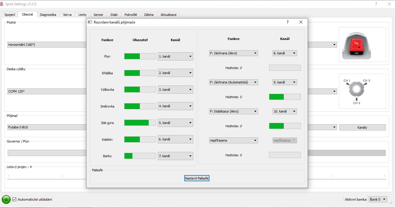

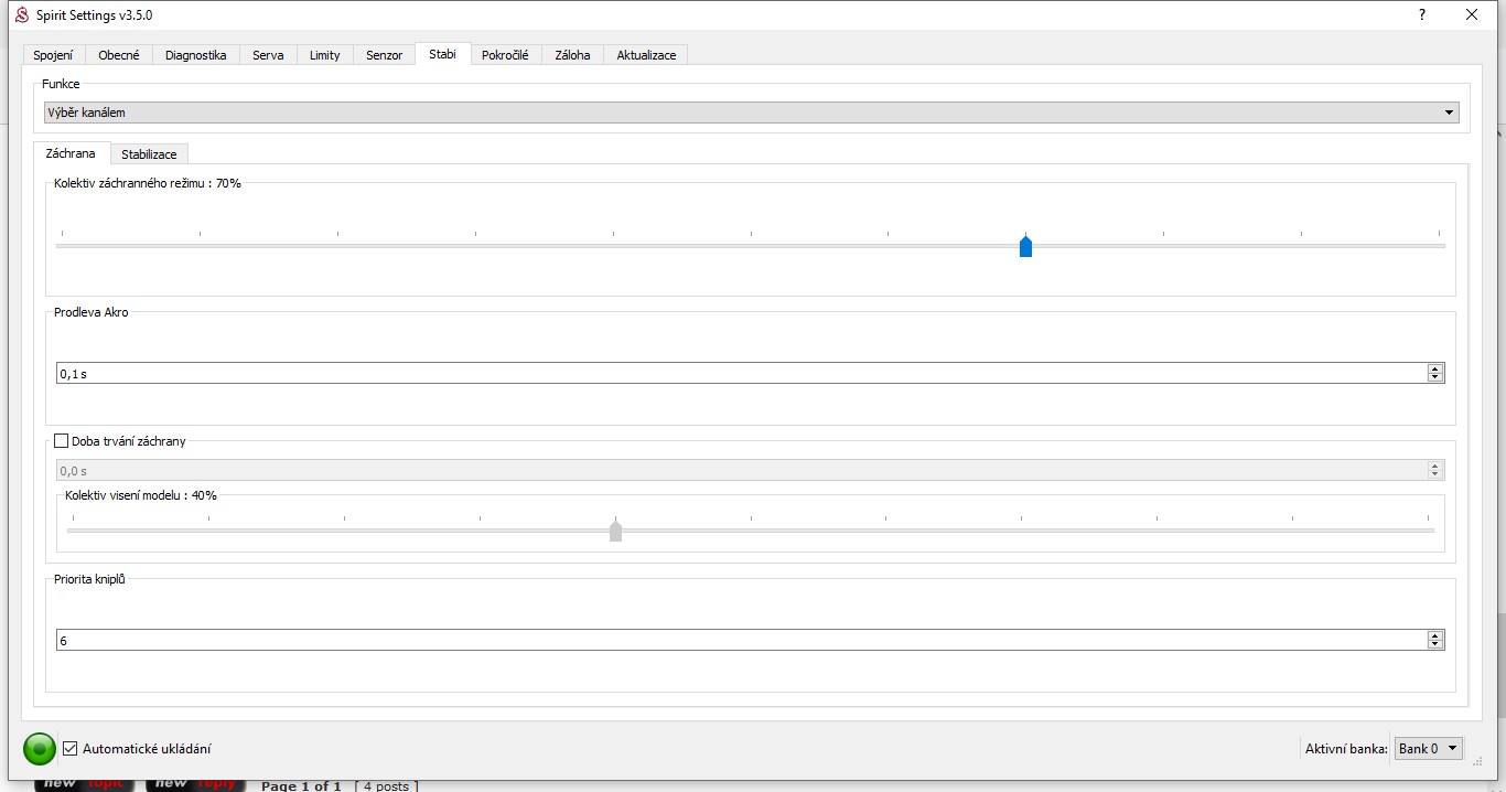

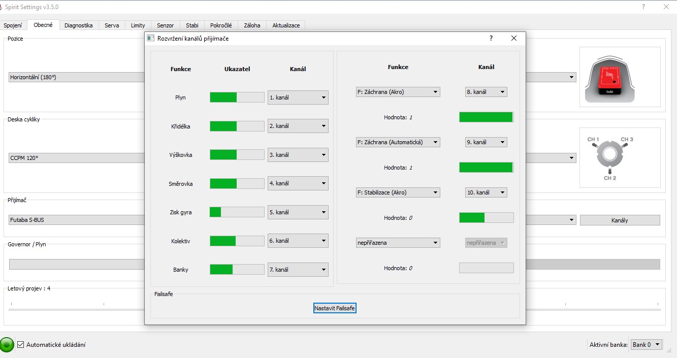

Myslíte v Bance 1? Protože v bance 0 to mám nastaveno
Banka 0
Banka 1
Posts: 13008
Ve všech bankách. Jinak nebude fungovat ani jedna funkce na kanálu, kterou jste přiřadil.

ZeXx86 wrote:Ve všech bankách. Jinak nebude fungovat ani jedna funkce na kanálu, kterou jste přiřadil.
Když nastavím na všech bankách výběr kanálem, tak minimální výška bude ta, kde byla aktivovaná aut. záchrana? Chápu to dobře?
Yes, that is correct. Activation will set hard deck height. One thing you may want to change is delay set to 0.1 sec. Kind of very fast transition in acro rescue try 0.5 or 0.6 that works for me.
