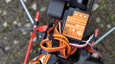

Ich vermute jetzt einen Sensorfehler und habe das Spirit rausgeschmissen. Das Microbeast Plus funktionierte anschließend einwandfrei bei gleicher mechanischer Einstellung. kann also einen Einstellfehler ausschließen.

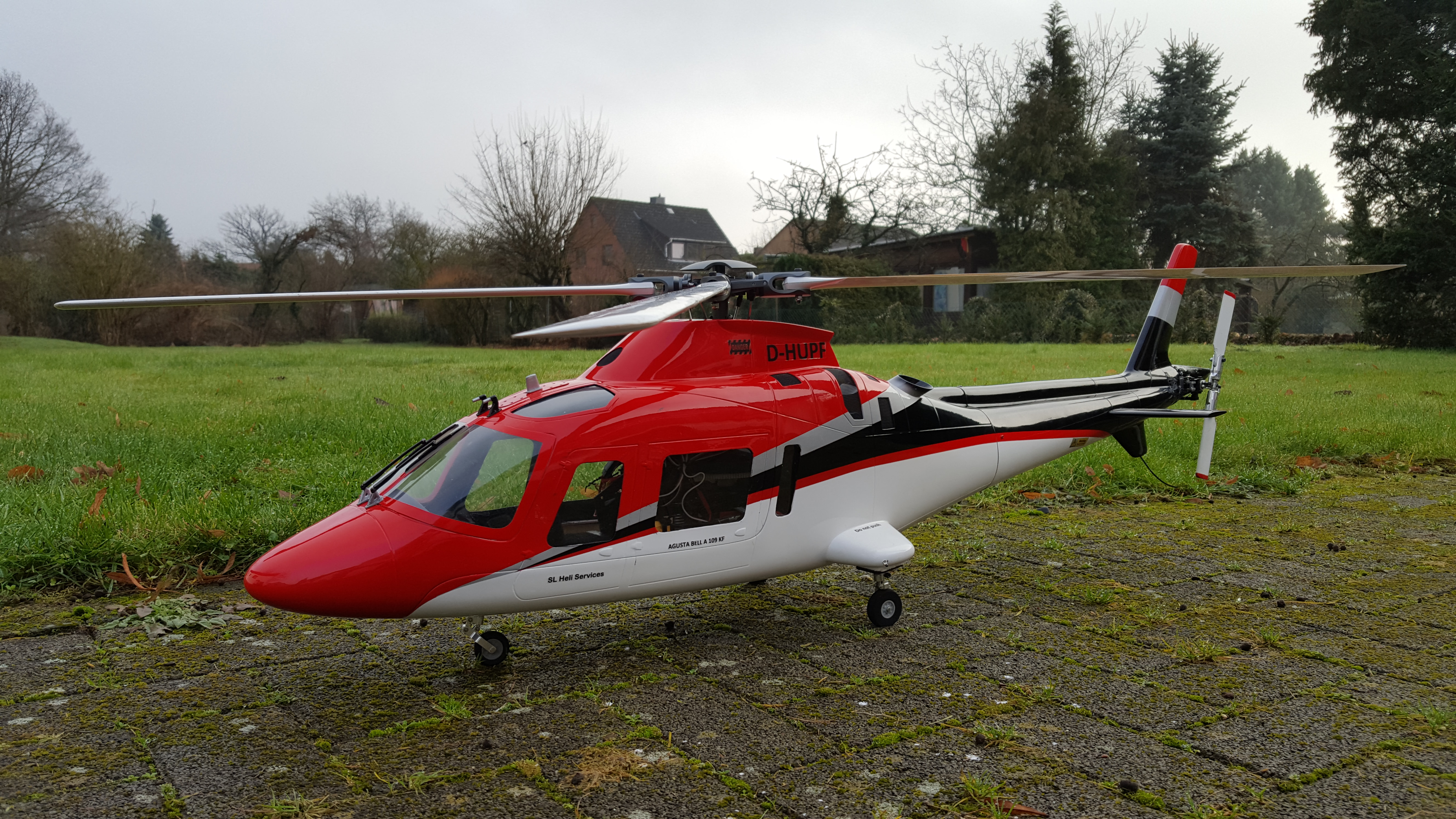

Übrigends schöner Heli, schade, dass Du keine Lust auf das FBL hast, aber ich verstehe, dass Du davon jetzt genervt bist -

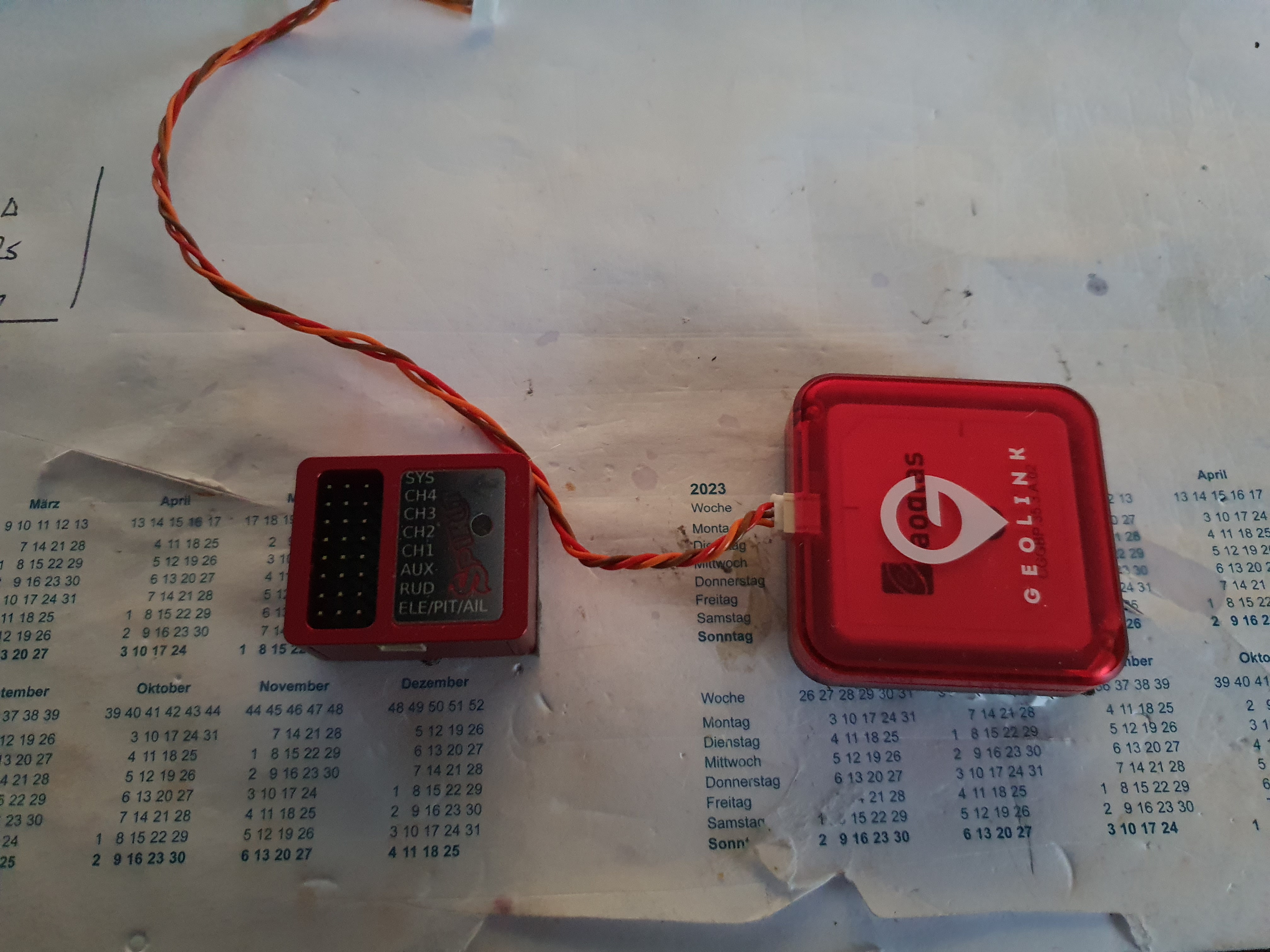

Habe noch ein altes und das GPS. Im Frühjahr mache ich noch einen neuen Versuch damit.
Muss erst meinen ELRS Empfänger dazu bringen, ein HOTT SUMD Signal zu generieren, damit das FBL angeschlossen werden kann.
Das alte braucht für SBUS Anschluss ein Kabel für das invertierte Signal.

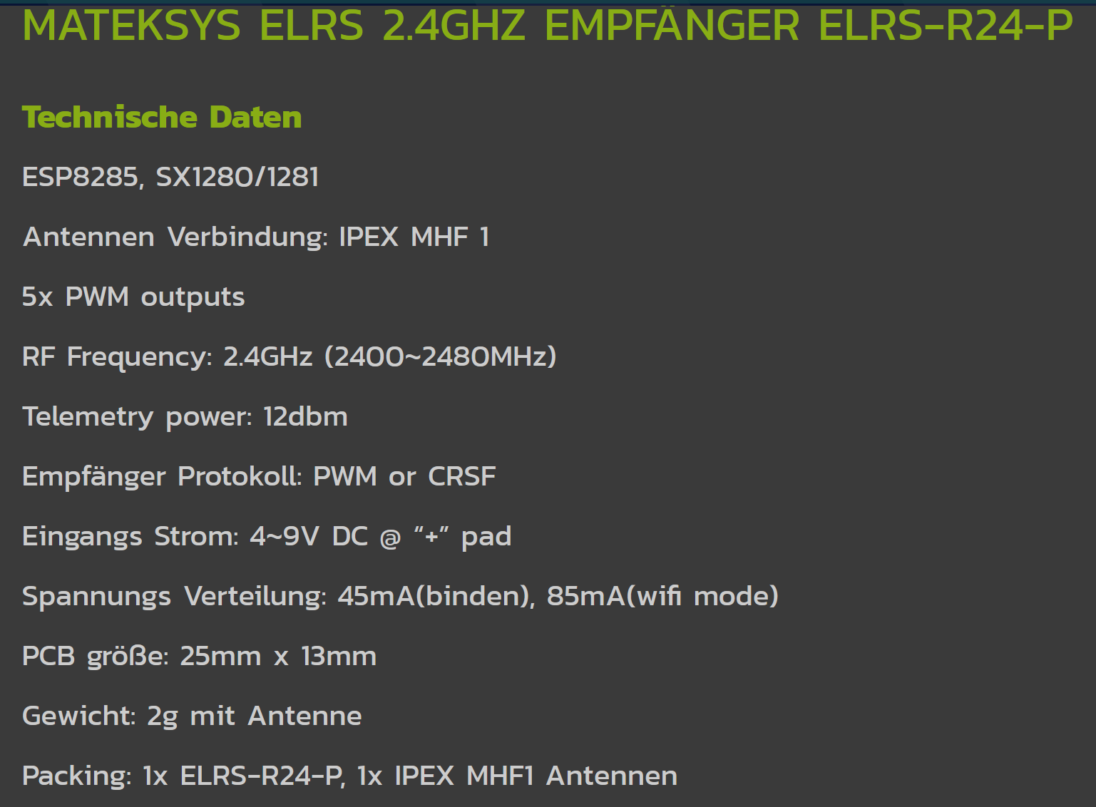

Was für ein Empfänger hast Du bei dem Microbeast, doch nicht ELRS ?
ELRS auf SUMMD HOTT aua, das wird schwierig...
Da gibts doch von Matek einiges, allerdings bin ich mir nicht sicher ob ein CRSF-Protokoll funktionieren würde, da müsste man bei Spirit nachfragen...

Ich habe alles durchgeforstet. Alle ELRS Empfänger mit Softwarestand 3.3 oder neuer können SBUS und SUMD ausgeben. Ist ja nur mal invertiert und mal nicht.
Wo das Signal rauskommt ist meist irgendwo dokumentiert entweder am CRSF output oder an einem PWM Port. Ich schaue mir das mal an.

Aktuell am Beast ist ein R-XSR und als zweiter Empfänger ein XM+. Beide von FRSKY. Die hatte ich noch. Das R-XSR hat ein SBUS in und SBUS out Signal, somit habe ich zwei diversity Empfänger, damit mir der Empfang nicht weggeht in dem Rumpf. Telemetrie ist S-Port.

Eigentlich brauche ich keinen SBUS Wandler, die Receiver von FRSKY haben alle einen Chip an dessen Kontakt das SBUS Signal als nicht invertiertes Signal anliegt. Das habe ich mit dem alten Spirit verbunden und die Signal vom Sender werden einwandfrei übertragen.
