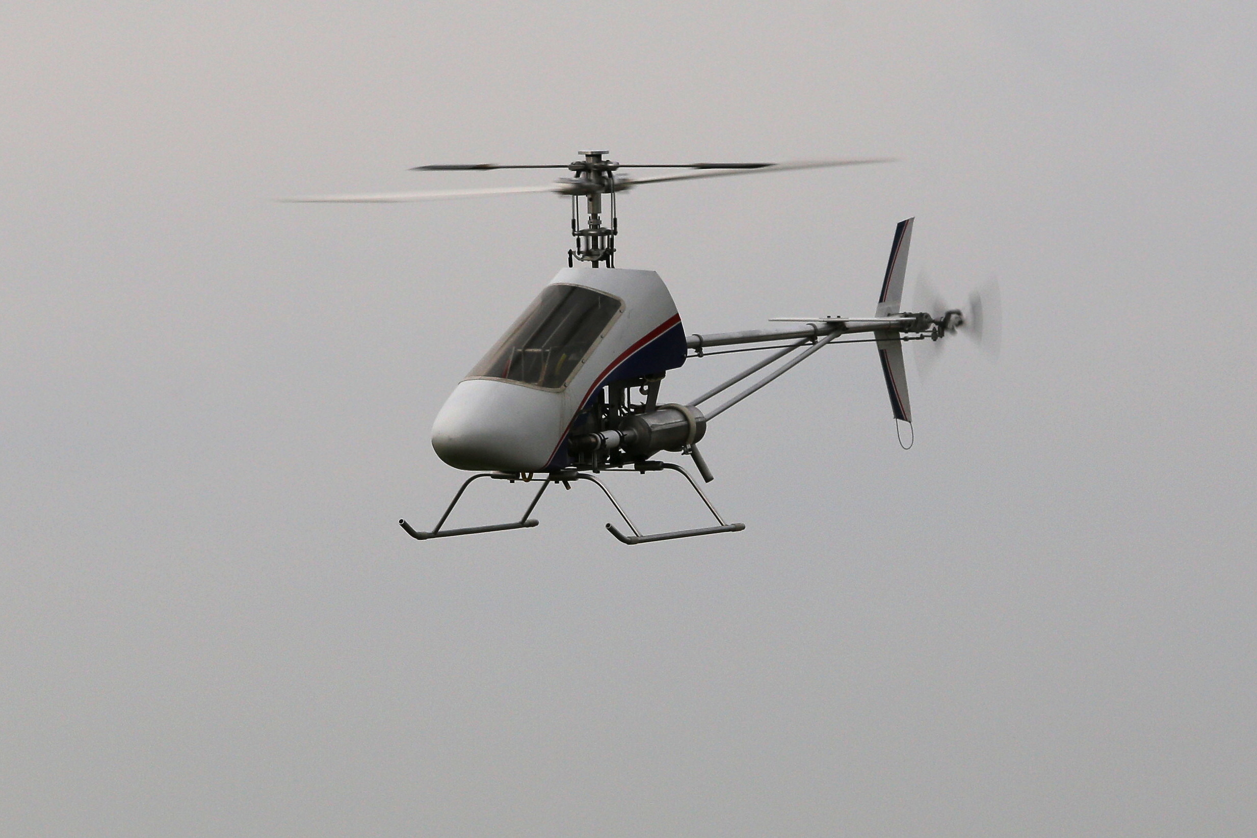

od včerejška lítá Spirit v benzínové heli s motorem Zenoah 23cc, listy souměrné, 760mm. Helikoptéra je mojí vlastní konstrukce, létala zatím jako pádlová, včera proběhly 3 úspěšné lety se Spiritem.
Letový projev je výborný, oproti pádlům je výrazně obratnější (s přihlédnutím na váhu cca 7kg ;) ), bude to chtít trošku doladit zisk vrtulky, na to už včera nedošlo.
Díky svojí liknavosti jsem nechtěně prověřil i odolnost proti vibracím, protože jsem nezkontroloval dotažení vzpěr ocasní trubky, takže zpočátku celá trubka dost zběsile vibrovala, muselo se to přenášet i do zbytku heli, se Spiritem to ale ani nehnulo :D Po dotažení vzpěr už to bylo OK.
Takže maximální spokojenost s již 2. Spiritem, kterého mám (první lítá ve Sniperovi).

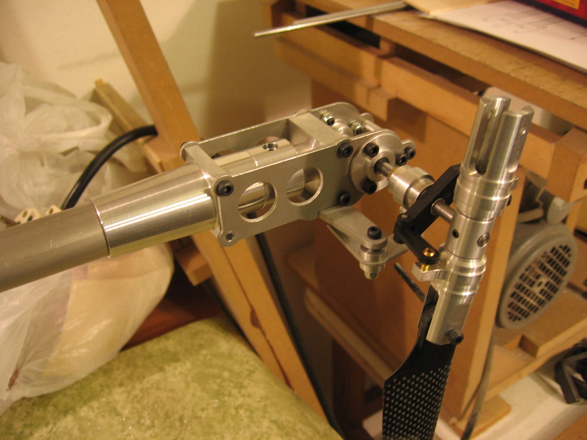

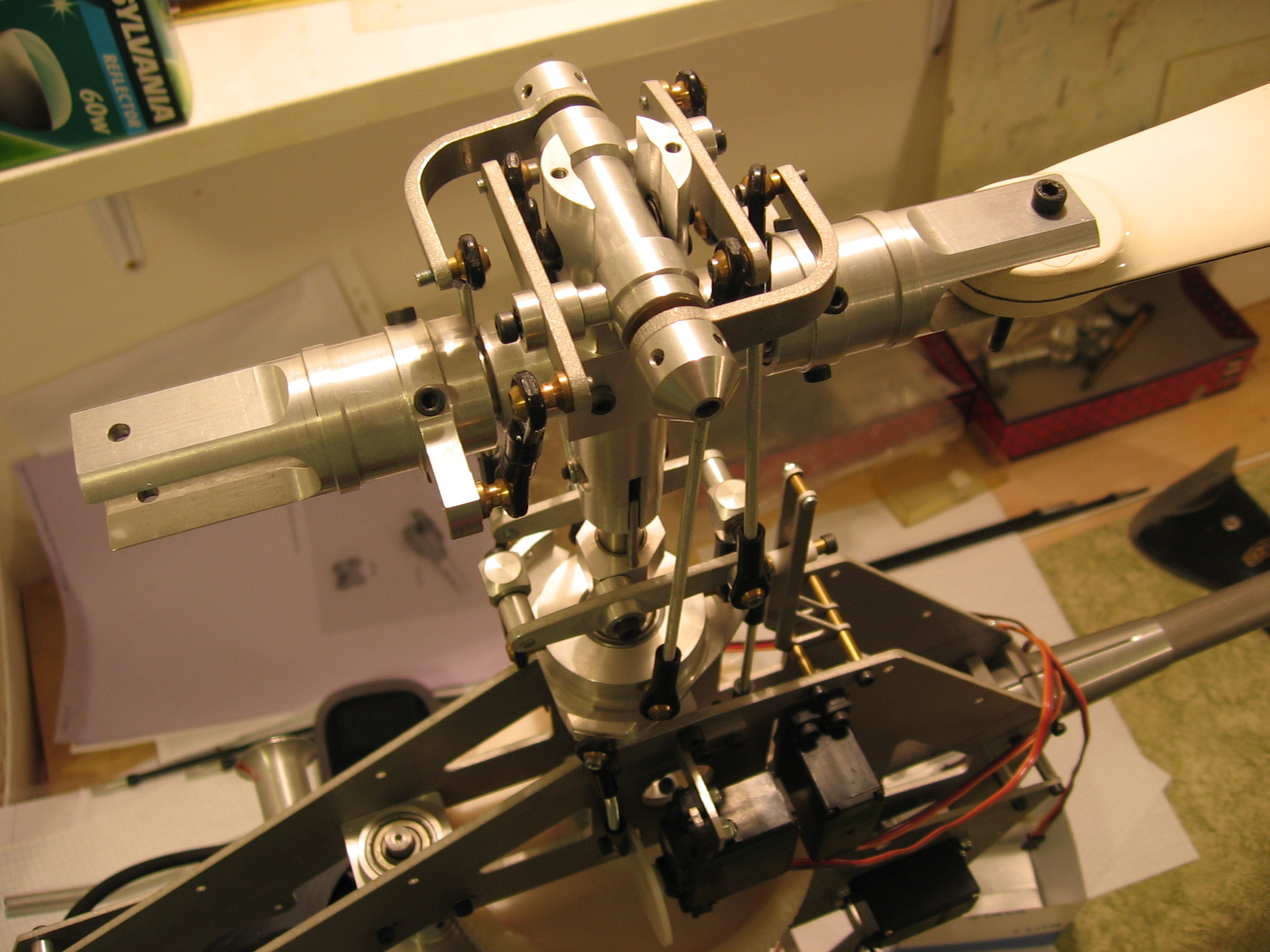

Ale pro ilustraci - tady je pár fotek :)
Pavel

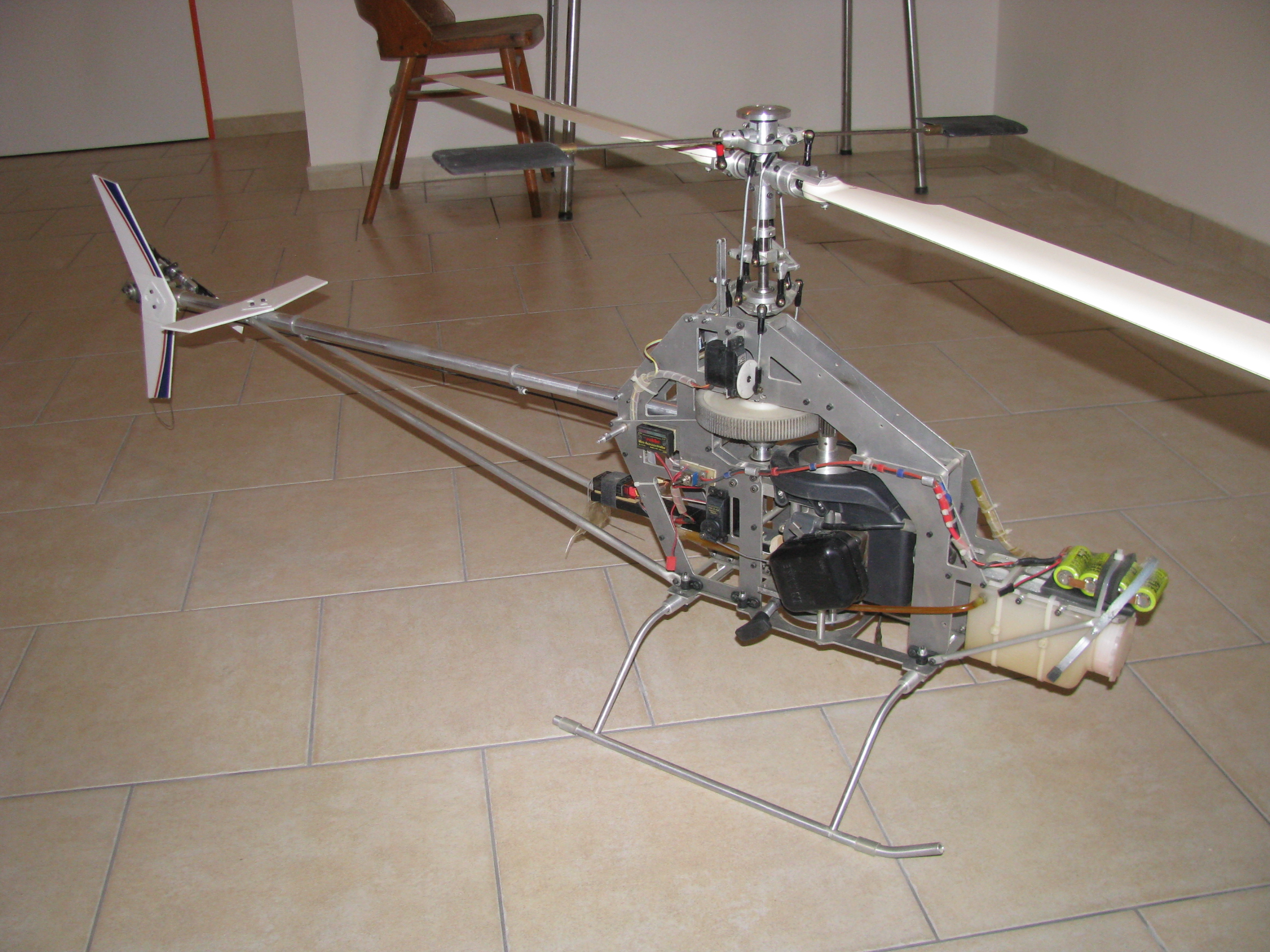

A ještě jedna:
error414
Posts: 341
no ty vole ty ses ukrutnak, fakt klobouk dolu.

error414 wrote:no ty vole ty ses ukrutnak, fakt klobouk dolu.
Díky :) měla by z toho vzniknout nějaká (polo)maketa - to je záměr už od začátku, teď to snad konečně pokročí.

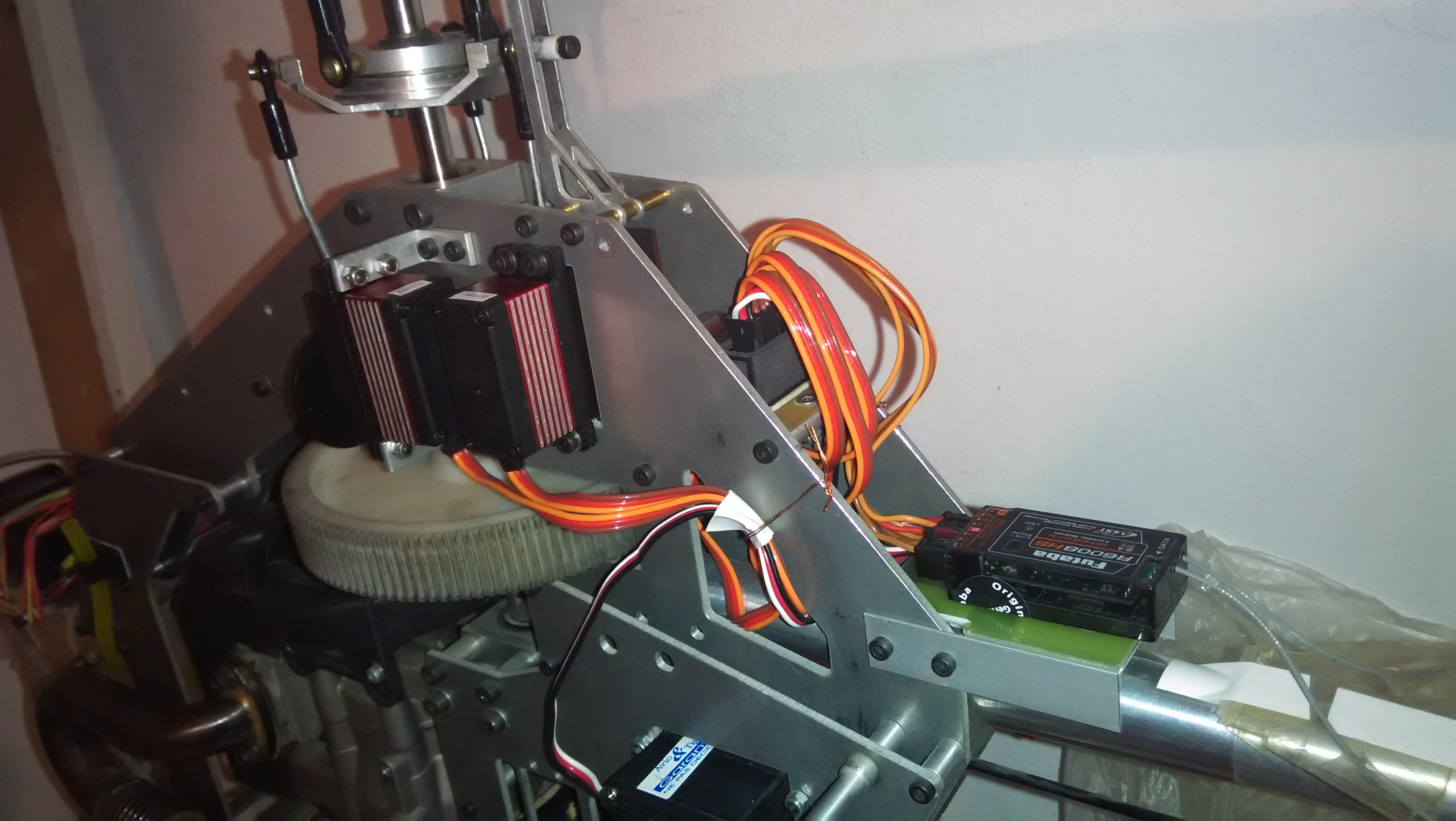

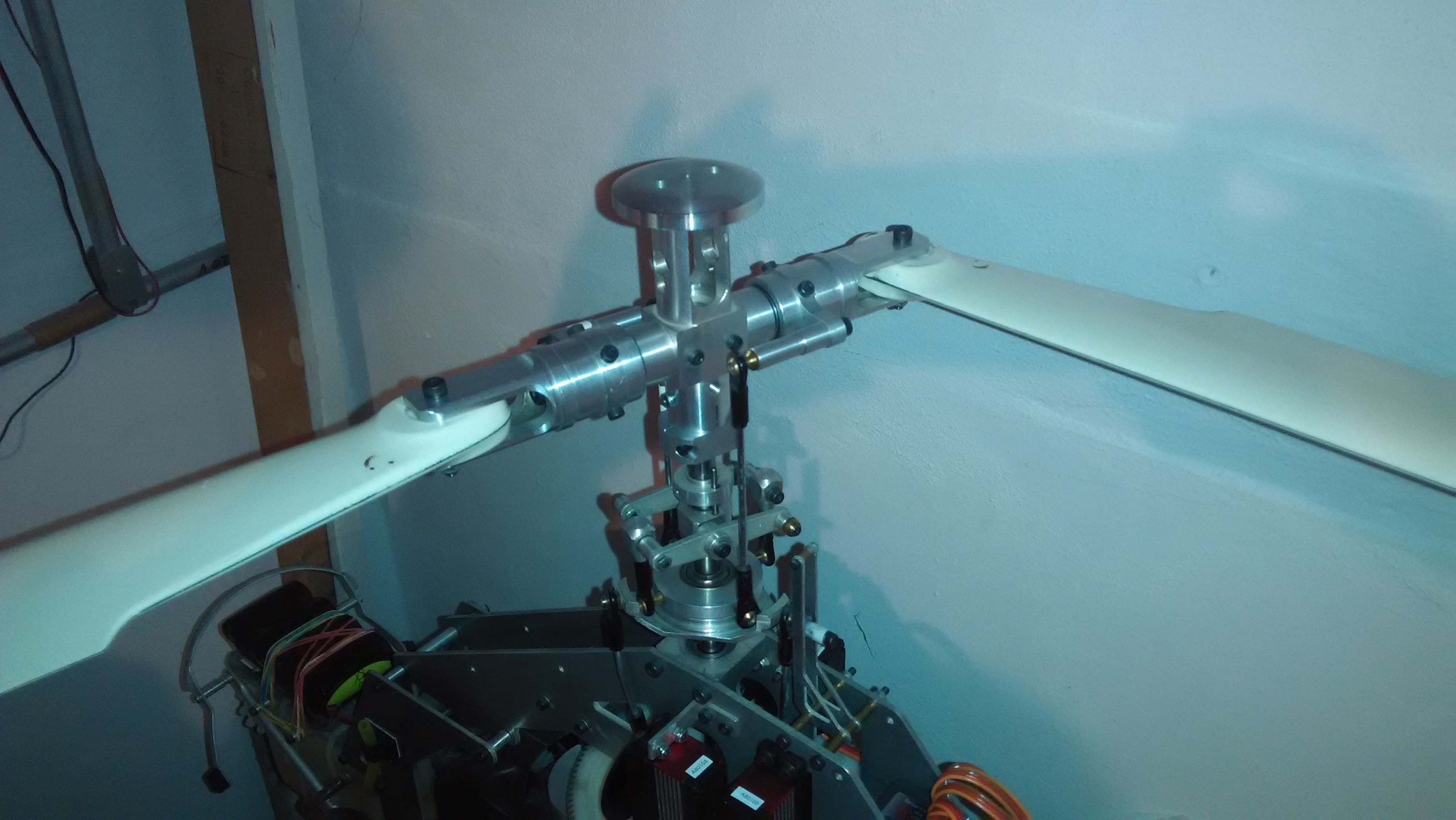

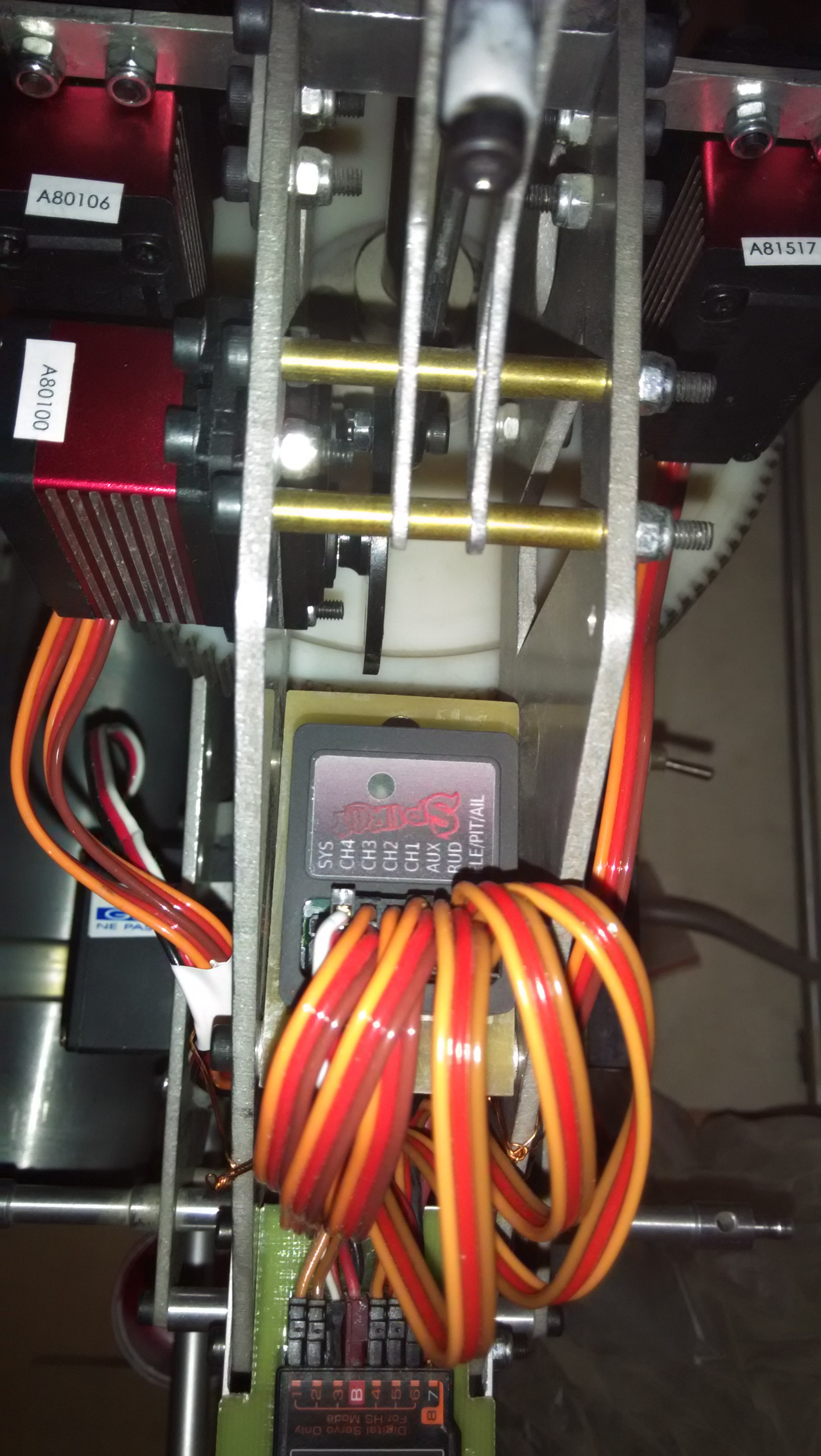

Slíbil jsem nějakou fotku po úpravě na bezpádlo, ale je to zatím takový provizorní, z kamene hlavy je potřeba odsoustružit horní část, ta byla potřeba jenom pro pádlovou verzi, cyklika je zatím unášená pomocí nezměněného kompenzátoru, kabely taky nejsou bůhvíjak pěkně uložený :oops: ...
Posts: 1068
Jak fungují tyhle TGY serva? OK? Asi kopie Savoxů, že?
