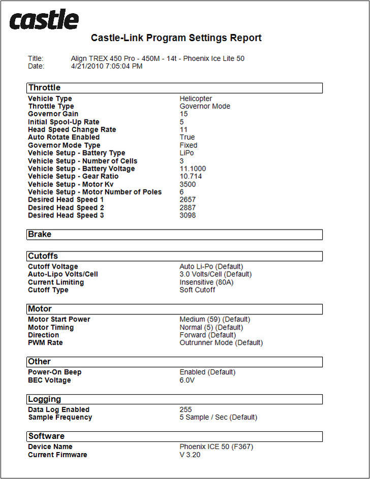

Nyní můžeme ukládat nastavení do souboru, zálohovat si jej, ale napadlo mě - co přidat možnost ho vyexportovat do pdf/vytisknout? Něco jako má Castle ve svém softwaru, kdy je možné vytisknout nastavení v uživatelsky přívětivé podobě. Je to jen návrh do diskuze.
Pro ty, kteří netuší o co jde, tak v příloze je exportované nastavení z Castle SW
