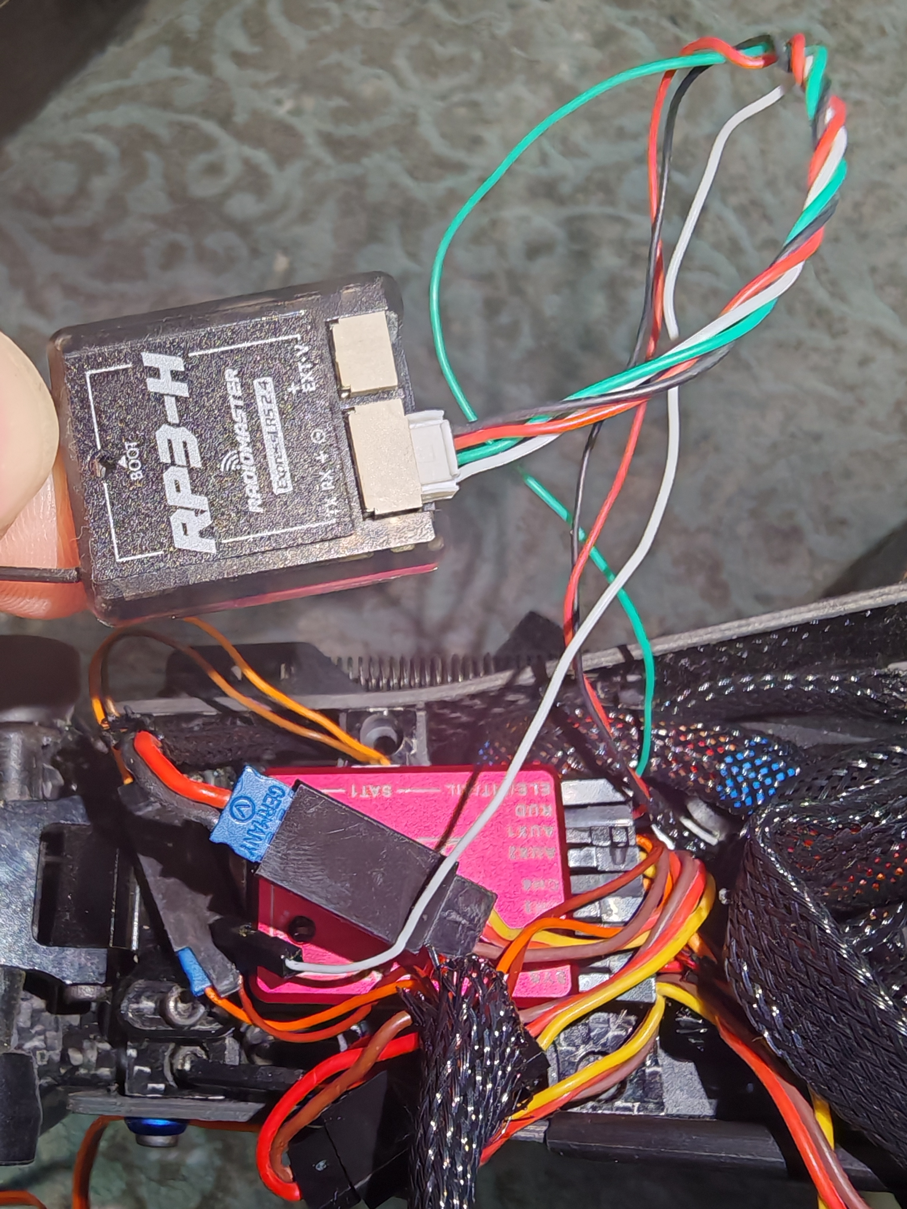

Habe den Empfänger nach der alten und neuen Methode versucht, an das Spirit 2 anzuschließen, elrs ist im Fbl eingestellt, Empfänger ist verbunden mit der tx16s, Model match deaktiviert. Aber die Balken im Spirit bewegen sich nicht. Auch wenn ich es nach der neuen Verkabelung versuche, tut sich nichts am Heli.
Neuste Spirit- und Elrs Firmware ist aufgespielt.
Habe auch schon verschiedene Empfänger probiert, keine Verbindung. Hat jemand vielleicht eine Idee?

Hat sich erledigt, der Empfänger ist defekt, ein neuer funktioniert.
