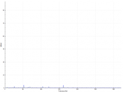

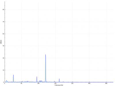

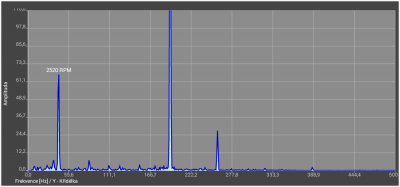

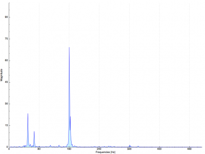

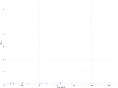

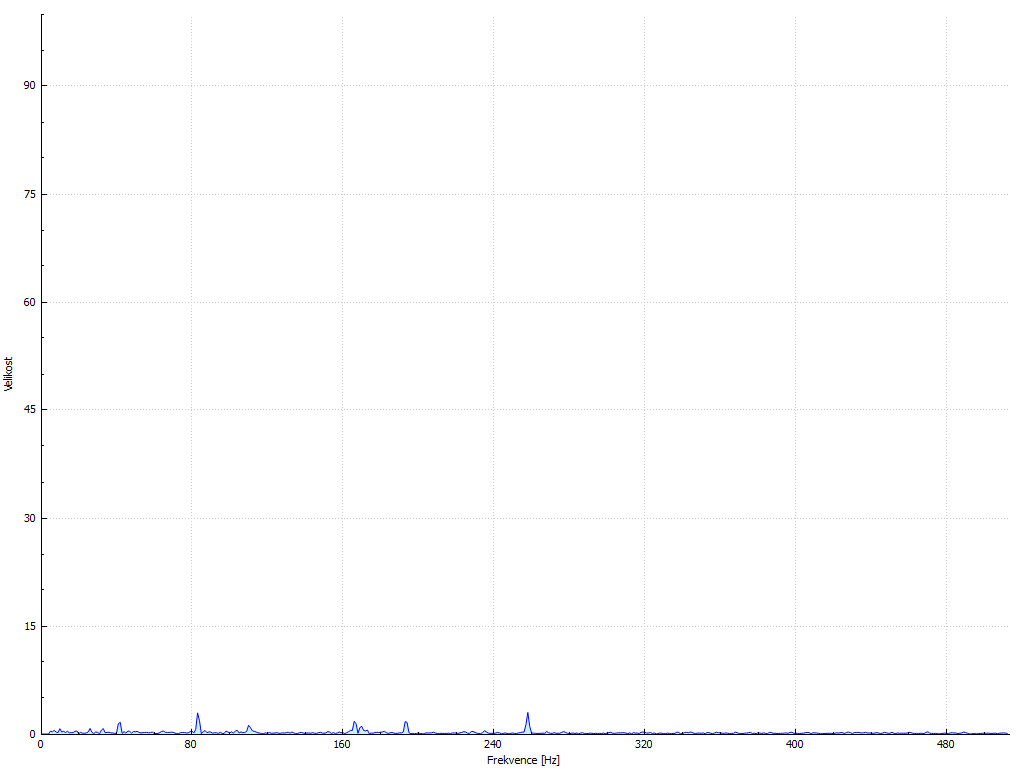

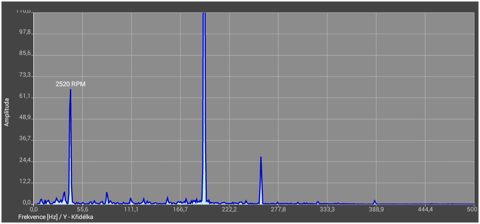

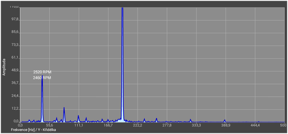

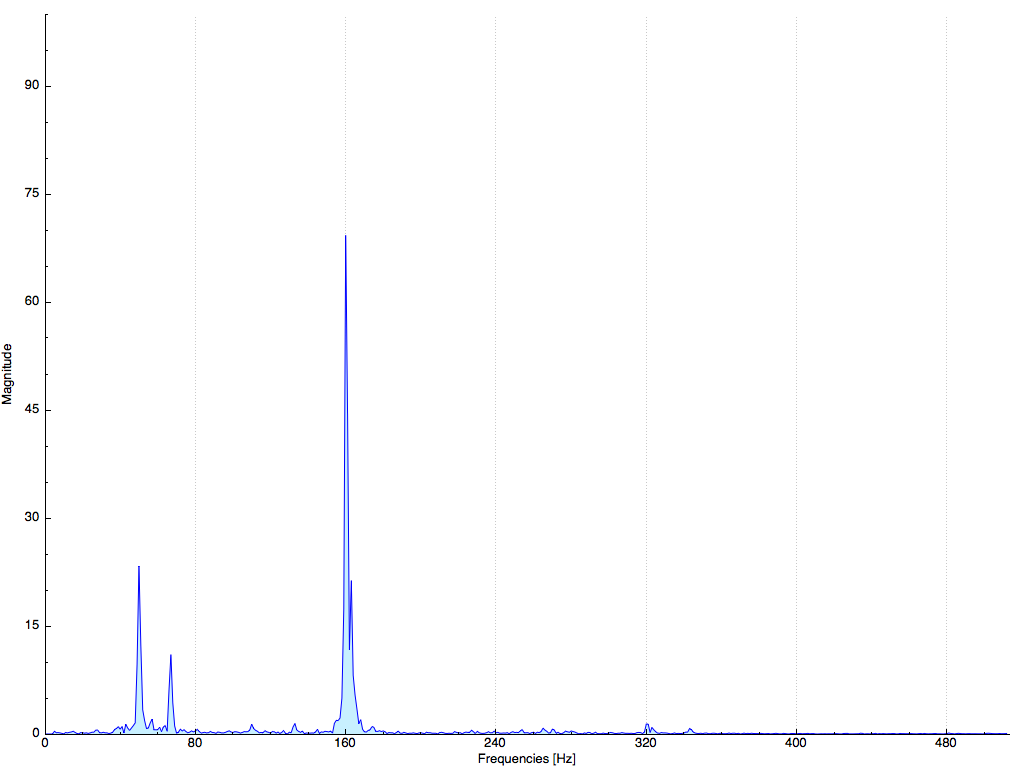

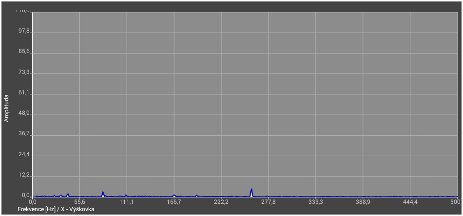

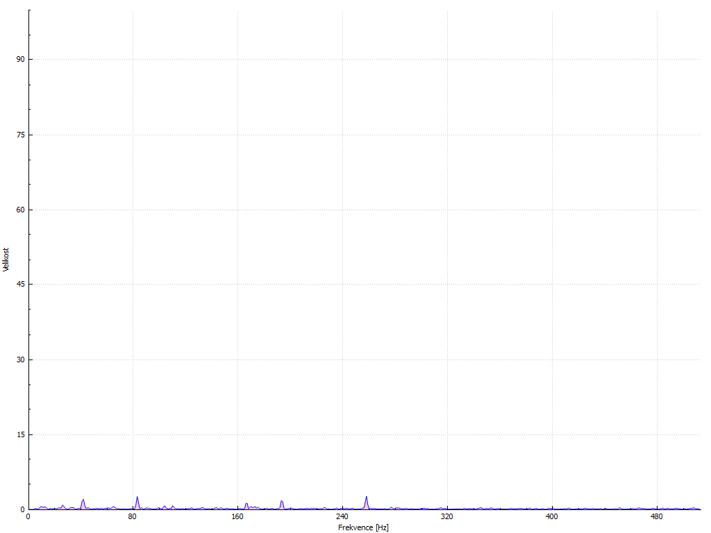

Ahoj. Všiml jsem si jedné věci: Na mobilu mám v grafu vibrací sloupce přes celý display a na PC je to v pohodě. Viz obrázky... Je to při stejných otáčkách, Protos osazen vrtulkovým listím....
Osa Y z mobilu
Osa Y z mobilu
Osa Y z PC
Osa Y z PC
Posts: 13044
Ahoj,
obcas se stane, ze mezi testy se posune trochu vrtulka nebo kolektiv z pozice, kde byla behem predchoziho testu.
Pak mohou loziska/kardan/remen v zatezi delat vetsi vibrace.
Je mozne, ze k tomu doslo?
Jak vypadaji vibrace na ostatnich osach?

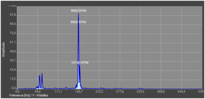

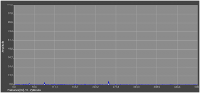

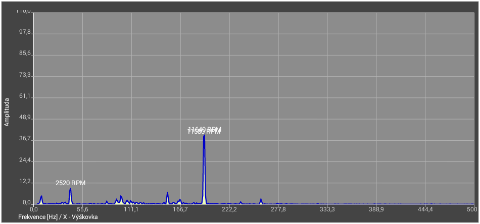

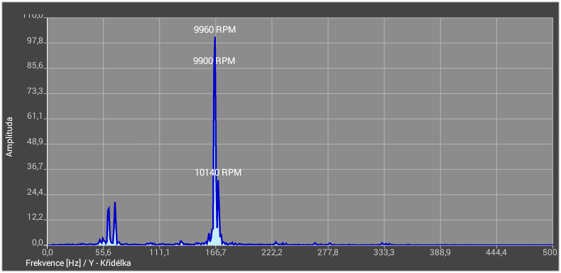

Hmm, výsledek stejný. V mobilu osa Y jaksi ukazuje moc oproti PC. Osa X je v pohodě. Jak je to s tou amplitudou a % co to ukazuje? Na PC kolem 20% v mobilu kolem 40% na ose Y.
Mimo záznam.... Největší vibrace dělá vrtulka, jak sundám listí je to super. Listy mám nové, váží stejně jediný co se mě u Protose nelíbí je systém gripů na vrtulce. Jak jsou tam jen ložiska přes který jde šroub. Když celý kamen sundám z hřídele podržím za jeden grip a imbusklíčem v něm zatočím tím šroubem tak ten druhý lehce háže (stejný systém jako se kontroluje příčná hřídel v hlavě). Objednám nový, bohužel mám jen novou hřídel a ta ohnutá není.
osa Y
osa Y
osa X
osa X

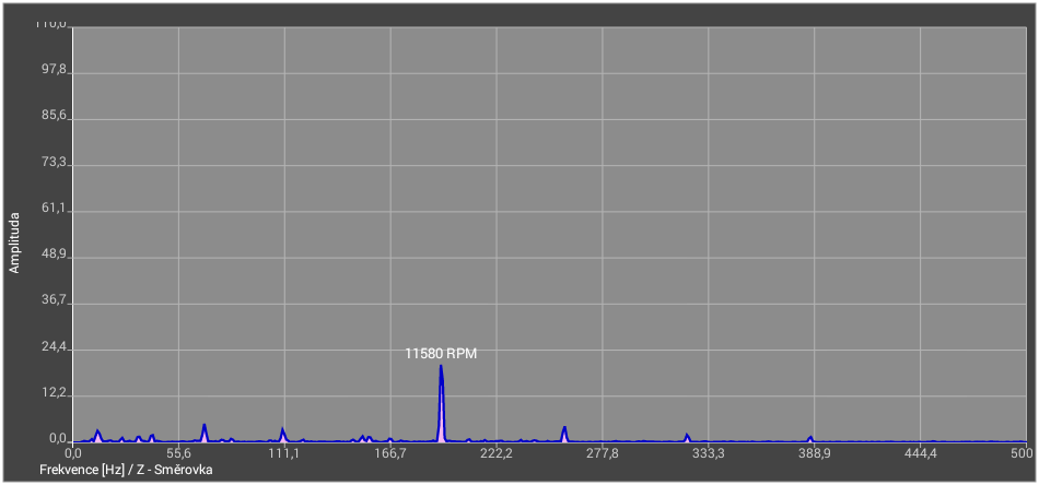

error414
Posts: 341
ty procenta se vypocitavaji podobne jako prumer s prihlednutim na predesle mereni, takze v mob app je vetsi protoze jsou vypocteny vetsi vibrace. je to spis dusledek.
U tech prvnich grafu je zvlastni ze chybi v mob app spicka kolem 155 - 160hz oproti pc verzi. Provedl jsem ted testy a vysledek
osa Y je v mob otrochu vetsi ale ne tak drasticky, to muze byt jinym roztocenim motoru. Asi pred rokem a pul se provadelo sjednoceni PC a mob aplikace, od te doby se to nemenilo. Vypocty pro vsechny osy jsou stejne takze me nekde dohlavy proc osa X sedi ale osa Y ne. Osa Z je u tebe take v pohode?

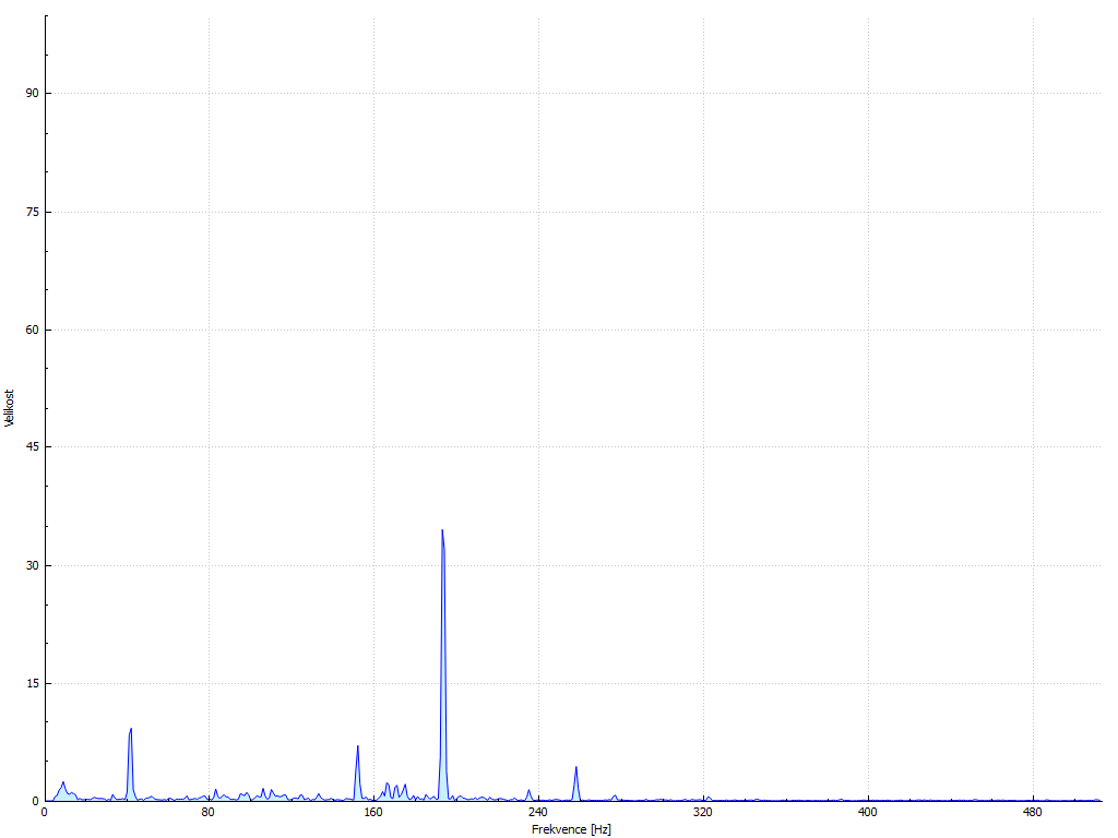

Tak jsem to dnes změřil ještě jednou. Všechny 3 osy bez listí, byl jsem z toho docela nervózní jak se mi tu motala vrtulka. Vrtulník ležel na stejném místě, s ničím jsem nehýbal jen zapl, změřil vypnu odpojil BT modul, zase zapl a změřil. S vrtulníkem jsem nehýbal, ležel na stole. Ani s páčkama na vysílači jsem nehýbal, jen cvakl přepínačem...... Lámu si hlavu čím to může být a čemu věřit.

Z PC

Z PC vypadají všechny osy podezřele stejně... Jaký máš operační systém? Windows? Jak psal Elfew, někdo řešil rozdíl Linux x Windows a pokud si správně pamatuju, taky měl ve Windows všechny osy stejné...
