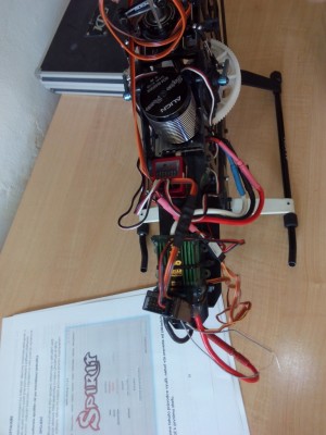

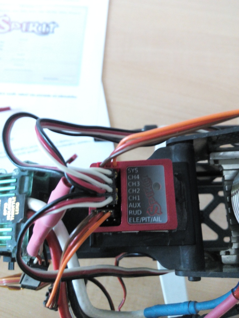

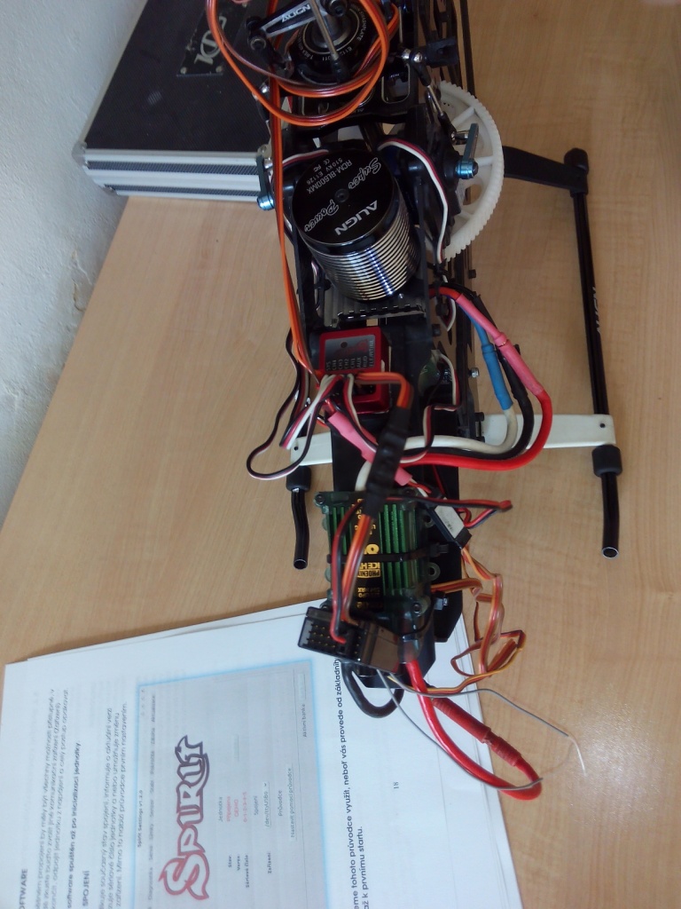

foto zde
Posts: 1066
V tom fotu se moc nevyznám, je to celkem slušné seno :-) opravdu je do RUD? Zkoušel jsi ho otočit (konce naopak)?
serfar30
Posts: 17
Joined: Tue 01. Sep 2015 18:12:37
Location: Česká Skalice
seno je jasné je to zapojeno poprvé až to bude reagovat tak budu ladit kabely :D . Mechaniku mám zabudovanou v maketě Agusta A109.
