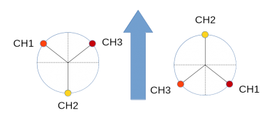

Možná to někomu přijde jako ptákovina ale třeba já si nepamatuji rozmístění serv na cyklice (které je CH1, CH2, CH3) a to ani podle názvů elevator, aileror, pitch servo.. Kdybych byl začátečník a nevěděl kde hledat tak se tu hned zaseknu protože ani v manuálu k Spiritu či ke Sniperu to není a jsem v koncích... Já samozřejmě zapnul nejmenovaný soft a v něm jsem si to dohledal.. Tak myslím že by se měl do návodu implementovat nějaký obrázek ze kterého to bude patrné.

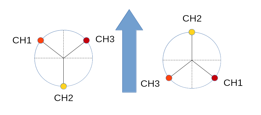

Pravda, tohle trochu zlepsime.
Kazdopadne v manualu je to popsano takto:
CH1 (křidélka), CH2 (výškovka), CH3 (křidélka/kolektiv), CH4 (vrtulka)
Zacne se vyskovkou, tu clovek pozna vzdycky podle toho, ze ovlada zadni/predni cast cykliky.
Pak se do jednotky jakkoli pripoji serva kridelek do CH1 a CH3.
A zbude vrtulka :)
V pripade potreby se nektere serva daji reverzovat. Prip. kridelkova jednoduse mezi sebou prohodit tak, aby se v SW nemuselo nastavovat pokud mozno nic pro spravnou funkci.
Posts: 13038
Jeste dodatek - kdyz clovek prechazi z nejmenovaneho FBL, tak to muze byt trochu matouci. U nas je celkem jedno, jak se to pripoji, kam jdou teplomery, apod.
Jednoduse staci najit prvni kombinaci, ktera funguje.

Jinak podle prilozenych fotografii nedoporucuji se ridit. Jejich oznaceni CH1-CH3 je odlisne :(

Jj, teď to testuji a podle toho obrázku to opravdu nesedí a je to jak píšeš.. Radši to smažu ať to podle toho někdo neudělá a pak se nediví že mu to šlape špatně, teď víme co mám na mysli tak už není třeba ;)

Neco jsem na rychlo vyrobil :)

To je fofr ;) , dokonalé a výstižné 8-) .

taky jsem na tom bídně ten obrázek hodně pomůže

Ten obrazek je super. Jeste mi pri cteni manualu napadlo - bacha na hlavy s tlacnym usporadanim listu - paka za listem resp. u odtokove hrany (i kdyz nevim jestli to vubec nejaka FBL heli ma) - meni se smysl vychylek.
