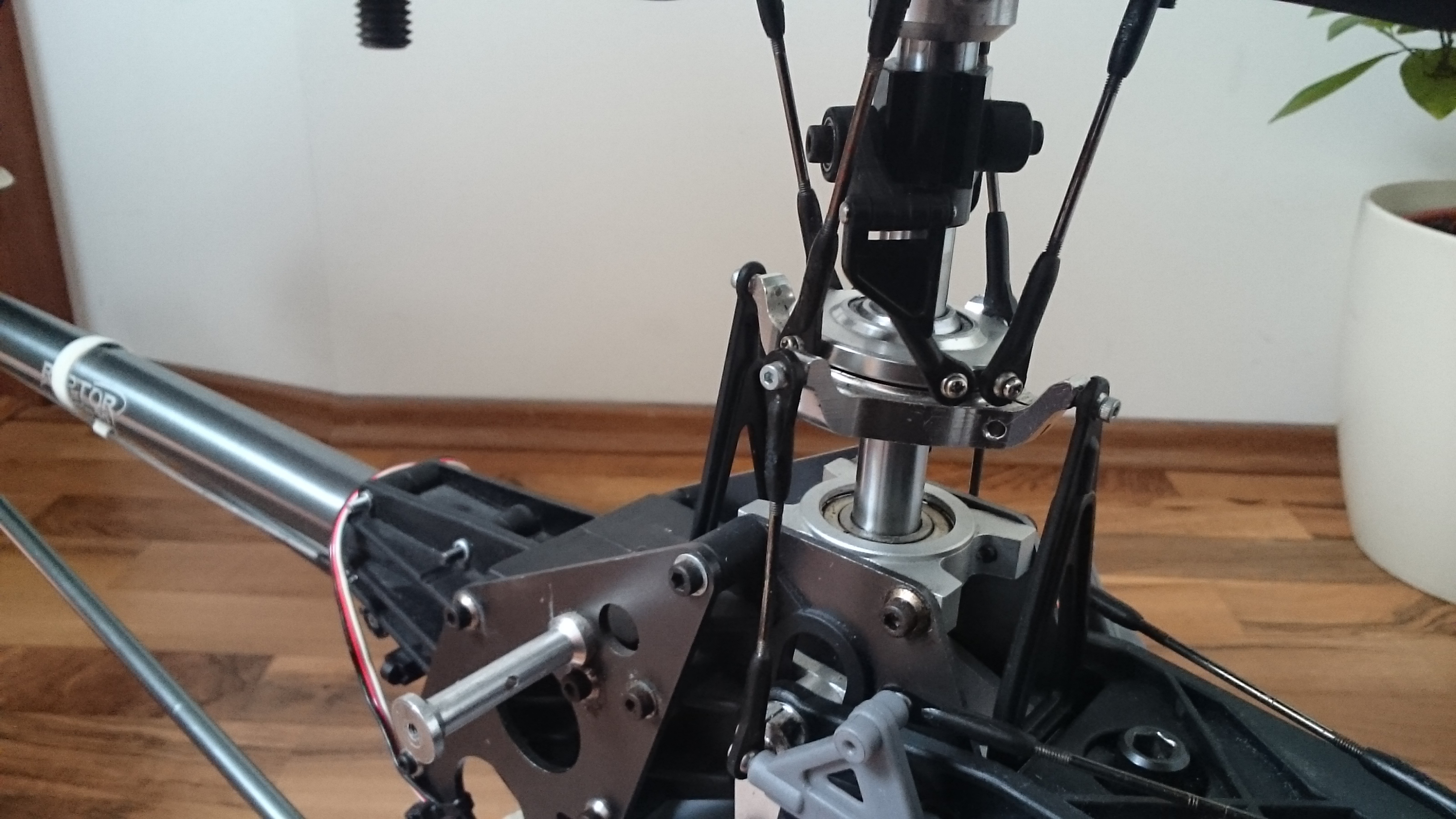

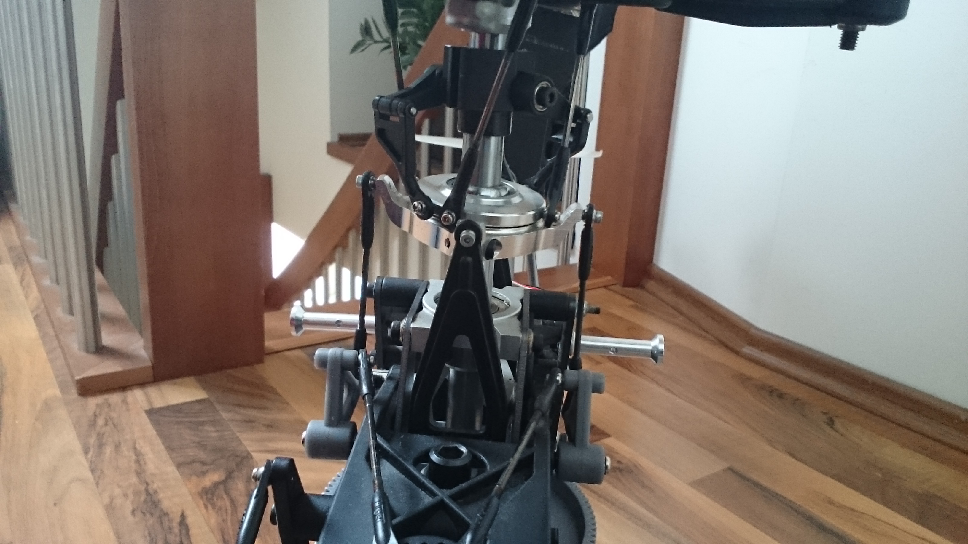

Ako nastaviť mixovanie keďže môj Raptor 90 nemá cykliku ccpm ? Ale H1. Mám nastaviť ccpm 90 ?
dartanan
Posts: 17
Joined: Sun 11. May 2014 18:38:13
Nikto nevie ako je to spravne. Nastavil som to ccpm 90 len sa chcem uistit ze som to urobil dobre
Posts: 12832
Pokud je cyklika ovladana tahly, ktere jsou umisteny v 90° kolem cykliky, pak se jedna o CCPM 90 a melo by to takto fungovat.
Pokud je mozne zaslat foto, pak by se to dalo urcit s jistotou.

Takze foto cykliky...
