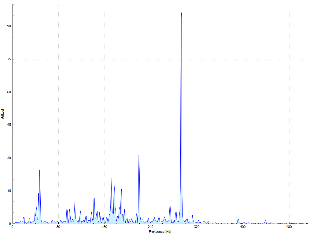

Dobrý den,
jeden problém je určitě v motoru - tam bude špatné pravděpodobně ložisko (více ložisek) nebo je mírně kopnutá hřidel.
Bohužel se to mění někdy špatně, ale člověk se to musí naučit.
Ložiska v motoru jsou velmi namáhané v závislosti na tom, jak se napne řemen. Pokud by se nevyměnili, mohou se vysypat do motoru a to je potom konec.
Ten šum na prvním grafu je způsoben rezonancí - u protose je problém hlavně v části domku vrtulky a v trubce.
Domek musí držet velmi dobře, ale úplně krajní šroubek u hřídele se nesmí dotahovat moc, aby se domek neprohýbal.
