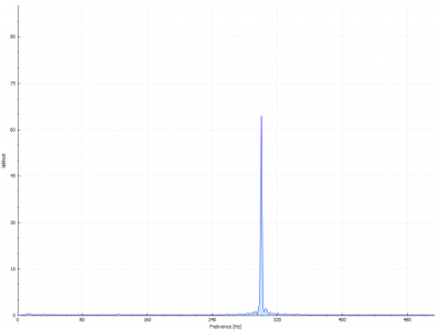

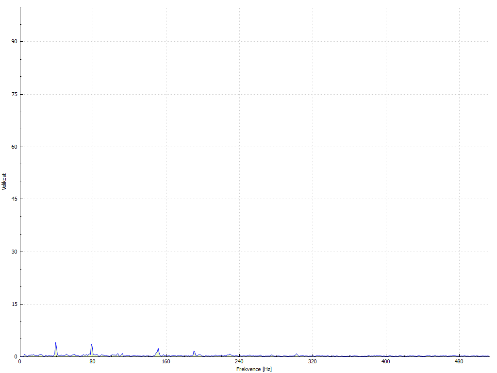

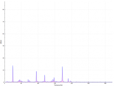

Ahoj, tak jsem se pokusil rozebrat motor, ale moc to nešlo.Tak jsem si objednal nový motor a dneska změřil vibrace bez pastorku a zvukově je to trochu jiné, vibrace rámu na pohled a dotek jsou taky podstatně menší a při měření je v ose X a Z skoro nic a v ose Y to kolísá mezi 55 až 65 procent.Asi to už nechám tak a postupem času zkusím nějak opravit nebo reklamovat původní motor.
Posts: 1068
To vypadá dost dobře. Jsme zvědav na celek.

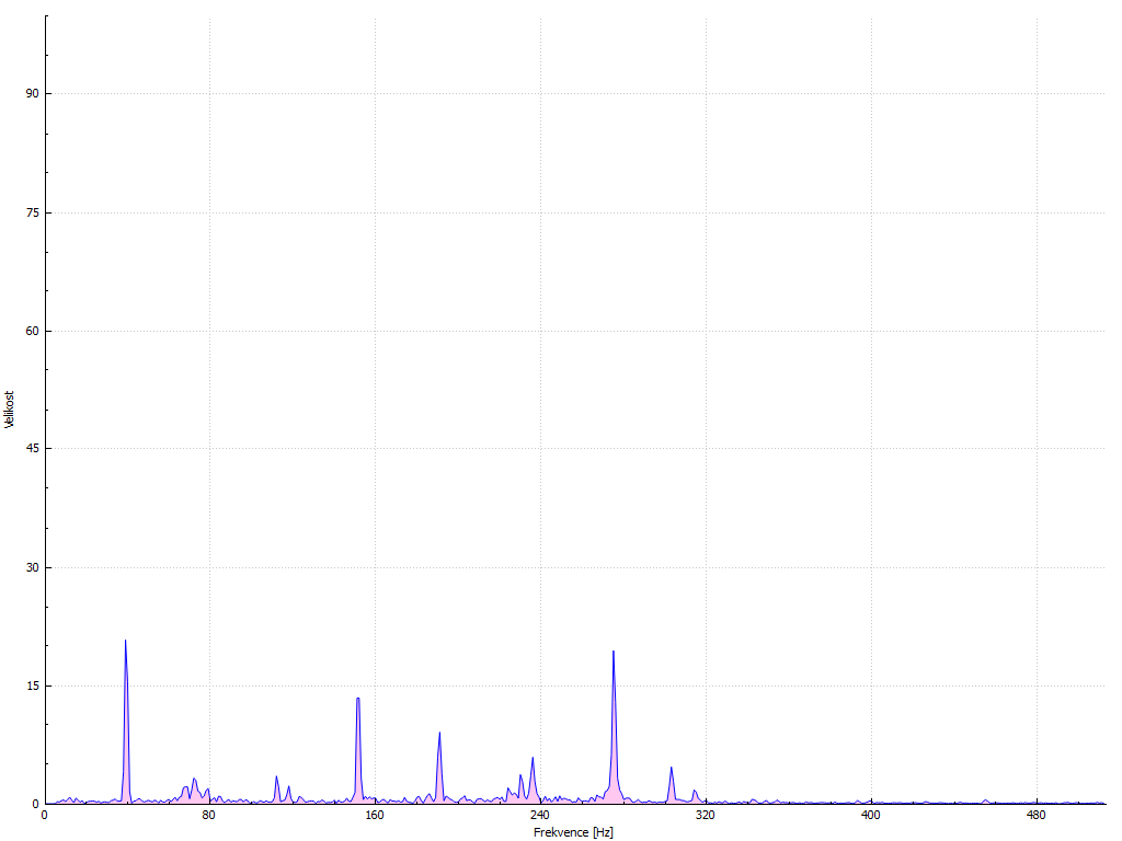

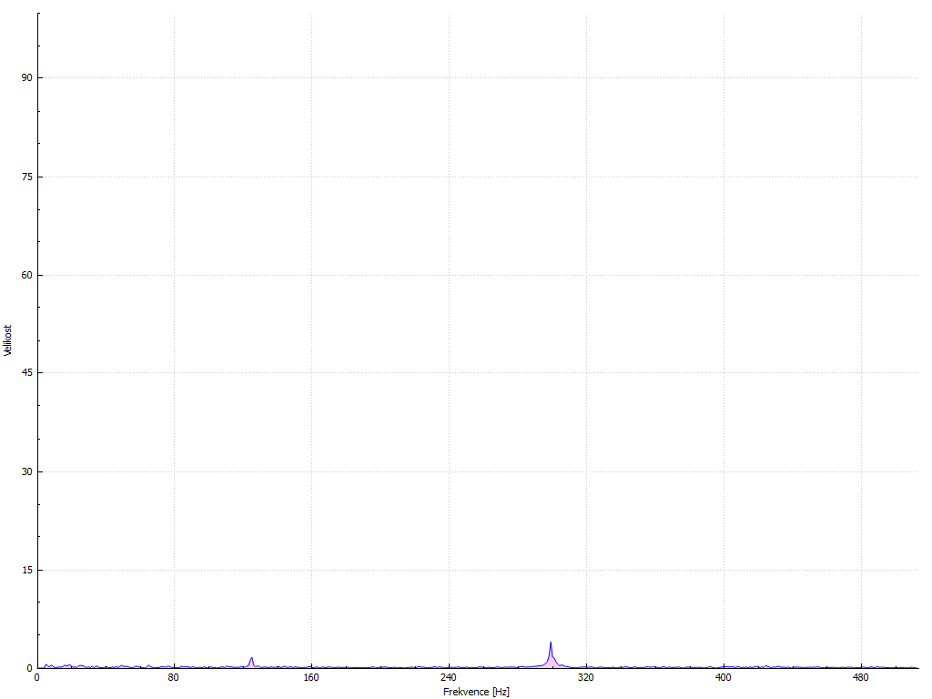

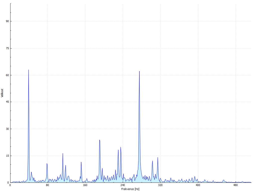

Tak přikládám celkový test.Spirit v ose Y píše 54 zvýšené vibrace.Je to tím že tam jsou vibrace hlavy, ale hlavu jsem měřil a zdá se být symetrická tak do 0.3mm.Vzdálenost děr pro uchycení listů se liší tak o ty cca 0.3mm což jsem byl překvapen.Protože align hlava co jsem měl na 450L stála za h...o vyhodil jsem ji.
Takže ty vibrace nevím kde přesně se berou.Trochu šmatlají hlavní ozubené kola ale to mám i 450L.Asi to nechám tak.
Popravdě už mi z toho lovení vibrací a laborování hrabe.Několik lidí mi už řeklo že "slyším trávu růst" :-)
Posts: 13045
Asi bych to tak nechal. Neni to spatne.

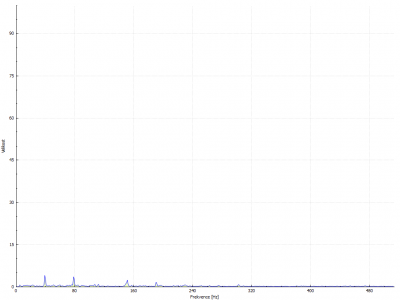

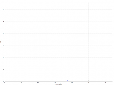

Dneska jsem nasadil listy a zkoušel to roztočit.Při 1850 otáčkách to sebou mlátilo docela dost.Zkoušel jsem různě utahovat listy, ale nepomohlo to.Až na konec jsem listy přehodil mezi sebou a zatím jsem to tak zkoušel dvakrát(vybila se mi už baterka) a nic se netřepalo dokonce jsem šel až 2050 ot a zatím nic.

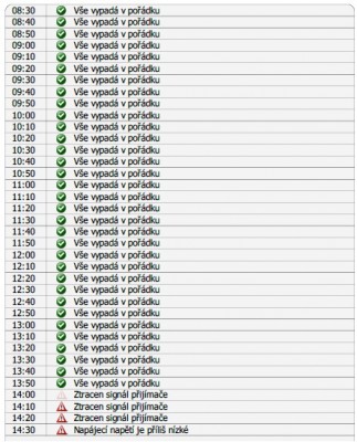

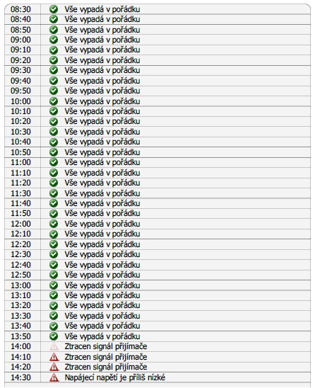

Mám dotaz ohledně spirita. Tohle zkoušení jsem dělal asi hodinu log ve spiritu mi zobrazil záznam z posledních 14 minut před vypnutím.Všechno bylo ok, ale v čase 14:00 až 14:30 mi psal ztráta signálu z přijímače.Nevím jak k tomu mohlo dojít.
Jen mě napadá že cca 30 vteřin před vypnutím jsem helinu nechal na dvorku zaplou a vysílačku odnesl domů je to pár metrů ale 6m od vysílačky byl vysílač domácí wifi.
Je možné že to bylo kvůli té wifi?
Bohužel jsem si nevšiml jaká stavová led svítila na přijímači když jsem to vypínal.
Dn_Spirit
Posts: 13
Joined: Tue 01. Dec 2015 8:59:45
Ahoj, pokud byla heli po čtrnácté minutě na dvorku a vysílač doma za stěnou, pak je velmi pravděpodobné, že to způsobilo výpadek signálu. Toto chování není neobvyklé.
