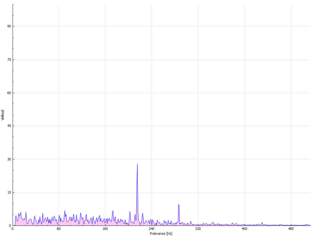

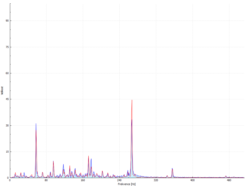

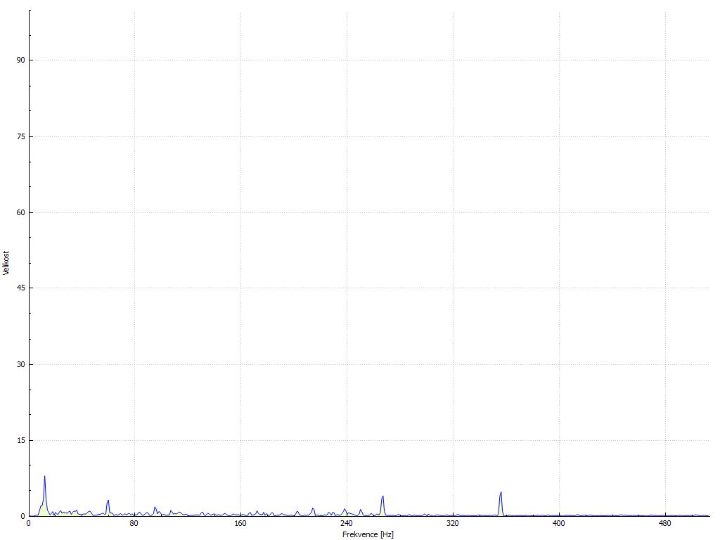

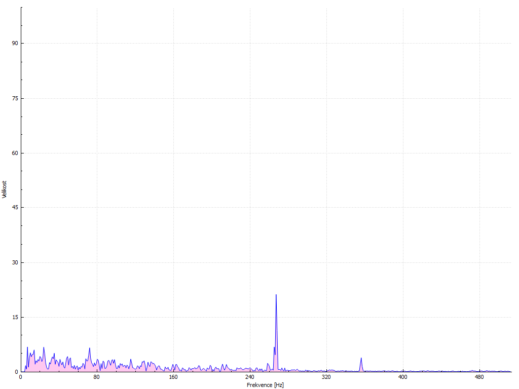

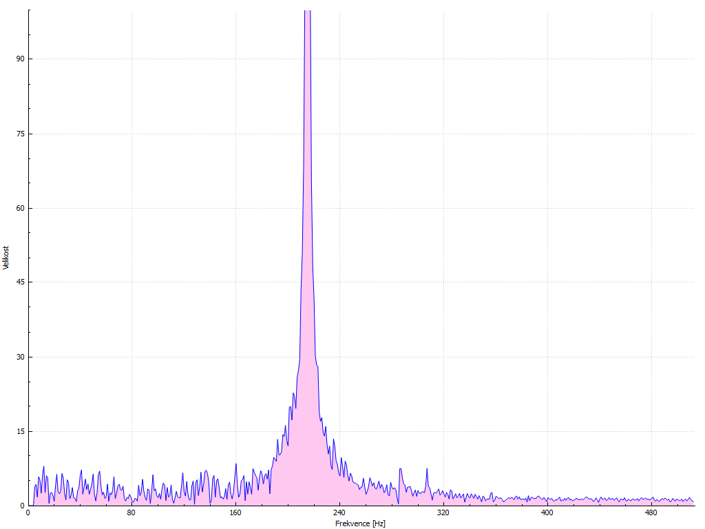

Ahoj, omlouvám se, že zneužívám toto vlákno, ale jde rovněž o Protos 500 a rovněž o vibrace na ocase.
Vrtulník je úplně nový, karbon, setové osazení. Vpředu jen hlavní hřídel, vzadu jen prázdná osa. Po nasazování dalších částí vzadu se problém zhoršuje.
Domeček rozebrán, ložiska vypadají v pořádku. Po minutě točení na plné otáčky je zadní hřídelka teplá, stejně tak ložiska.
Může toto, viz obrázky, prosím, způsobovat některé ze zadních ložisek?
Díky
osa Z
osa Z
osa Y
osa Y
osa X
osa X
Dn_Spirit
Posts: 13
Joined: Tue 01. Dec 2015 8:59:45
Ahoj. Omlouvám se za opožděnou odpověď.
Pravděpodobně se opravdu jedná o ložisko, nic jiného by vzadu větší množství tepla nemělo generovat. Pokud je tam osazena "čína", zkusil bych ložisko vyměnit za kvalitní japonské.
