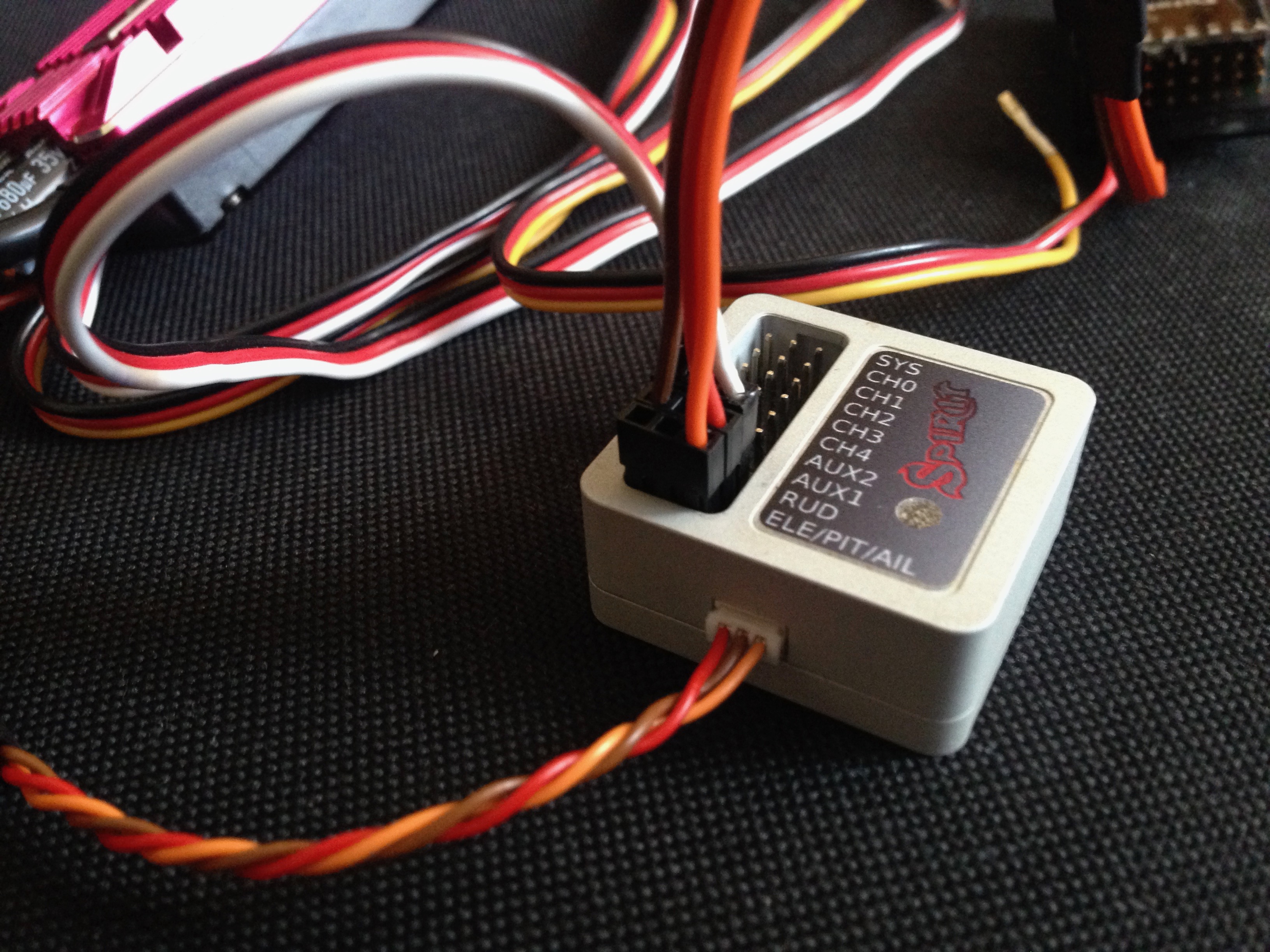

nejdrive bych zkontroloval, jestli je zapojeni FrSky propojky v poradku - pokud je stejne u Spirit jako u Spirit Pro, pak by to melo fungovat.
Musi byt pripojen SBUS2 port s FrSky propojkou a delsi konec propojky do AIL/RUD pinu.
Vse co tam byt nemusi doporucuji odpojit (napr. dalsi telemetricke cidla).
I s odpojenou telemetrickou propojkou pro regulator by to melo fungovat. Pokud to nepujde rozjet, doporucuji zkusit prehrat zavadec v jednotce. To se da udelat stiskem CTRL+B pred kliknutim na tlacitko Flash (jako u normalniho nahravani FW). Firmware zvolit posledni 2.4.3.

Zapojenie:
dlhší koniec v jednotke, kratší koniec v SBUS2 porte prijímača, v AUX1 je zapojené ESC
