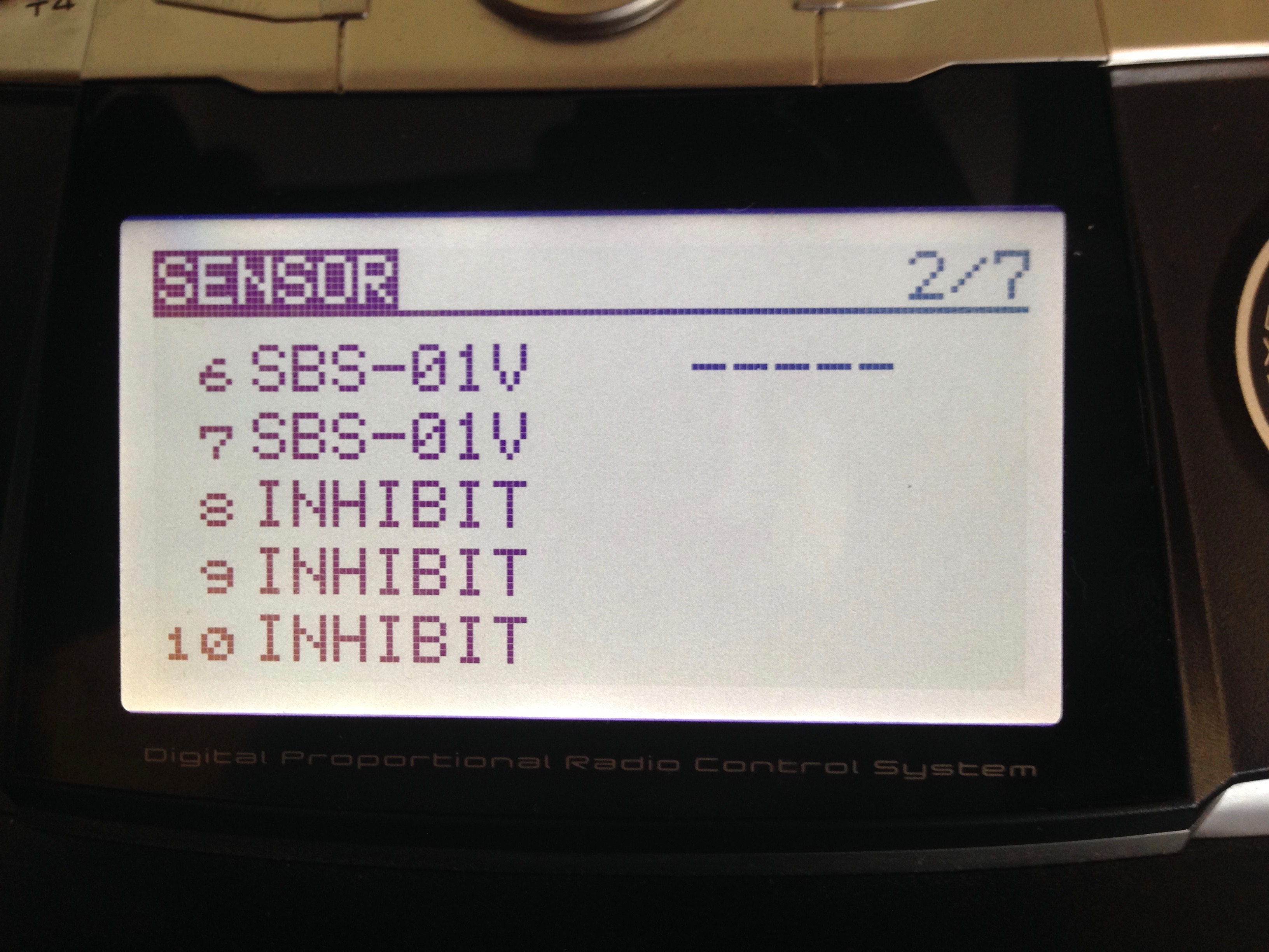

Nedarí sa mi rozbehať telemetriu. Vec sa javí akoby nebol "senzor" pripojený - namiesto hodnoty sú pomlčky.
Rádio je Futaba 14SG, prijímač R70008SB. Regulátory Align RCE-BL100A a HW V4 60A, v oboch je najnovší firmware 04.0.05. Prepojenie medzi prijímačom a jednotkou urobené pomocou modifikovanej FrSky prepojky, medzi regulátorom a jednotkou je Telem UNI prepojka. Rádio nastavené podľa návodu. V jednotke nastavená Hobbywing telemetria. Nezobrazujú sa žiadne telemetrické dáta, pri každom parametri (napätie, prúd, spotreba,...) sú pomlčky.

Telemetria mi normálne ukazuje napätie na prijímači (RECEIVER/Rx-BATT. 8.0V), takže prijímač je napájaný a telemetria sa prenáša do rádia, ale iba toto. Ostatné dáta sú hluché.
