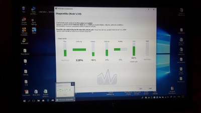

Ještě monitor
Posts: 1053

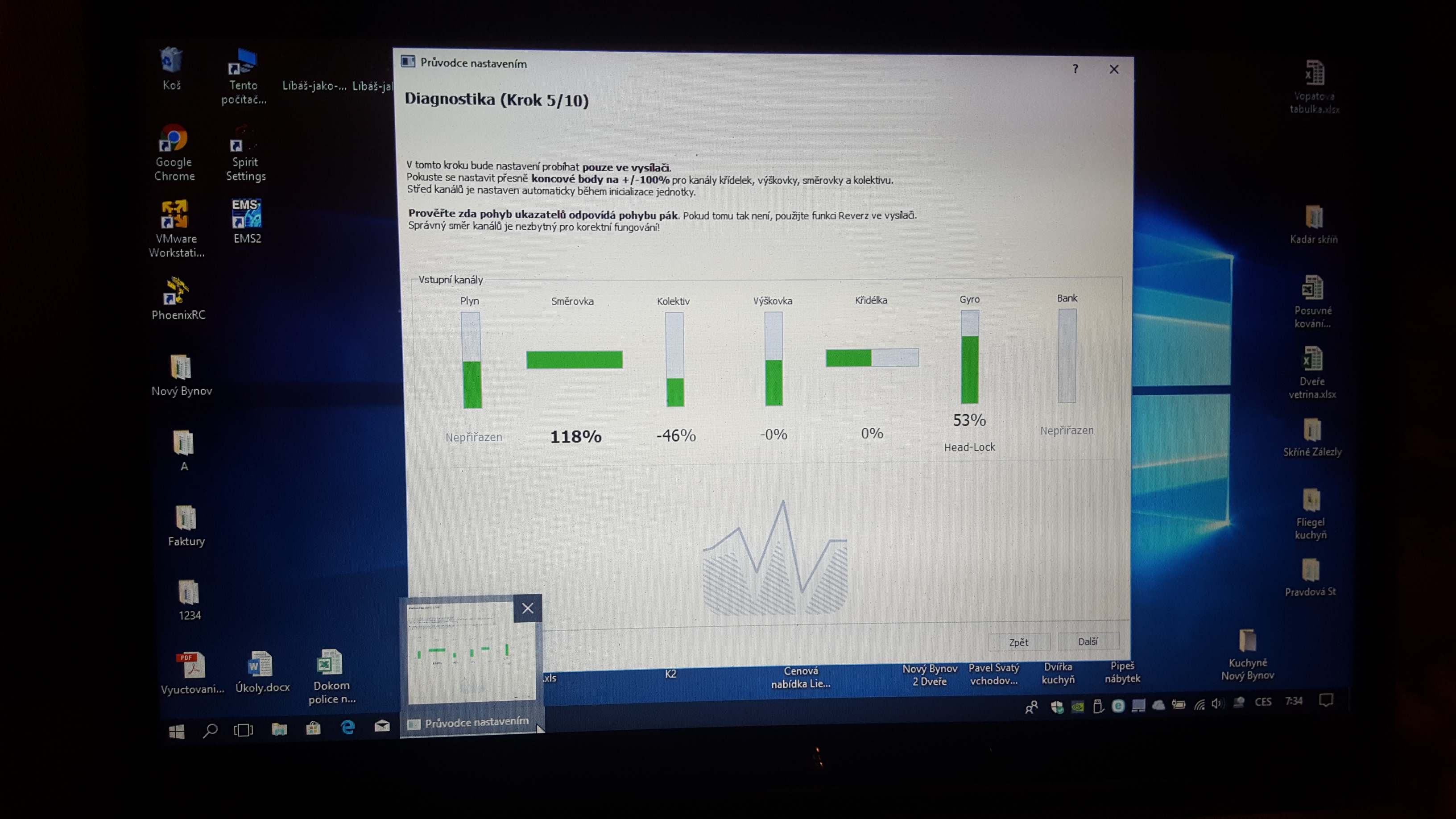

no posledni foto mas v SYS pichle servo na ocas!!!! ma být v CH4
na prostredni foto vidim v rx na ch4 asi obracene zapojeny kabel ...

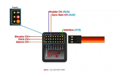

nafot to lepe, prosim .... kazdopadne manual to PWM zapojeni rika uplne jasne:
http://manual.spirit-system.com/index.p ... =Wiring/cs
Posts: 1053
husky-tdi wrote:Ještě monitor
ano, to je ten obráceně kabel v ch4 na rx .....
až lépe nafotíš tu kabeláž tak to dáme dokopy, bude vše jen problem v zapojení a nastavení tx.

To není servo směrovky to je kabel k počítači. Servo směrovky není zapojené. To je ten žlutučervenočernej kabel.
Posts: 1053
husky-tdi wrote:To není servo směrovky to je kabel k počítači. Servo směrovky není zapojené. To je ten žlutučervenočernej kabel.
z foto to nešlo poznat.
už vidím tu rozházenou tx, proto to nejde. máš to tam nestandartně na MOD2
dej to v tx (foto 1) tak aby bylo:
Ch1 - Aile : J1
Ch2 - Elev : J2
Ch3 - Thro: J3
Ch4 - Rud: J4
Ch5 - Gyro
Ch6 - Pitc : J3
v rx bude pak vše dle manuálu, tj:
Ch1 - oranž konec ze společného kabelu
Ch2 - hnědý konec ze spol. kabelu
Ch3 - regulátor
Ch4 - solo kabel povede do Spirita na RUD
Ch5 - solo kabel povede do Spirita na AUX
Ch6 - červený konec ze spol. kabelu

Už je to v pořádku. Celej problém dělal otočený konektor v ch 4 jak jsi říkal.
Moc děkuji za pomoc a omlouvám se, že jsem zdržoval s takovou kravinou :roll:
Posts: 1053
husky-tdi wrote:Už je to v pořádku. Celej problém dělal otočený konektor v ch 4 jak jsi říkal.
Super, držím palce s dalším nastavováním. Jen opravdu máš to mapování kanálů v tx jinak než je běžné. Ale bude to fungovat i tak, jen se musí asi zbytečně přehazovat jinak kabliky a v SW Spirita kanály.
