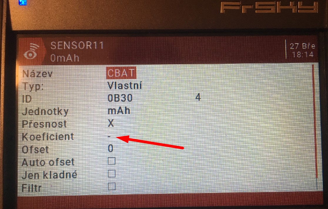

Našel jsem i ve vysílačce v OpenTX u kapacity baterky něco co se jmenuje "Koeficient". Defaultně tam je - . Zkusil jsem tam dát 1.2, ale po letu mi to spočítalo jen 8mAh. Možná že bych tam měl dát 120? třeba jsou to procenta, ale nemůžu se nikde dočíst co ten "Koeficient" znamená.

A pro úplnost, nevíš co znamená ten "Koeficient" v nastavení senzoru v OpenTX (a jak se nastavuje, jestli v nějakých násobcích, či procentech)?
