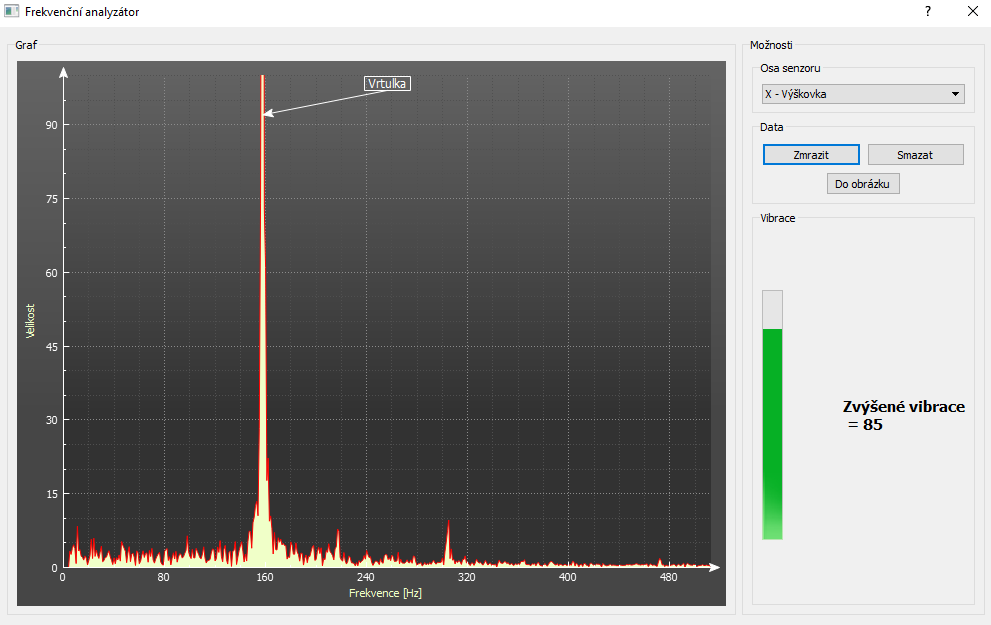

změřil jsem vibrace jen s hřideli na vrtulku bez domečku a 20% vibraci
s domečkem už je to cca 50% a s listami na vrtulce se to kolisa
mezi 57% a 85% měřil jsem to cca 1min vic to nevylezlo
zkusím pohrát s nastavením
asi zkusím nejdřív hýbat s
Držením piruet a Gyrem
pak jestě mně napada pohrat s vyškovym filtrem a nebo reakci cyklily
snad to doladím :mrgreen:
Posts: 12849
Bohužel ta špička je opravdu hodně vysoká. Bez listů by neměla jít přes 25%. S listama do 50%.
S velkou pravděpodobností nebude moci vrtulka fungovat správně.
Je hodně možné, že se vymlátí s postupem času ložiska, zničí ještě více hřídel a nebo něco upadne únavou materiálu.
Změna parametrů možná trochu dočasně pomůže, ale problém se bude stupňovat. Samozřejmě to má vliv na letové vlastnosti.

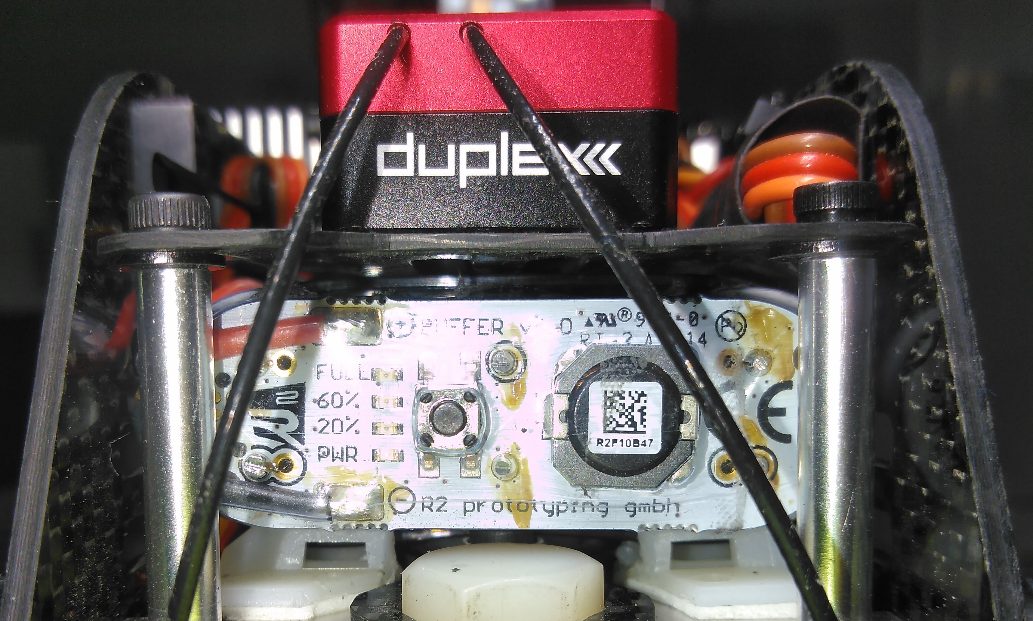

Jenom poznámka: Při prvním nabíjeni bufferpacku R2 s kondíkama (pokud jsou kondíky zcela vybity) je teplota tohoto bufferpacku hodně vysoká tipnul bych tak 60-70°C! Ale to je normální... Teplota se dá snížit pomalým nabíjením kondíků změnou nastavení potenciometru.
Jeti DC-24; Henseleit TDR, Henseleit TDF, Henseleit TDSF, Mikado Logo 600 SX, GM Heli Mi-17, SAB Goblin 630, OXY 5 Meg
vasylp
Posts: 146
tak potenciometry na kondikach žadne nemam asi jina verze

Ty dva trimry má V3, tohle je V4.

chci se zeptat na vibrace
spirit RS na PC mi ukazuje 55% bez hlavních listu, a na vysílačce DS14 mi ukazuje telemetrie 35% za letu,
otázka zni jsou tam dvě různá čidla na měřeni vibraci nebo jak tomu mam rozumět.
Posts: 12849
S listy a bez listů mohou být vibrace velmi rozdílné. Menší i větší. Takže to nelze srovnat.
Jednotka používá až 6 čidel pro měření vibrací. Mezi grafem na PC může být rozdíl, protože se vibrace počítají jinak. Přibližně to ale bude stejné.
