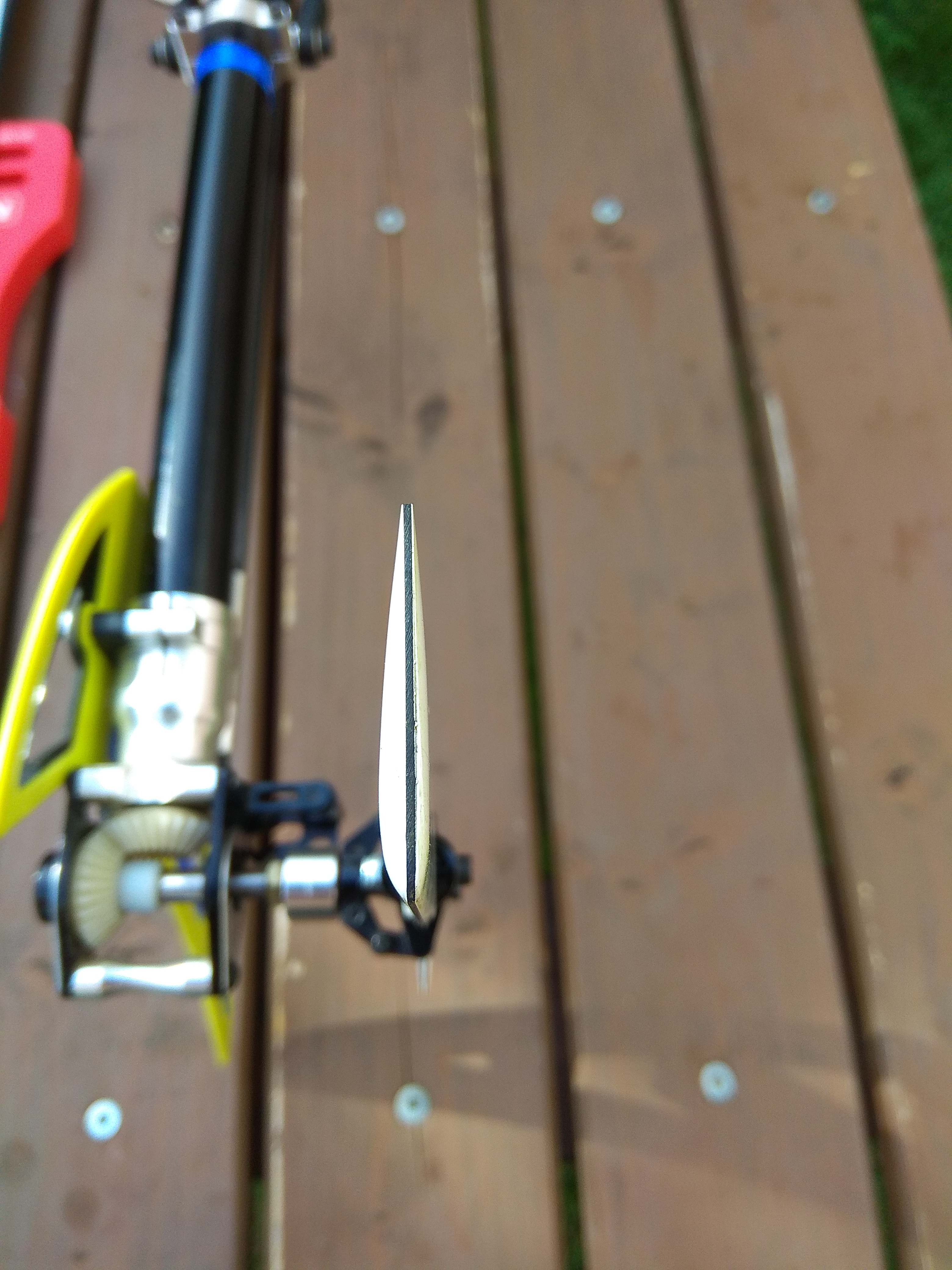

Díky, nastavení vyzkouším. Ještě jsem si všiml, že listy vrtulky nemají souměrný profil. Podle mě je to asi špatně, jestli se nepletu.
Posts: 1052
No to by mohlo byt ono.
Polosoumerne vrtulky jsou pro makety.
Davos007
Posts: 8
Joined: Fri 24. Jul 2020 12:11:28
Po výměně vrtulkových listů za symetrické je vše v naprostém pořádku.
