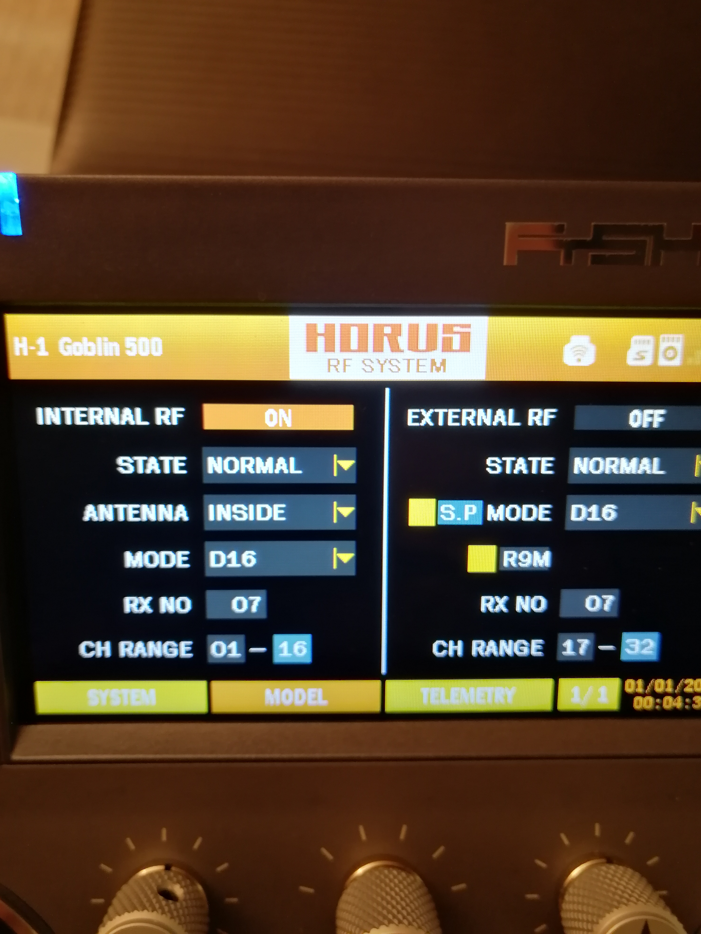

Děkuji za odpověď, ale bohužel nevím kde zjistit latenci a počet kanálů. (jestli jsou to ty co udávám v příloze, tak 8). Pokud se jedná o něco jiného, tak mě prosím naveďte, kde to zjistit a rád odpovím. Nikdy jsem to nepotřeboval a ani nenastavoval.

Jedná se o nastavení vysílače. Bude to přibližně u nastavení, kde se spouští párování.
Anglicky Frame Rate.
