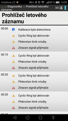

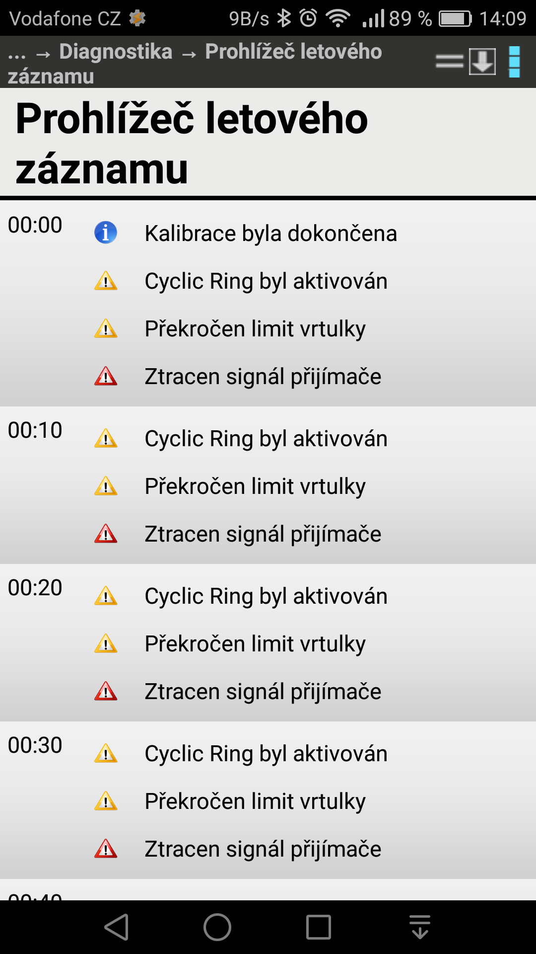

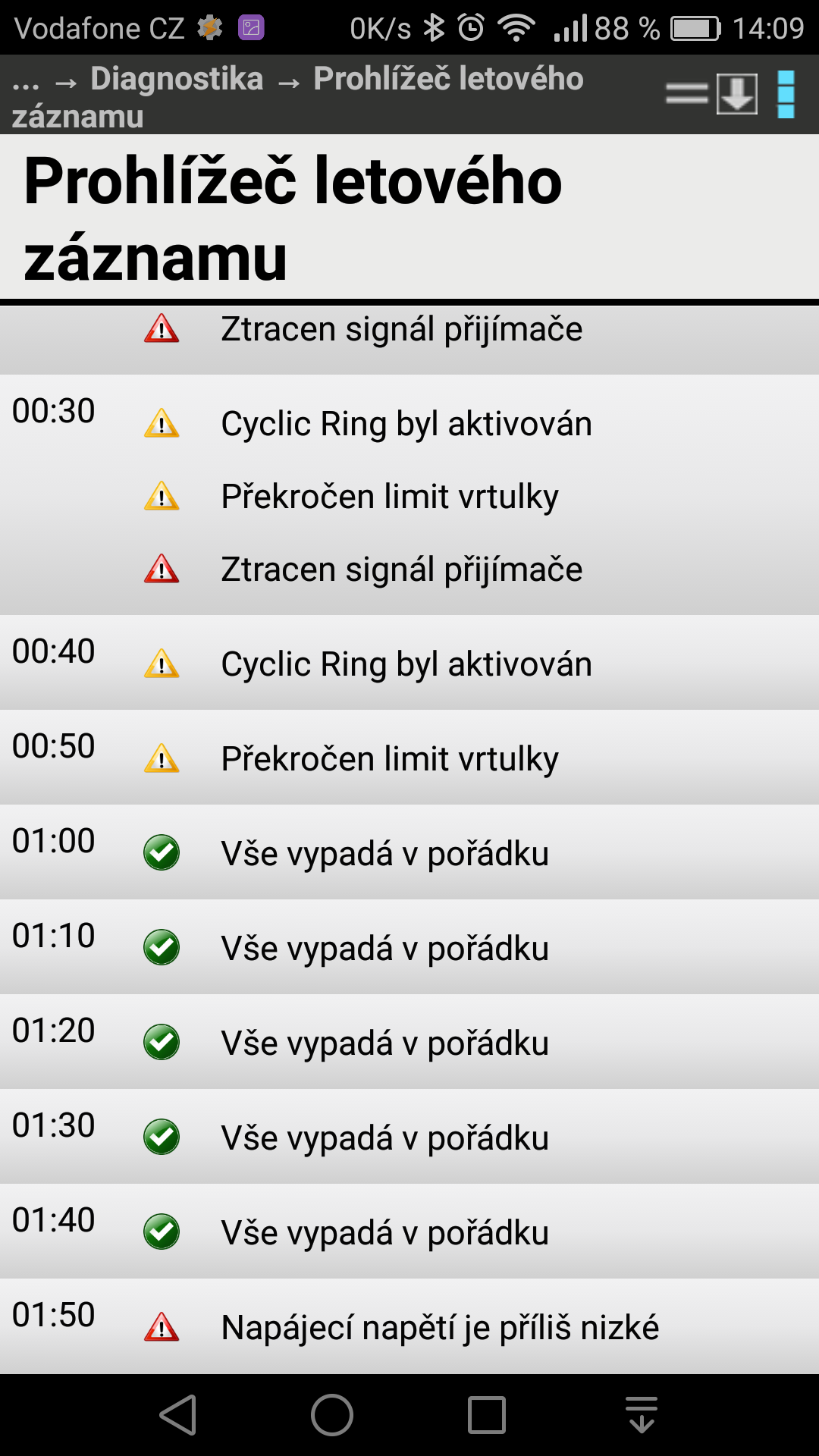

sampoalphascan
Posts: 108
Takže je to jak říkáš, sundal jsem telemetrii a dělá to pořád, jednou - dvakrát z deseti inicializací. A dělá to nejen ihned i po inicializaci, ale i když se to nechá delší dobu stát nečinně zapnuté na zemi. Nemyslím, že je rozumné s tím lítat. FW vysílače to nebude, já mám OpenTX a jiný přijímač, takže si nerozumí Sbus se spiritem. Je ale zajimavé, že když do spiritu vlezu přes BT a pak ho vypnu tak už to najede normálně. Jinak teda u G-RX8 ACCST je jasně psáno Note: The SBUS output is 9ms, no matter HS/FS mode.
