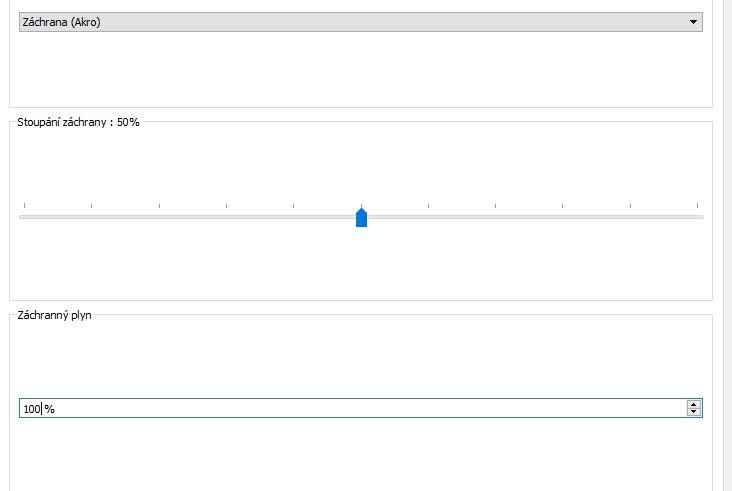

Díky za odpověď.
Samozřejmě, že mám plyn zapojený do AUX. Jinak by mi plyn nefungoval vůbec, pokud bych jej neměl přímo z přijímače. Nyní to mám namixované ve vysílači tak, aby při aktivaci záchrany se nastavil plyn na nějakou hodnotu, ale to jsem to nemusel zapojovat do AUX že?
Nevím jak spolu souvisí nastavení plynu v záložce "Stabi" a volby funkce "Záchranného plynu" v "kanálech". Nerozumím tomu. V manuálu jsem to nenašel.
Pokud to musí být aktivováno oboje, tak jaký kanál mám pro funkci záchranného plynu nastavit? Myslel bych, že 1 protože s ním ovládám plyn, ale ten ve výběru není. :?:

P: Záchranný plyn v Kanály slouží pouze k tomu, aby se přenastavila hodnota (kdykoli i během letu), která je jinak zadaná ve Stabi na pevno.
Takže se dá měnit tento záchranný plyn kdykoli i během letu. To ale většinou není potřeba. Takže to přiřazeno být nemusí - nastavení se tím jen zkomplikuje.

Možná svůj dotaz zbytečně komplikuji.
Můj dotaz zní: Proč mi nefunguje plyn v režimu záchrany, když jej mám zapojený do AUX?
Mé nastavení viz. první obrázek v mém minulém příspěvku.
Děkuji
Protos,Agile 5.5,T14SG.....
Posts: 1052
No protože musíš ve vysílači nastavit nejakou hodnotu plynu ... nejspíše máš plyn na ch1 ... a asi Zachranu jako letový režim.
V tom letovém režimu musíš dát nějakou hodnotu plynu ...
Ja tu P: Záchranný plyn nepoužívám, mám F: Stabi funkce a v TX mam jako solo letový režim s nějakou hodnotu plynu aby letadlo stoupalo.

Díky, rozumím, mám to nastaveno naprosto stejně.
Akorát mě pořád zajímá, k čemu je tato funkce a jak se aktivuje? Nebo je prostě nefunkční a musí se to řešit vysílačem?

Proč by to nefungovalo. Sundej vrtuli a zkoušej.
Plyn v AUX, nastavený kanál plynu ... a musí to fungovat.
Nastavnou F: Zachrana ...
IvoR1
Posts: 66
Joined: Sun 08. Mar 2015 20:06:59
Hm. Nefunguje. :(
