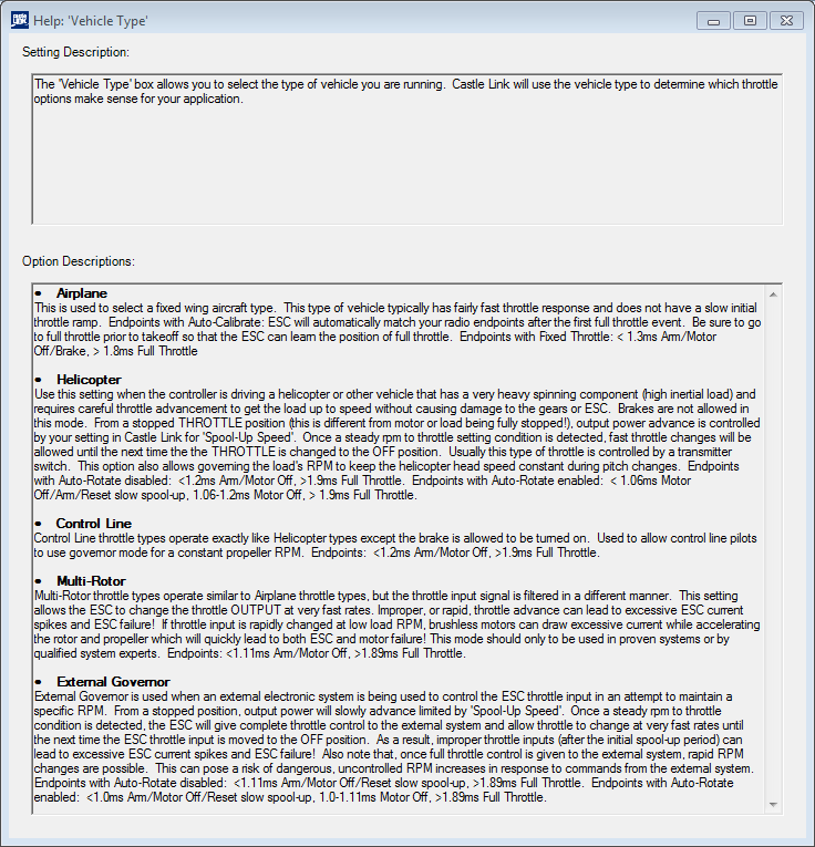

Zkusím to zalítnout, a pak se snad dostanu vyzkoušení ESC režimů Airplane (s automatickým rozpoznáváním rozsahu plynu) a External Governor (ten jsem dosud neviděl, uvidíme - viz příloha).
Ako si to myslel? Nemas uz nastaveny external governor ked ides pouzit governor spirita?

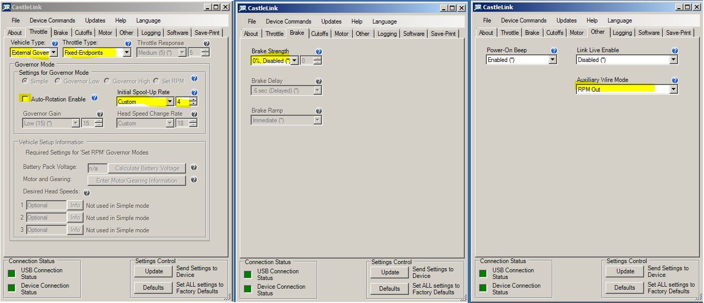

Ja momentalne cakam este na satelit lebo mam na raptorovi e700 klasicky prijimac takze som este spirit gov. neskusal, ale myslel som, ze regler by mal byt nastaveny nejak takto pre spirit, ci nie?

Ahoj, na tu možnost nastavit režim External Governor jsem dneska přišel náhodou, dosud jsem měl nastaveno Helicopter a ani jsem nesledoval, jaké další možnosti existují. Klasické opomenutí "Read the manual", když už něco používáš ke své spokojenosti delší dobu.
Na velkém Protosovi jsem to před chvílí nastavil stejně jako jsi to postnul, jenom Initial Spool-up Rate jsem dal High (8), na základě doporučení ve Spiritím manuálu, aby regl moc nezdržoval než převezme řízení otáček Spirit.

urcite doporucuji External Governor.
