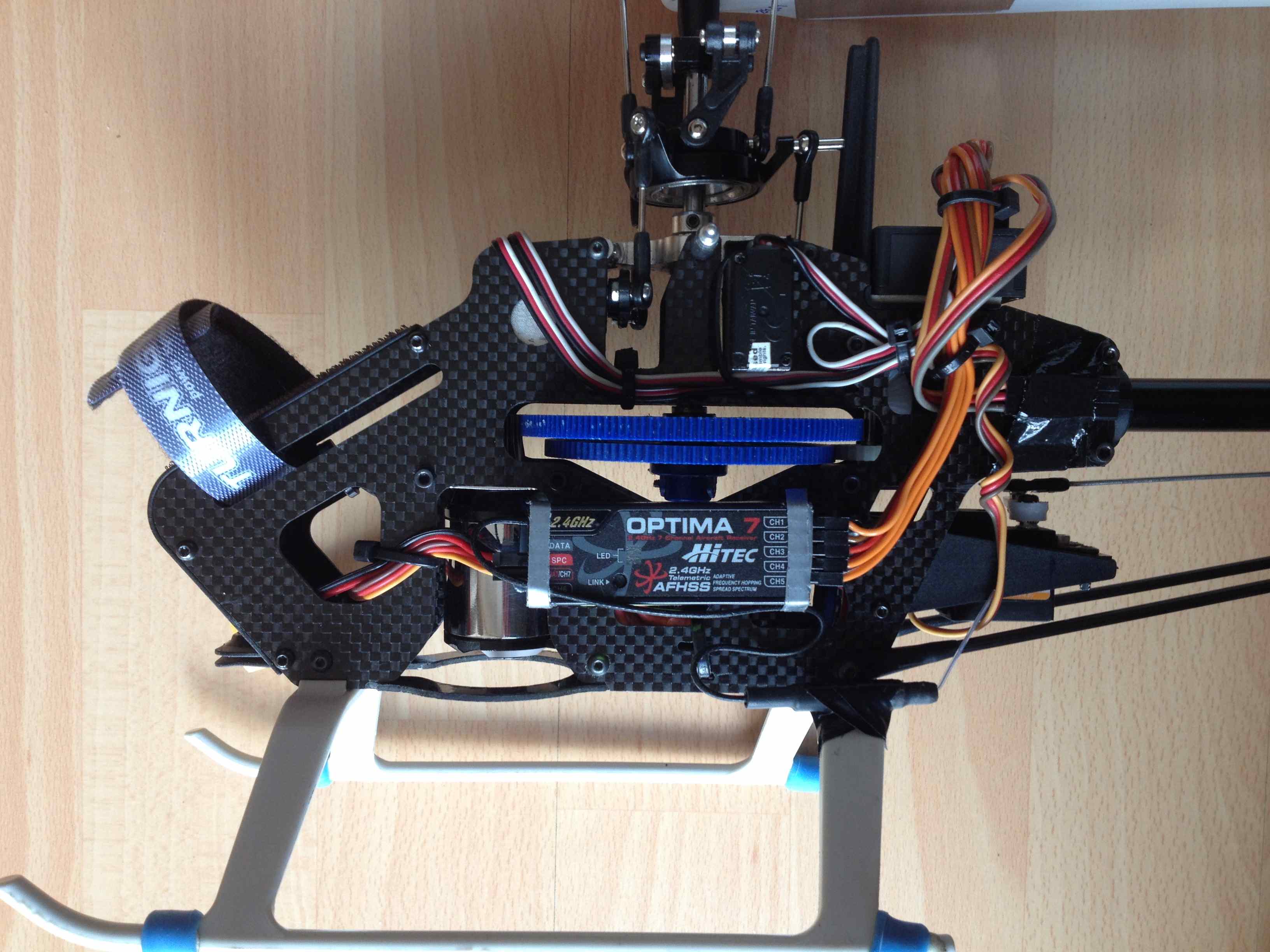

Tak pomalu zapojuji mého T-Rexe 450. Přijímač Optima7, a pořád mi to vychází bez toho, abych musel jakýkoliv kablík rozdvojovat nebo nastavovat:
Tyto jsou na jedné straně přijímače, blízko Spiritu:
Ch1 Křidélka
Ch2 Výškovka
Ch3 Kolektiv
Ch4 Směrovka
Ch5 Gyro
Tyto jsou na druhé straně, dále od spirita, ale blízko reglu:
Ch6 nepoužit
Ch7 Plyn - přímo z reglu
Takto se mi zdá, že mi to vychází bez čarování s kabely. Mám někde chybu? Pořád pátrám, neboť tady se psalo, že budu muset některý kablík prodlužovat... :?
Myslím si, že zde došlo ke zmatení, protože většina přijímačů musí mít na Ch3 plyn, ale u Aurory se dá přiřadit cokoliv kamkoliv, takže jsem si ten plyn hodil na druhou stranu (Ch7) a je to. Žádné prodlužování, žádné oddělování kablíku... :idea:

Tak ověřeno, Optima7 tam přesně pasuje, a žádný kablík se nemusí prodlužovat ani rozdvojovat.
Vlevo je konektor ESC a napájení (SPC), vpravo vše co vede do Spirita.
Žádný problém:
Ještě tam mám prozatímně (z důvodu ladění) připojenou krátkou prodlužku do konektoru SYS na Spiritovi, abych nemusel pořád připojovat kablík do Spirita, takhle ho strkám do té prodlužky, přijde mi to praktické.
