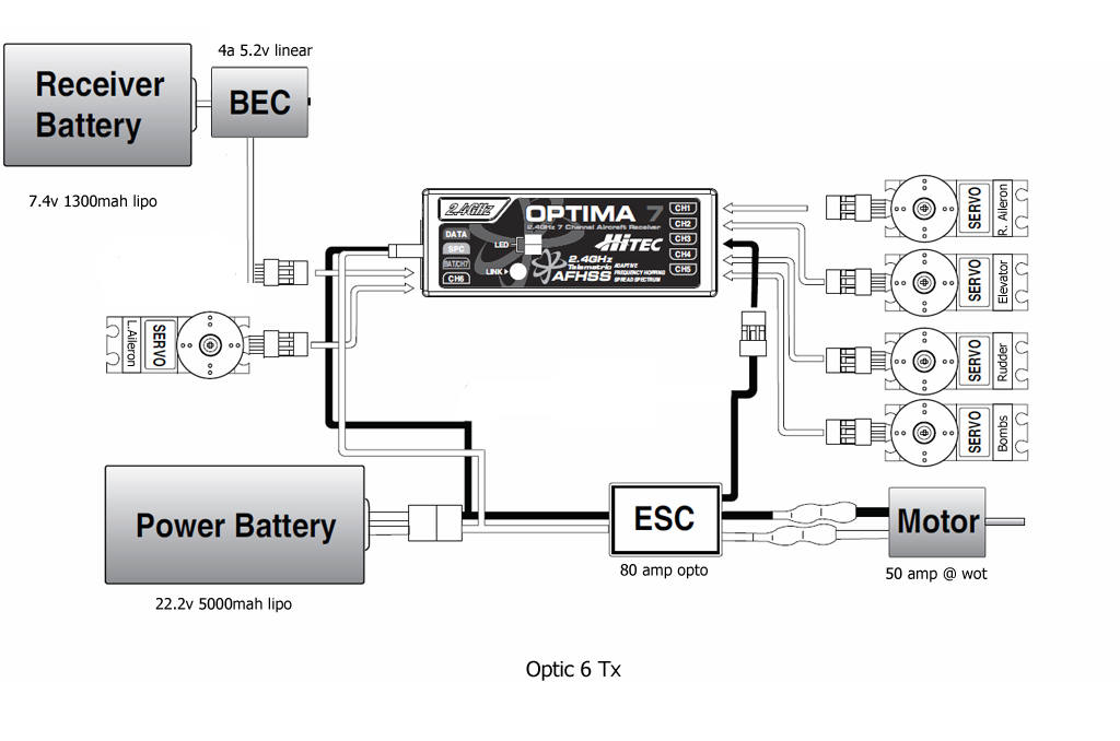

Prilozil jsem schema zapojeni prijimace pro Optima 7.
Podle tohoto schematu je nutne zapojit:
- Prijimac CH4 do pozice RUD v jednotce.
- Prijimac CH5 do pozice AUX v jednotce.
- Prijimac CH1 (Oranzovy), CH2 (Hnedy), CH6 (Cerveny) do pozice AIL/PIT/ELE
U tohoto prijimace bude zrejme problem s kanalem CH6, protoze na takovou vzdalenost neni kablik staveny. Bude nutne hnedy vodic oddelit trochu vice od ostatnich, aby to vyslo.
Pak by ty kanaly mely chodit v diagnostice spravne.

ZeXx86 wrote:Prilozil jsem schema zapojeni prijimace pro Optima 7.
U vysílače Aurora lze kterýkoliv kanál přiřadit kterékoliv funkci. Tedy bych navrhoval přehodit kanály 5 a 6 a odpadl by ten problém s délkou kablíku.
Jestli jsem pochopil obrázek, tak to servo "Bombs" je pro nějaké maketové účely?
Posts: 1068
A co tím získáš když je prohodíš? Aby jsi řídil 5ch na výstupu 6ch tak stejně tam musíš vést kabel :-) a řídit ho musíš (aby měl Spirit nějakou informaci o hodnotě zisku) a řídit ho i chceš - kvůli stabilizaci a záchraně.
Mohl by odpadnout problem se specialni propojkou, kde je v tomto pripade nutno rozdelit jeden vyvod (ze tri) pomerne hodne.
Posts: 1068
ZeXx86 wrote:Mohl by odpadnout problem se specialni propojkou, kde je v tomto pripade nutno rozdelit jeden vyvod (ze tri) pomerne hodne.
To ano, ale stejně jeden kabel bude prodlužovat tak nebo tak. :-)
