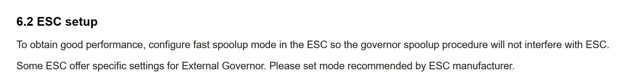

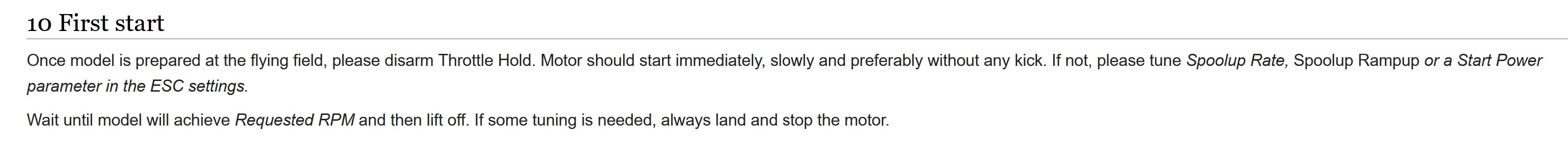

Posts: 628
Hi Johannes,
gerade in dieser Anleitung steht das ja...
LG
Matthias

Johoff
Posts: 4
Joined: Tue 25. Oct 2022 11:32:43
Hallo,
die Einstellung im HW von Fixed Wing auf ext. Governor und im Spirit Spoolup Rate auf schnell hat zum Erfolg geführt.
Alles ist nun OK, der Anlauf ist nu perfekt.
LG
