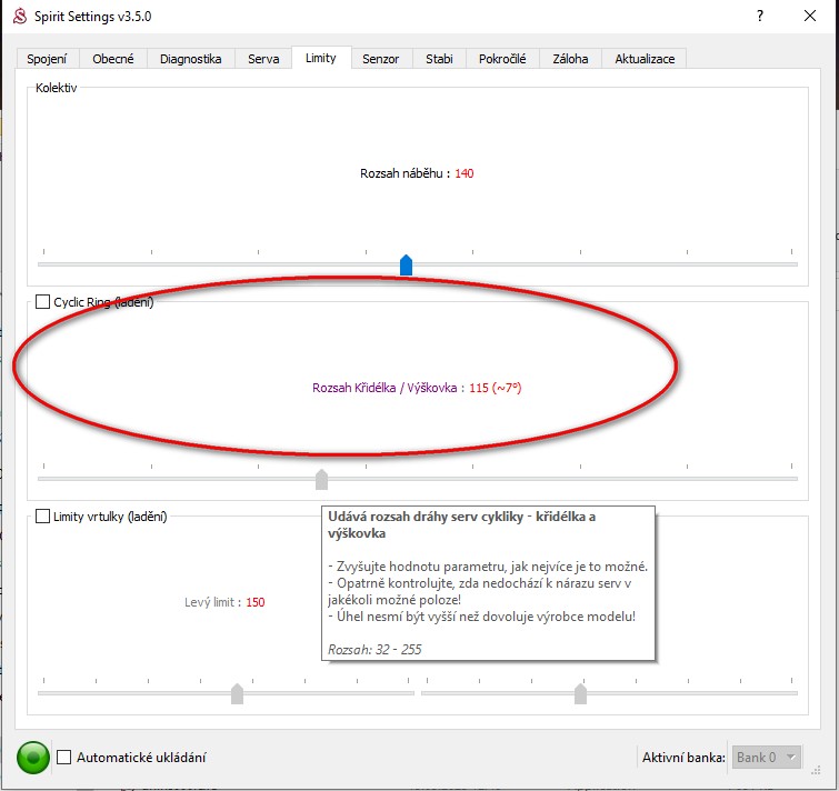

Posts: 1052
Align Trex 470 ma v manualu a info na forech od lidí idelani otacky na akrobacii kolem 3000-3200rpm.
Také parametr cyclic ring se mě zdá malý .. zkus to zvětšit. (viz foto).

Tak včera jsem dal vyšší otáčky a vrtulník se choval lépe. Ještě zkusím vámi doporučené nastavení a uvidíme. Ano používám governor přes spirita a já doufám ze nastavení je správně nastavoval jsem dle manuálu a doporučení tak doufám že dobře)) Bohužel cyklic ring tam větší nedostanu jsem na max abych nikde nenarážel.

Aha, zajímavé, délka páky serv (kulák od středu serva) a další mechanické věci jsou dle manuálu?
petr6600
Posts: 19
Joined: Sun 30. Mar 2014 19:02:53
Ano vše nastaveno dle manuálu. Úhel náběhu mám 12’ a když dam cykliku dolu a plné křidélka tak jsem na maximum jinak se páka serva tedy kulička z očkem začne dotýkat těl serva.
