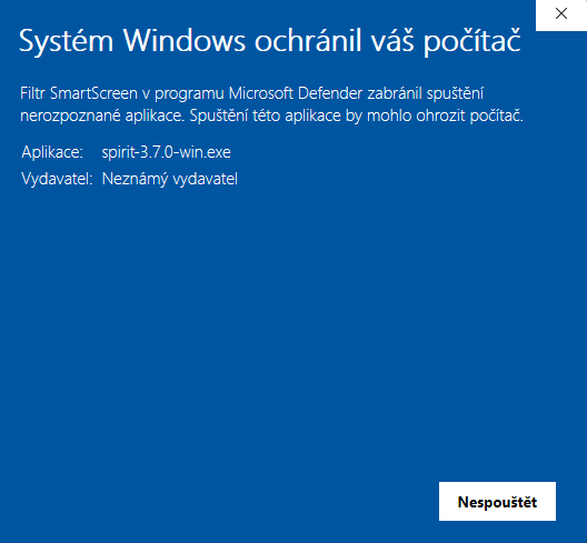

A kde ho prosím mužů najit ten soubor? taky mi nejde :roll:
Stačí potvrdit, že se nejedná o hrozbu. Bohužel některé konfigurace s Windows jsou příliš paranoidní a nedovolí spustit skoro nic, co si uživatel stáhne sám.

nenabídne potvrzovací okno a sám to zavře, vypnul jsem ochranu a bez výsledku, furt to samé :roll:

Doporučuju disablovat funkce v Defenderu, a radši nastavit povolování přes antivirus firewall. Defender bere všechno jako hrozbu co nemá certifikát.
