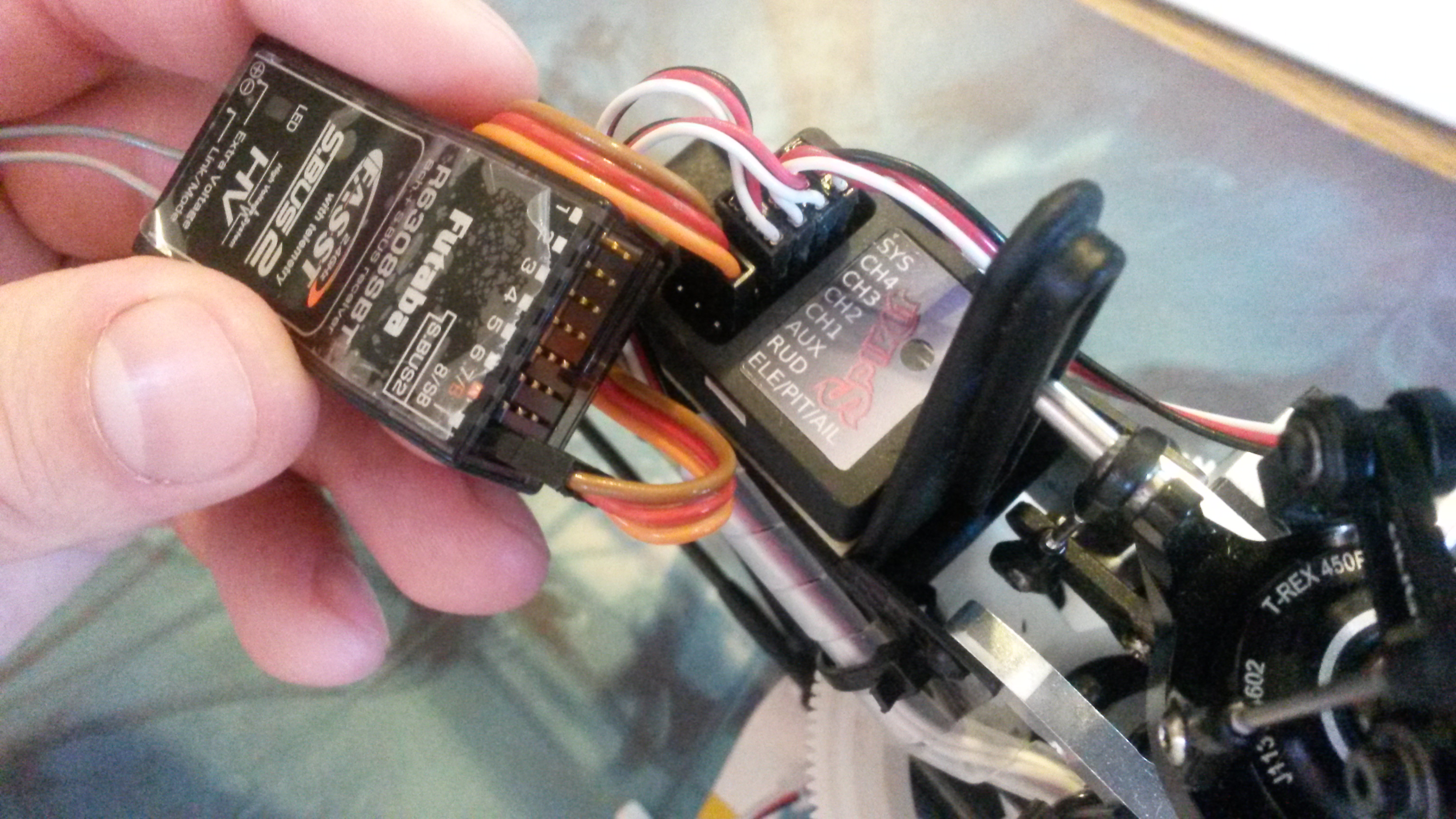

je to takto správne?

RUD ano, s rx přes s-bus inventor, na foto vidím jen propojku, asi tě to nebude fungovat, inventor vypadá takto:
A kam ešte zapojím TROTLE čo ide z Regulátoru? :oops: 7/B ??? :?:
Throttle z regulátoru zapojíš do rx ch3.
Pozor, Futaba musí mít tento kanál reverzován. V manuálu k T8FG je to popsané. Jde to buď globálně v nastavení Tx nebo jednotlivě v nastavení reverz u modelů.
OK?
