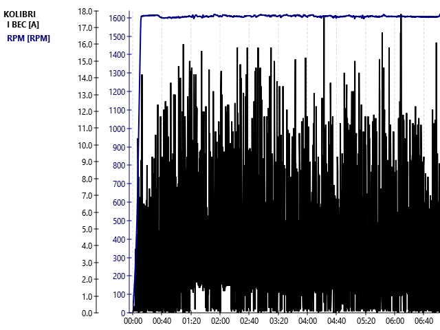

Über die gesamte Flugdauer von ca. 7 Minuten fließt ein hoher BEC-Strom (beim letzten Flug in der Spitze von 17,8A) und nach der Landung ist das Nickservo sehr heiß.
Als FBL verwende ich ein Spirit GTR, Software-Version 3.7.4.
Wegen der ermittelten Drehzahl und des geflossenen BEC-Stroms verweise ich auf den angehängten Ausdruck aus dem Jeti-Studio.

Hoher BEC-Strom, heißes Nickservo - Problem gelöst -
Hallo,
nach vielen Bemühungen konnte das Problem gelöst werden. Es gibt allerdings zwei Möglichkeiten, die hierfür ursächlich sein können und zeitgleich umgesetzt wurden:
1. Die Firmware wurde von 3.7.4 auf 4.0.4 upgedatet. Hierzu muss gesagt werden, dass in den Ausführungen zur Firmware-Version 4.0.1 u. a. Folgendes steht:
"Elevator Filter:
Elevator Filter has additional Derivative bandwidth filtration from the Motion Sensor.
This can noticeable reduce Servo Load, Temperature and Consumption."
2. Tomas hatte in einem anderen Forumsbeitrag ausgeführt, dass am Spirit-Gehäuse keine Kabel befestigt sein dürfen. Genau das war bei mir der Fall. Ich hatte zwei kleine Kabelbinderträger am Gehäuse befestigt, die der Befestigung von Servo- und Reglerkabeln dienten. Hier habe ich nun eine andere Lösung gefunden.
Seitdem beide oben beschriebenen Maßnahmen durchgeführt wurden, bleibt das Nickservo nach einem Flug handwarm und der BEC-Strom hat ein normales Maß.
