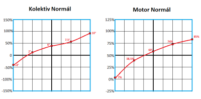

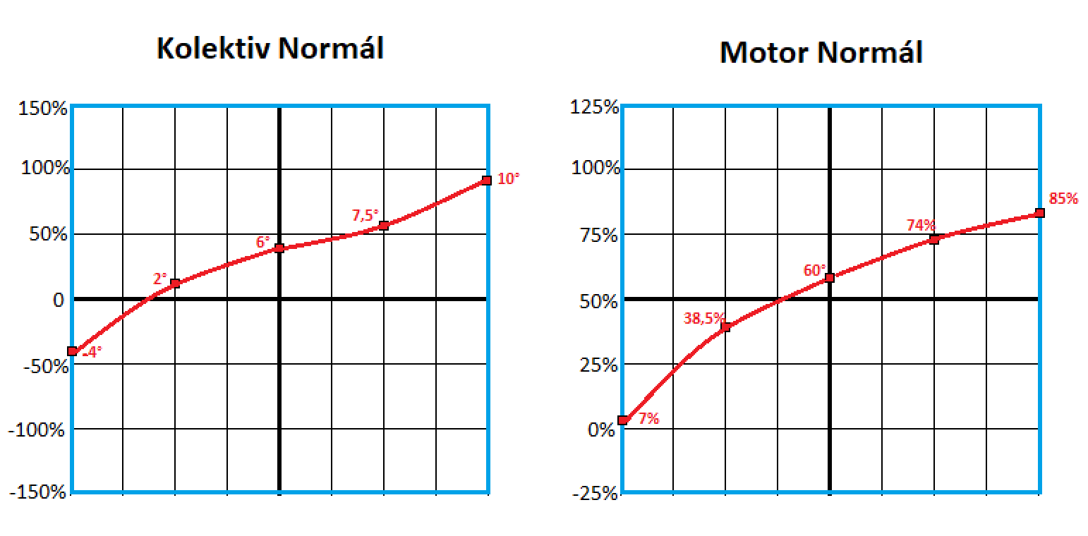

Jak jsem slíbil, tady je zpráva z dnešního záletu. Jak se ukázalo, problém byl ve dvou aspektech 1) moje opožděné reakce v mém pokročilém věku a ruce částečně "zkažené" několikaletým létáním s F5J kluzáky (on to nebyl rok, jak jsem dodatečně zjistil ze záznamu, ale 4 roky kdy jsem naposledy létal s Trexem) a 2) Křivka kolektivu a částečně taky plynu. Jakmile jsem upravil kolektiv do "S" křivky a snížil spodní a horní výchylky v režimu Normál , heli se vznáší naprosto klidně bez jakýchkoli prudkých změn ve stoupání nebo klesání. Přikládám finální nastavení Spirita a obrázek upravené křivky kolektivu a plynu pro dnešní zálet.
