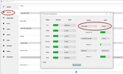

Na kanále 9 máš Zisk cykliky - proč? Mohlo by to být ono ....

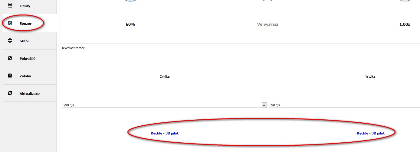

Pak rychlosti rotace - máš je jako 3D pilot ...

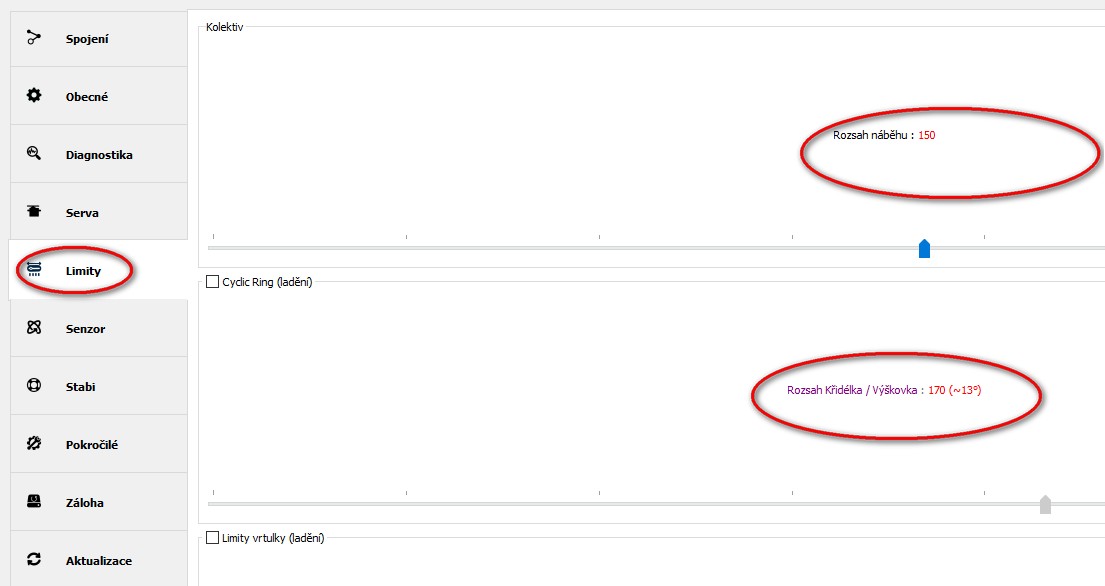

A založka Limity, je to oprvdu OK? Cyclic ring asi malinko stáhni at není fialový

Cyclic ring jsem v pravdě včera nekontroloval, spolehl jsem se , že je nastavený z minula správně - zkontroluji.
Rotace vrtulky jsem měl takto nastavené a vyhovovaly mě, ale to asi na kolektiv nebude mít vliv.
Nevím co myslíš tím "kanálem 9-zisk cykliky ? Mám kanálem 6 ovládaný zisk gyra-tedy asi cykliky otočným knoflíkem z vysílače pro pohodlnější nastavení na "poli", počáteční hodnota zisku cykliky je nastavená na 60%.
Také zisk gyra vrtulky mám takto řízený z vysílače přes kanál č.8 - počáteční hodnota 85%.
Asi jsem měl dodat že radio je Futaba a používám S-BUS systém, tedy všechno kromě plynu přes jeden kabel.

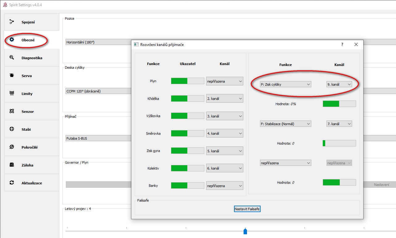

Posts: 1068
Vidím toto:

Jo, máš pravdu, já to vidím taky, nevím kde jsem vzal ty čísla kanálů 8 a 6. Tedy zisk cykliky je řízený kanálem 9 z vysílače, počáteční hodnota nastavená na 60%, zisk gyra vrtulky je řízený z vysílače kanálem 5, počáteční hodnota nastavená kolem 85%.
