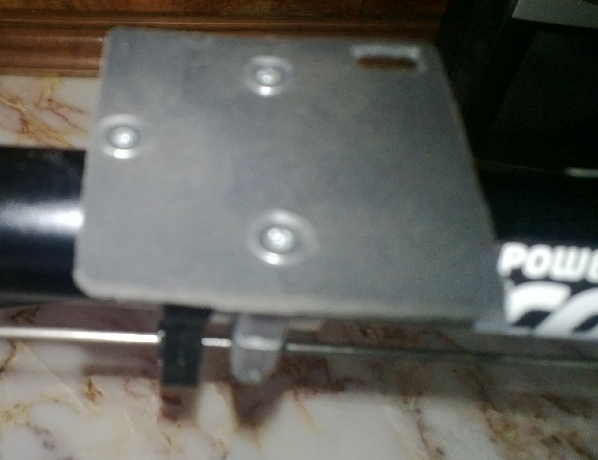

Vyrobil jsem tento držák pro Geolink (viz.foto), vyrovnal jsem ho po dlouhém laborování do roviny s plochou krabičky Spirita Pro a pak jsem si dodatečně všimnul v návodu, že Geolink má být mimo jiné také min.5cm vzdálený od šroubů. Chci se zeptat na Váš názor, než Geolink na držák nalepím pomocí 3M pásky, jestli ty tři zápustné M3 hlavy šroubků, které drží plastovou plošinu na duralové kleštině, mohou způsobit nějaký problém s funkcí Geolinku ?
Lze koupit toto nebo si prostě něco vytiskni, k trubce to mam oboustrankou + stahovací pásky, Geo je k tomu jen oboustraknou WHB.

Take místo kovových šroubků můžeš použít nylonové.
