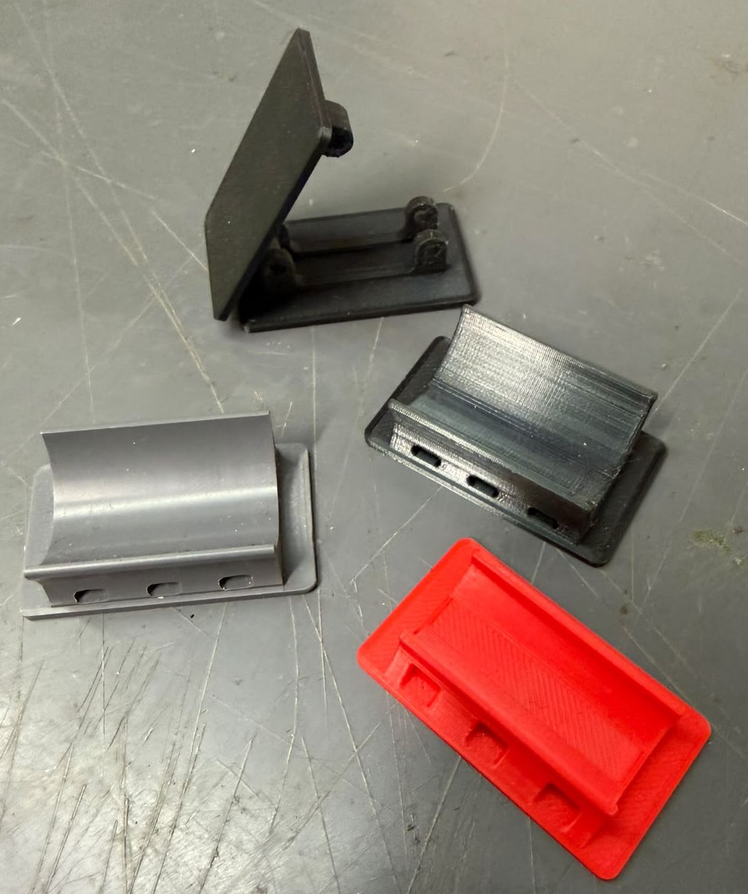

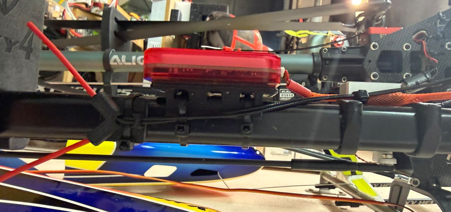

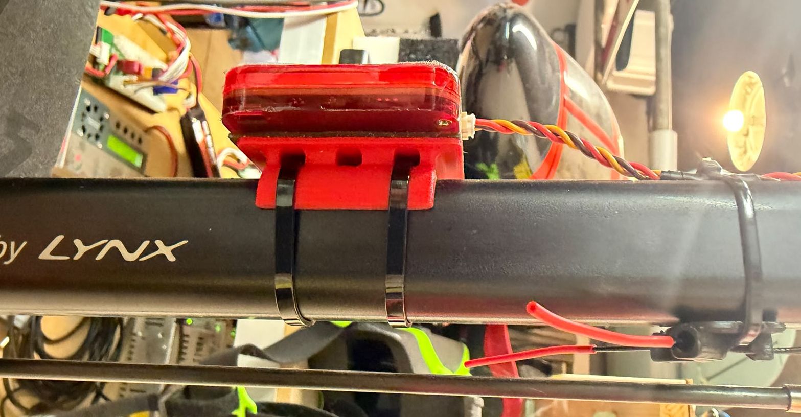

Posts: 1068
Hledat desetiny stupňů je nesmysl. Ja to mam takto a na další heli jsem to daval podobně, je to OK a funguje to.
3D tisk jde udelat na jakoukoliv trubku.

To je odpověď , kterou jsem potřeboval, takže pokud není třeba absolutní vyrovnání s jednotkou Spirit, pak je ten plastový držák řešení, které má navíc výhodu v přenosu Geolinku na jiný model (ve finále ho plánuji pro T700N). Pokud seženu někoho, kdo mi ho vyrobí , nemohl bys mi poskytnout soubor pro 3D tisk toho červeného držáku, ten vypadá, že by pasoval na mou trubku ?

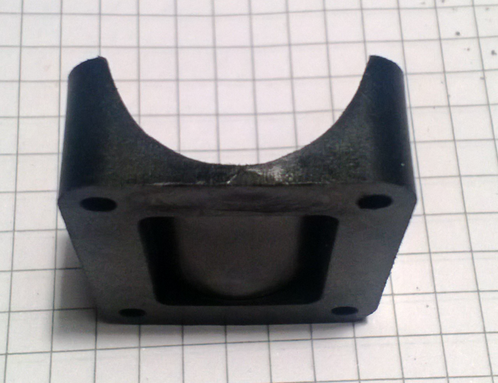

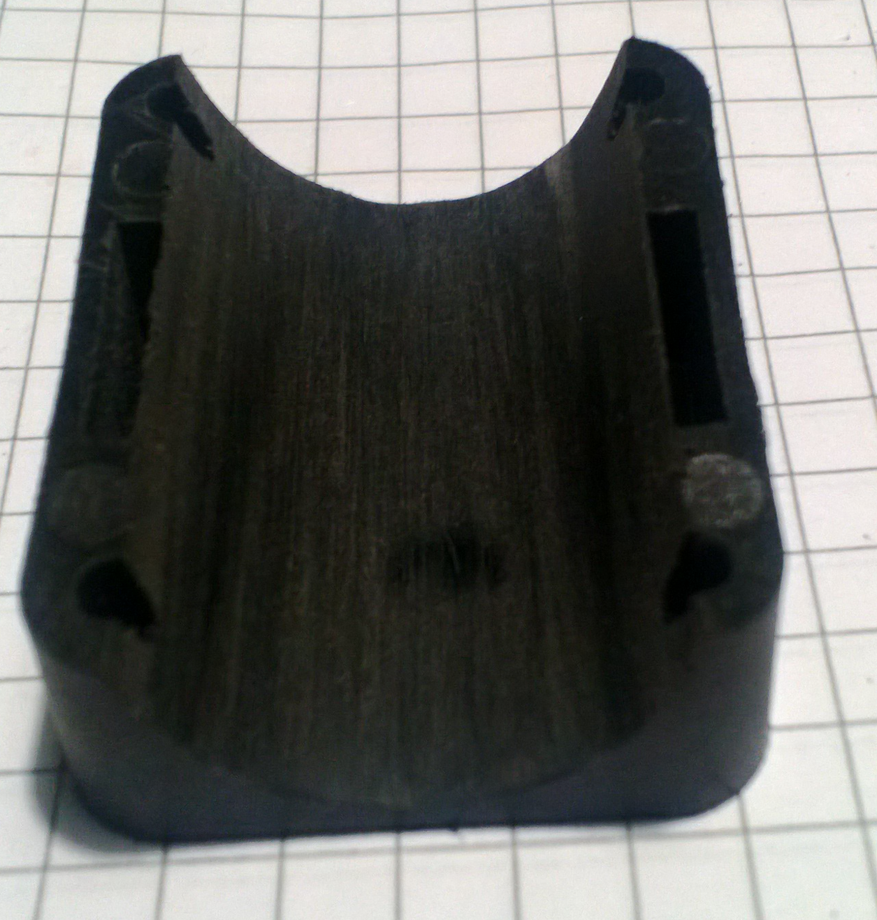

Tak jeden problém zdá se vyřešený, prohrabal jsem svoje "železářství" a našel přesně to, co potřebuji (viz obr.) .
. Pasuje přesně na mou trubku 22 mm, jen si nemohu vzpomenout, ze které Heli ten domek vlastně byl, ale to je jaksi už jedno. Každopádně platí moje prosba o ten soubor 3D tisku toho červeného držáku. Honza
