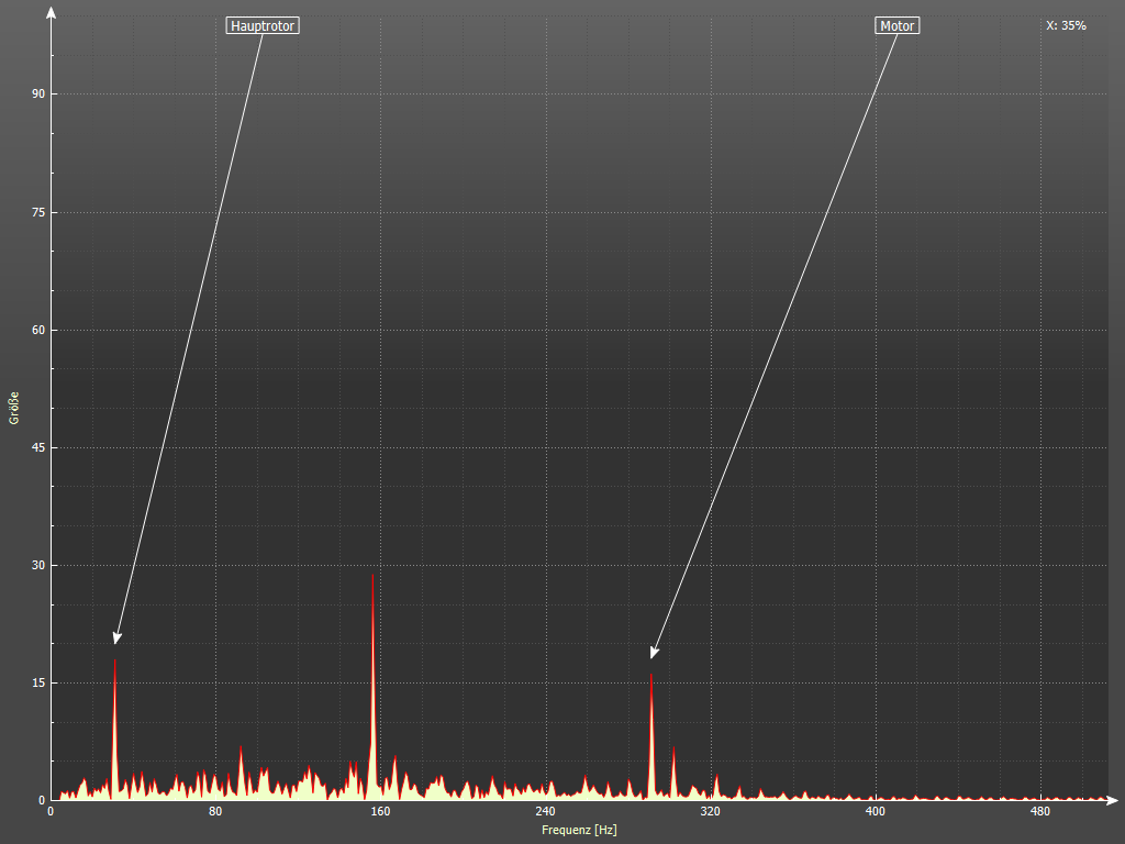

Kannst du uns Infos über deinen Heli geben?
Poste auch bitte die Spirit Einstellungen und ein Bild der Vib-analyse wenn das Heck anfangt zu driften.

Ist ein Soxos Strike 7.1. Regler Tribunus III 220A als Governor, 8.4V BEC eingestellt. Heckservo ein KST MS1035.
- B0.4ds
- (255 Bytes) Downloaded 5 times
