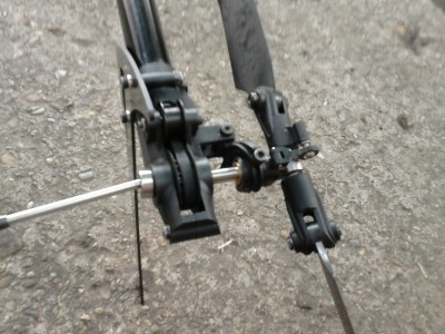

takto nejako, možno to je úplna sprostosť, ale neviem ako by som to odstránil

Pokud je v loziskach vule, tak je nejjednodussi koupit nove, japonske.
Na mojem protosovi tam nemam vuli vubec zadnou.
Take dej pozor na prilisne pritahnuti/odtahnuti plastoveho domku.
Bohuzel si presne nepamatuji jak jsem problem vyresil, ale protosy jsem mel celkem 4, soucasny chodi perfektne.
Take dej pozor na gripy, pokud heli nekdy spadla na vrtulku, mohly se zdeformovat.

Ďakujem, skúsim zohnať nejaké iné značkové cez ložiskovú predajňu, ako lacné z modelárskeho obchodu, aj keď čakám na originál ak budú, a tie držiaky môžem skúsiť vymeniť, lebo sa mi zdá že pri nejakých autorotáciach do trávy som už asi dvakrát nejaký list odtrhol.

Ahoj, už som o niečo pokročil, oska už nerezonuje, dal so si vyrobiť ocelovú, keďže som nemal novú po ruke, ale ešte som vymenil hlavný kameň ten nízky MSH51335, už som ho aj nahodil, len sa to bojím pustiť, lebo až teraz som sa dočítal, že by mal isť na predĺženu trubku, nemaš s ním skúsenosť, či sa to stretne.
Ahoj
Letal jsem se snizenou hlavou priblizne pul roku na neprodlouzenem protosovi a bez problemu. Zatezoval jsem to opravdu hodne a bez problemu.

Ďakujem za pozitívnu odpoveď, akurát som to prehodil zase na klasiku, tak to zase idem prehodiť, lebo mal som z toho obavy.

Tak s krátkym kameňom a odstránením vibrácií od rozrezonovanej zadnej osky sa ovládanie, čiže reakcie na pohyb kniplov veľmi zmenilo k lepšiemu, neviem čo má na to najväčší vplyv, aj hlučnosť išla dole.
Skvele, diky za dobrou zpravu!
Ty vibrace, predevsim kdy je nekde rezonance jsou pro heli nejhorsi, protoze se neco hodne rozkmita. Pokud je to hridel vrtulky, tak bohuzel i cele smykatko vrtulky ma pohyb velmi ztizeny - vrtulka nebude pracovat jak ma.
