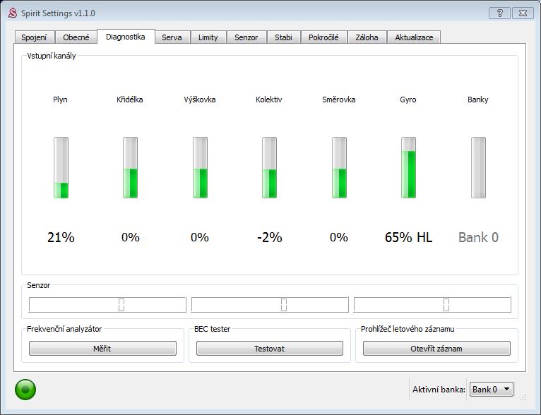

Ad failsafe: dneska jsem taky zkontroloval co vlastně se posílá když vypnu vysílačku. Přiloženy jsou tři obrázky: jednak normální spojení (plyn je v -1 kvůli zkoušení na stole / aktivní Throttle Hold). Dále jak bylo failsafe nastavené v době havárie. A nakonec nové nastavení bindované dneska.
Co mi vrtá hlavou je že v době havárie měl failsafe plný kolektiv do záporu (bindoval jsem s pákou dole...). Jenže, ta heli prostě chvíli neřiditelně poletovala ve smyčkách, ne že by to natlačila do země rovnou. Dokonce při jednom průletu o zem škrtla, aby se zase vznesla. Připomínám, že situace začala ve vodorovném visu ve výšce cca 3 metry.
Pořád mi nejde do hlavy, co by vedlo k popsanému chování, kdy se jednoduše heli zcela vymkne kontrole a lítá si jak chce. Bylo to dost strašidelné a mít kolem nějaké lidi, tak bych si asi nadělal do kalhot.
Nové nastavení failsafe
Failsafe nastavení v době havárie
Situace při běžném spojení (kolektiv zarovnán na 0, TH aktivní)

Mohl, určitě. Jenže pak by mělo dojít k resetu Spirita, potažmo k vypnutí motoru, ne? To je to oč mi běží, dojít k sekvenci událostí, která vedla k tak podivnému chování. Fakt mě to vystrašilo, a to jsem s helinama zažil nejrůznější příhody.
Další věc, když jsem včera testoval to failsafe, všiml jsem si že se po zapnutí vysílačky ovládání chytne cca do 2 sekund. Ale ta zpropadená věc lítala s naprostou jistotou déle. Koneckonců motor se točil dál, ještě když ležela na zemi. Tak nevím.

Podle me nastala situace, kdy doslo k poklesu napeti (z nejakeho duvodu) a satelit posilal budto spatne data celou dobu (zastavil se prijem ale data se stale posilaly) nebo se jednotka dostala do mezistavu, kdy napeti kleslo cca k 1.8V, sice nedoslo k resetu ale doslo k chybe, kdy uz nemohla fungovat spravne a posilala pak neustale stejne vychylky servum.
Pokud by ale doslo k problemu na strane jednotky, je velmi nepravdepodobne, ze by heli letela se stejnymi vychylkami serv delsi dobu nez asi 3s. Pokud to vypadalo, ze je to rizene, pak pravdepodobne jen delala to co ji stale prichazelo.
FBL heli bez korekci bezpadla se vychyli ihned do nektereho smeru.
Bohuzel jakekoli poklesy pod provozni napeti mohou zmast celou elektroniku. Hlavni je otazka, proc k tomu doslo. Jakmile se na to prijde, tak by melo byt uz vse v poradku.
