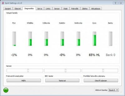

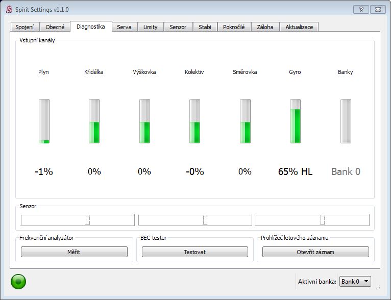

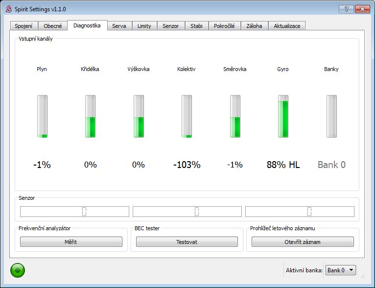

Ad failsafe: dneska jsem taky zkontroloval co vlastně se posílá když vypnu vysílačku. Přiloženy jsou tři obrázky: jednak normální spojení (plyn je v -1 kvůli zkoušení na stole / aktivní Throttle Hold). Dále jak bylo failsafe nastavené v době havárie. A nakonec nové nastavení bindované dneska.
Co mi vrtá hlavou je že v době havárie měl failsafe plný kolektiv do záporu (bindoval jsem s pákou dole...). Jenže, ta heli prostě chvíli neřiditelně poletovala ve smyčkách, ne že by to natlačila do země rovnou. Dokonce při jednom průletu o zem škrtla, aby se zase vznesla. Připomínám, že situace začala ve vodorovném visu ve výšce cca 3 metry.
