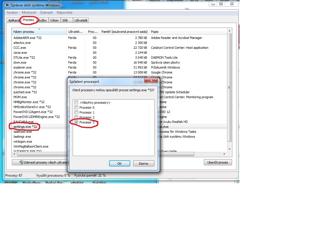

Asi jsem na to přišel. Mám WIN 7 64bit, AMD Phenom(tm) II X4 965, deska GA-970A-UD3 a pomůže následující:
1) vše připojit a zapnout jako normálně (jen aplikaci od spirita, nezapínat měření)
2) spustit správce úloh
3) najít v záložce procesy proces settings.exe *32 (jde to přes záložku aplikace, pravý tlačítko na aplikaci "spirit settings v1.1.0" a přejít k procesu)
4) vybrat výše zmíněný proces a opět pravým tl. a vybrat "nastavit spřažení" a vybrat jen jeden procesor/jedno jádro!
Asi jak si tu aplikaci přehazují jádra tak se to sere.....
Funguje vám to???
Pokud by někoho nebavilo ručně upravovat to spřažení tak lze použít tohle:
Upravit zástupce na : C:\Windows\System32\cmd.exe /C start "Spirit" /high /affinity 2 "C:\Program Files (x86)\Spirit Setings\settings.exe"
Spustí se aplikace s prioritou high a číslo za affinity je číslo procesoru.
