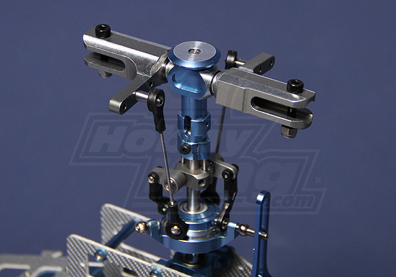

Tak tady jsem nafotil jak to vypadá...
Zde ta předělávka pádla na bezpádlo, o tom se tady bavíme:
A tady je bezpádlo, které bych tam přehodil, pokud to tady nepořešíme (z druhého torza které mám k dispozici, fungl nové):
Tak a teď do mě... Přiznávám, že jsem nikdy pádlo na bezpádlo nepředělával ani to neviděl, tohle jsem udělal podle amatérských rad několika kolegů a podle obrázků co jsem kde našel. Pustil jsem se do toho jenom kvůli Spiritovi :D . Funkčně se mi to líbí, nejsou tam kdovíjaké vůle a chodí to zlehka. Ale asi jsou tam nějaké poměry převodů, které ten rozsak prostě neumožní a budu to muset navěky vystavit na poličce a dát tam to originál bezpádlo, jinak to nepoletí :(

Posts: 1068
No tak bingo! Máš tam slátaninu, proto to nejde. Rovnou tam přehoď to bezpadlo.
To přepákování co tam máš je špatně.
Foto jiné 450 předělané na FBL ...
Aha, tak tim se to vysvetluje.
No vypada to hezky, ale bohuzel ten pomer v geometrii hlavy je opravdu dulezity. Serva by takto musely vykonavat extremni vychylky. Krome toho, ze se prida dodatecna nelinearita kvuli kruhove draze serv, tak se timto take rychlost reakci serv zpomali asi 3x, protoze musi kvuli stejne korekci vykonat cca 3x delsi drahu.
U padel je to trochu jinak, tam je to prepakovani v poradku.
Ono by to nejak letelo, ale nedoporucuji to.
